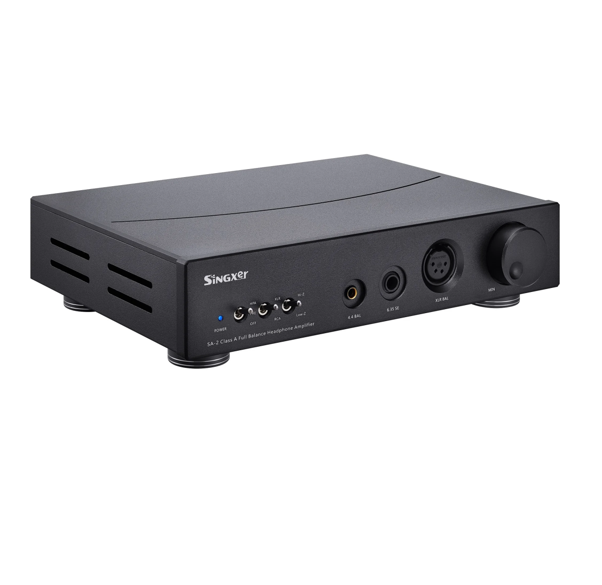

Понятно, что данное сообщение заслуживает другой темы, но так как это не обзор, а просто как бы сообщение в качестве информации для пользователей наушников, то публикую здесь.
Итак, вслед за моделью усилителя AUNE 7N, чтобы не потерять рынок, начали новые модели в этом классе выпускать и другие производители, и один из них SingXer SA-2. Внешне усилитель почти не отличается от своего предшественника SA-1, и только очень внимательный, и хорошо знакомый с предыдущей моделью, пользователь, заметит на задней панели один дополнительный переключатель "GND<->LIFT" рядом с кнопкой включения/выключения питания, который сделан для того, чтобы в случае большого количества помех на "земле" оставить болтаться "землю" в воздухе. По умолчанию "земля" включена. Характеристики же нового усилителя впечатляют, и уже хочется его купить взамен предыдущей модели, смотрите описание и характеристики ниже сами (привожу оригинальный текст без перевода).
Description
The newly designed SA-2 is a high-performance, fully balanced, fully discrete Class A headphone amplifier/preamplifier.
The SA-2 is the successor to the original SA-1, featuring a chassis similar to its predecessor. The internal circuit layout has undergone significant redesign, substantially increasing output power by boosting the supply voltage and reducing output impedance.

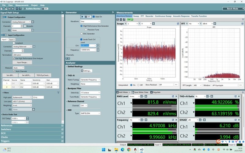

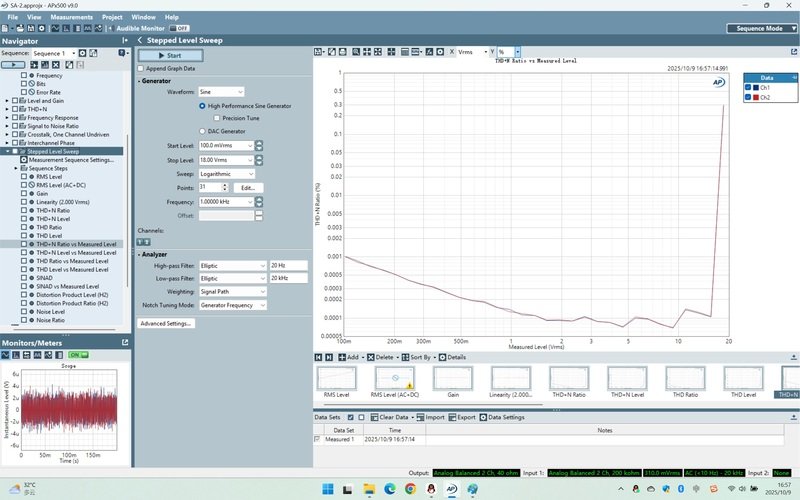

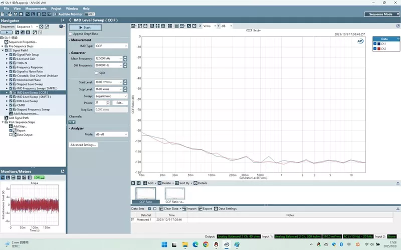

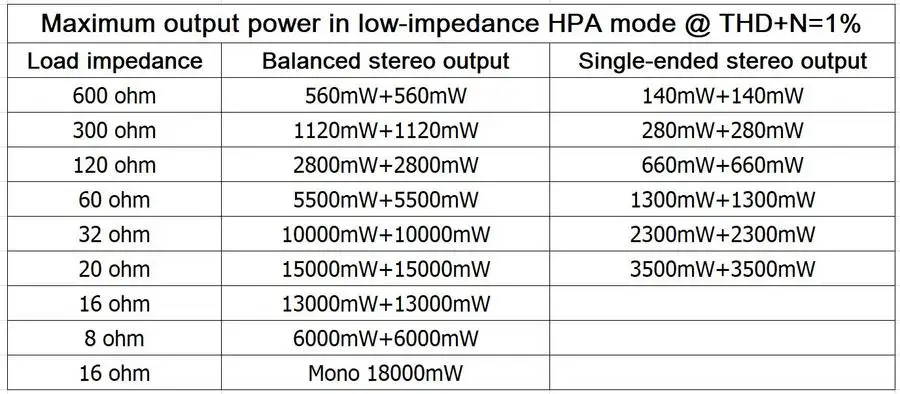

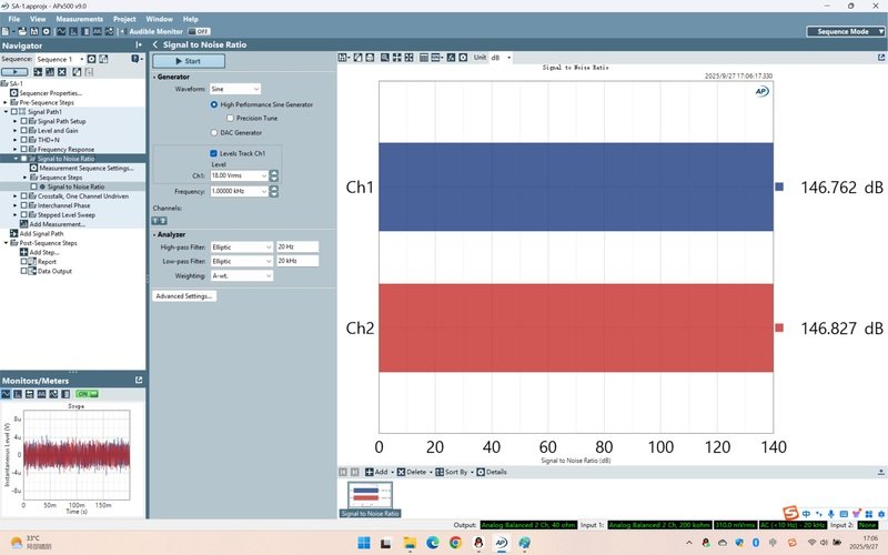

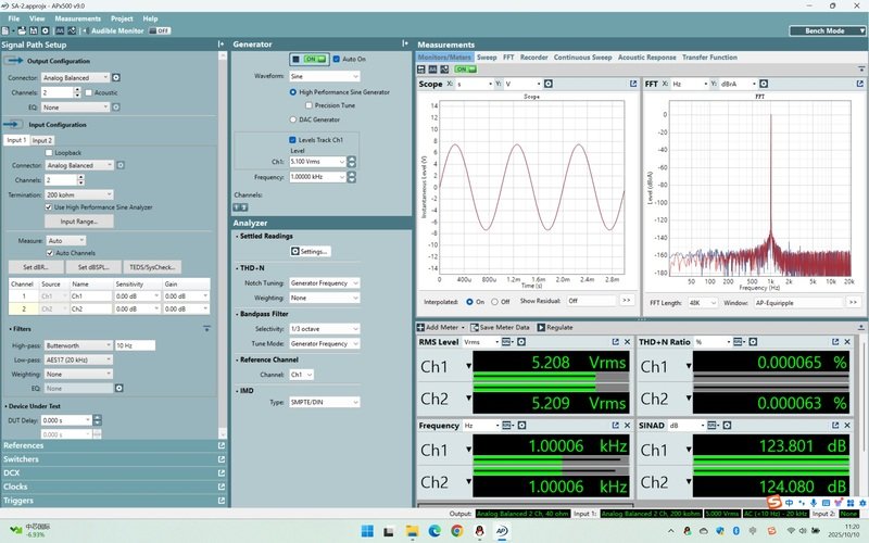

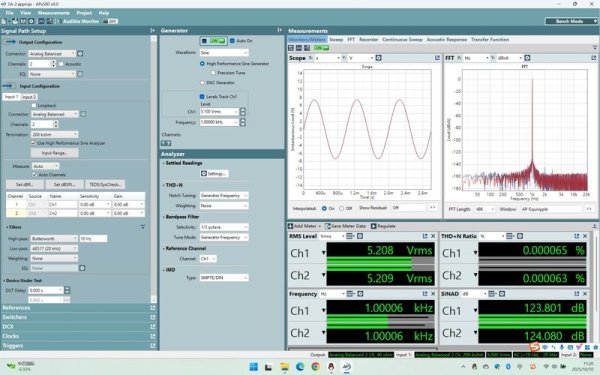

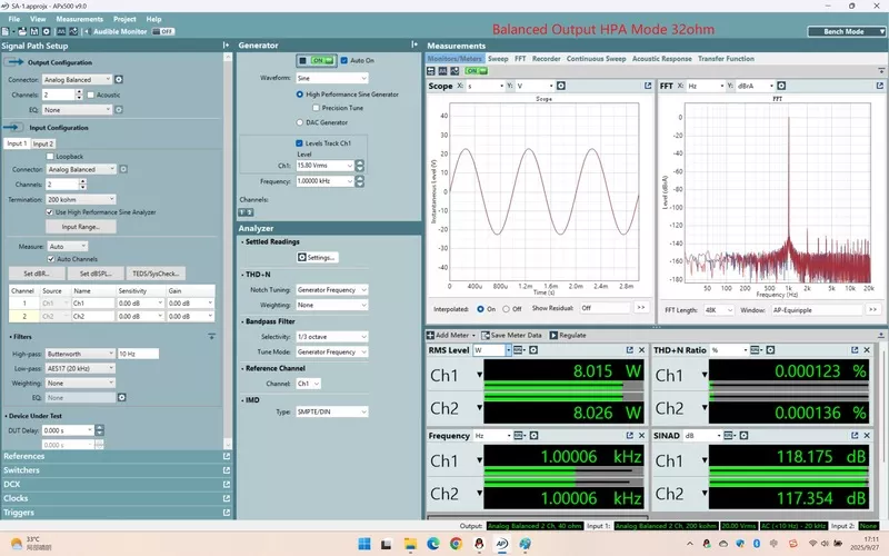

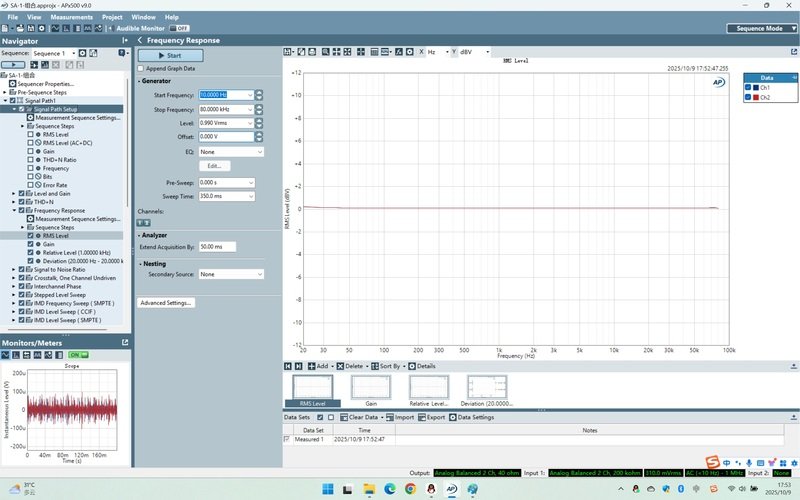

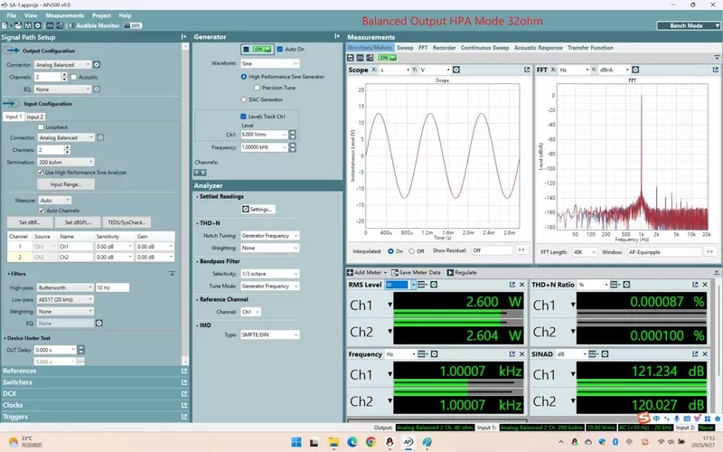

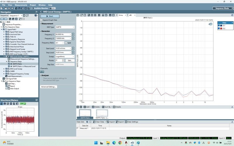

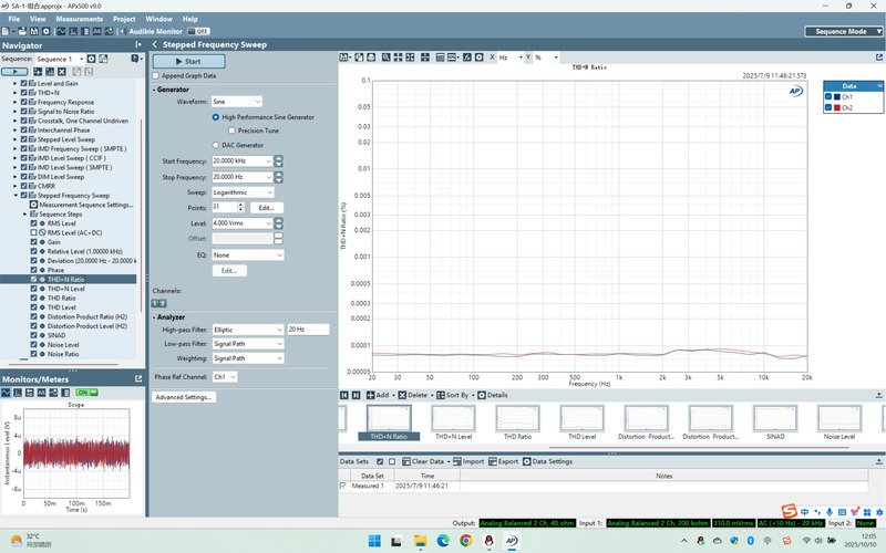

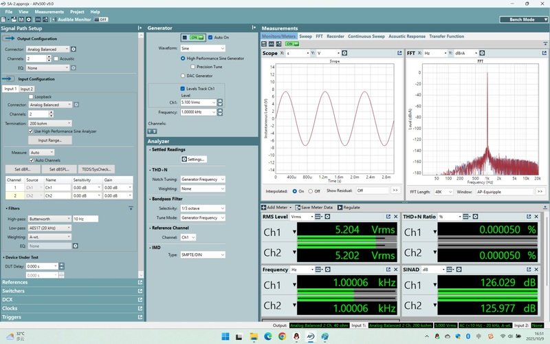

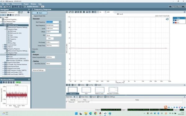

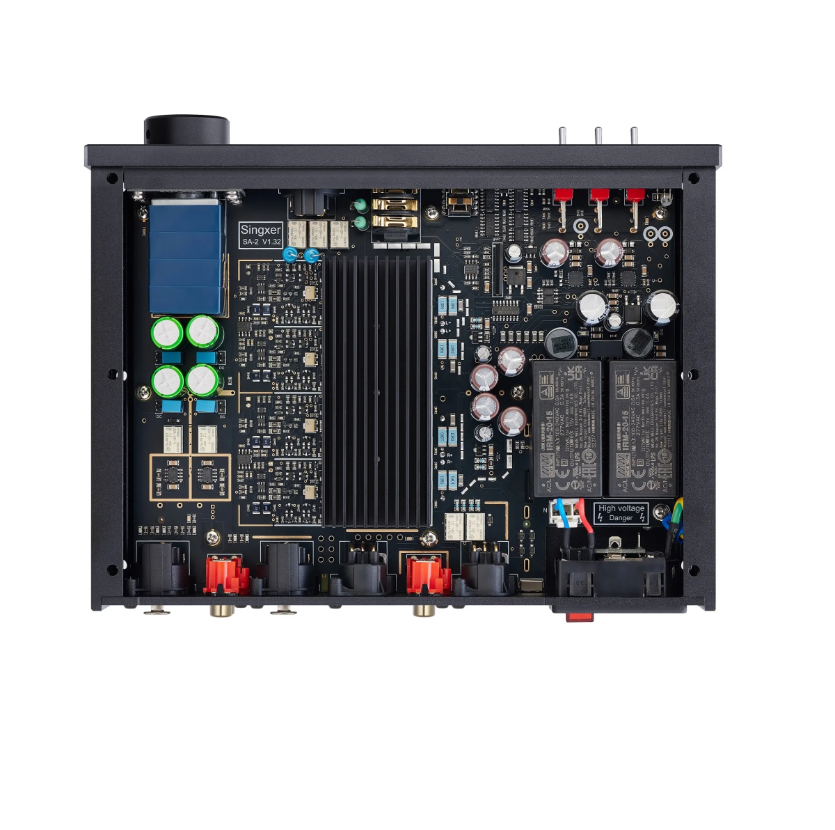

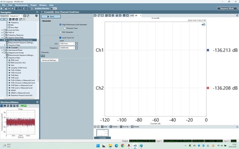

Под спойлером ещё несколько фото внешнего вида, включая новый дизайн платы, и масса скриншотов с тестами усилителя:
ABUIABAEGAAg2seixwYoiJaQvQIwgBQ4wAw.thumb.jpg.b8138f2d53ca25060ba2a0d492cdd2fd.jpgABUIABACGAAg85KixwYot_6p6gUwgBQ4wAw.thumb.jpg.487189b8aeba2000cd03b1ef440d9299.jpgABUIABACGAAg85KixwYombHDjgMwgBQ4wAw.thumb.jpg.f72df03ab3d2ecb3779f4ee80d27ade8.jpgABUIABACGAAg85KixwYo5Oyx5AIwgBQ4wAw.thumb.jpg.1dfe7317f55f098dcdb09da1147beeea.jpgABUIABACGAAg85KixwYo1N2qxgIwgBQ4wAw.thumb.jpg.614a86d0e54eecd20e329371ac24540b.jpgABUIABACGAAg9JKixwYoz8ysrAQwgBQ4wAw.thumb.jpg.9a0e22fbdf7f5306efaeaf5bac8ea81b.jpgABUIABACGAAg9JKixwYopaCBmgYwgBQ4wAw.thumb.jpg.154584584cd1389abd4ea913cb3f159f.jpgABUIABACGAAg9JKixwYokPq_AjCAFDjADA.thumb.jpg.8e3b8ab637c4dac24ae5289c2a5634d4.jpgABUIABACGAAg9JKixwYogJrA-QEwgBQ4wAw.thumb.jpg.de05127fc9b4f10bf3f31a1268b09656.jpgABUIABACGAAg8pKixwYonMiLvwMwgBQ4wAw.thumb.jpg.271880262a80b809f934d0c7552fbac3.jpgABUIABACGAAg8pKixwYo_O6QzwEwgBQ4wAw.thumb.jpg.e6ca8ffd64b5b56a998206ac4b346c93.jpgABUIABACGAAg8JKixwYo0Nb4ywYwgBQ4wAw.thumb.jpg.bee2ff3f5b4ca2a49f46ae852da7b422.jpg

То, что не приведены значения выходной мощности для импеданса 16 и ниже Ом, не означает, что работать он с такими наушниками не будет. Выход на наушники у s9c Pro имеет такое же сопротивление, как и у S17 Pro, равное 1 Ом, поэтому они на низкоомную нагрузку работают одинаково, а с S17 Pro и 7 Омные наушники VERUM 1 MK2 чудесно работают, несмотря на то, что про импеданс ниже 32 Ом и в описании этого усилителя тоже ничего не сказано.
впрочем, и даже 1 Ом не гарантирует наличия искажений при работе на низкоомную нагрузку, например у SingXer SA-1 тоже выходное сопротивление на частоте 1кГц в этих пределах (0.7/1.4 Ома небаланс/баланс), но у моделей с платой вер. по 1.3 включительно в режиме High Gain звук идёт с искажениями. У плат вер. 2.0 выходное сопротивление не изменилось, но искажения они побороли, что и было основной целью модификации этой платы.
Но у AUNE S17 / S9c всё нормально с работой на низкоомную нагрузку.

В 27.10.2025 в 01:24, EeZz сказал:
бы таки поставил AUNE N7
А почему тогда SingXer SA-2 дороже почти в 2 раза и он хуже N7?
50 и 34 тр руб на али соответственно.
Именно в чем там различие на эту сумму между ними по мощи? если качество за N7.
