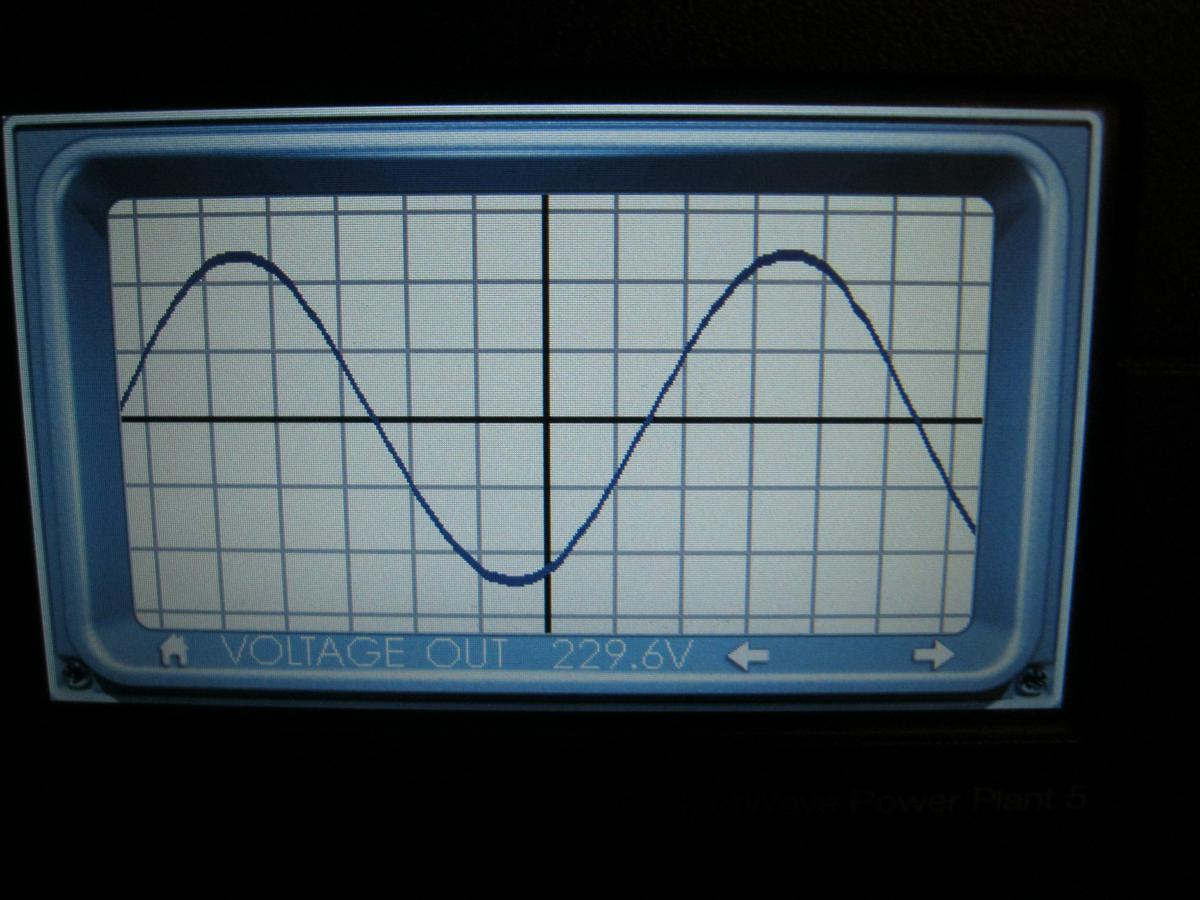

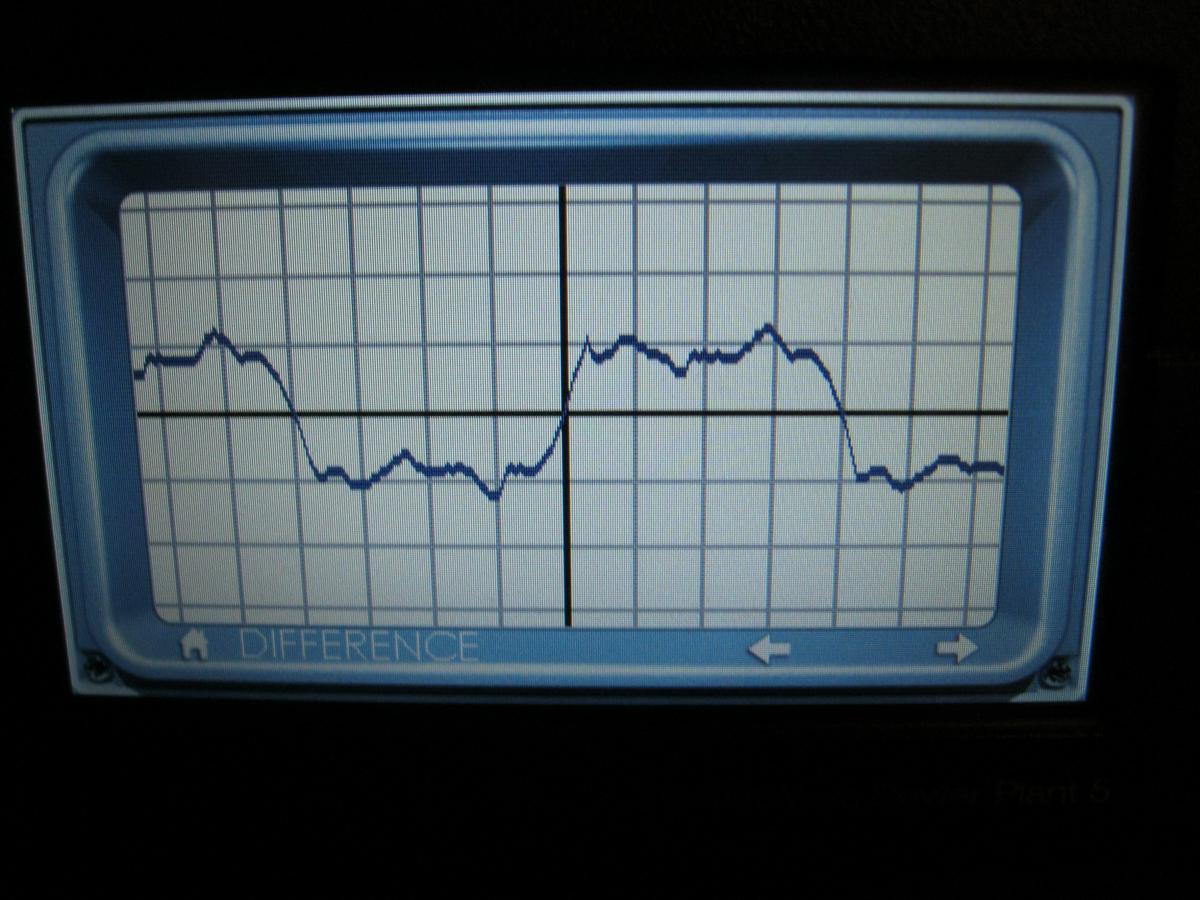

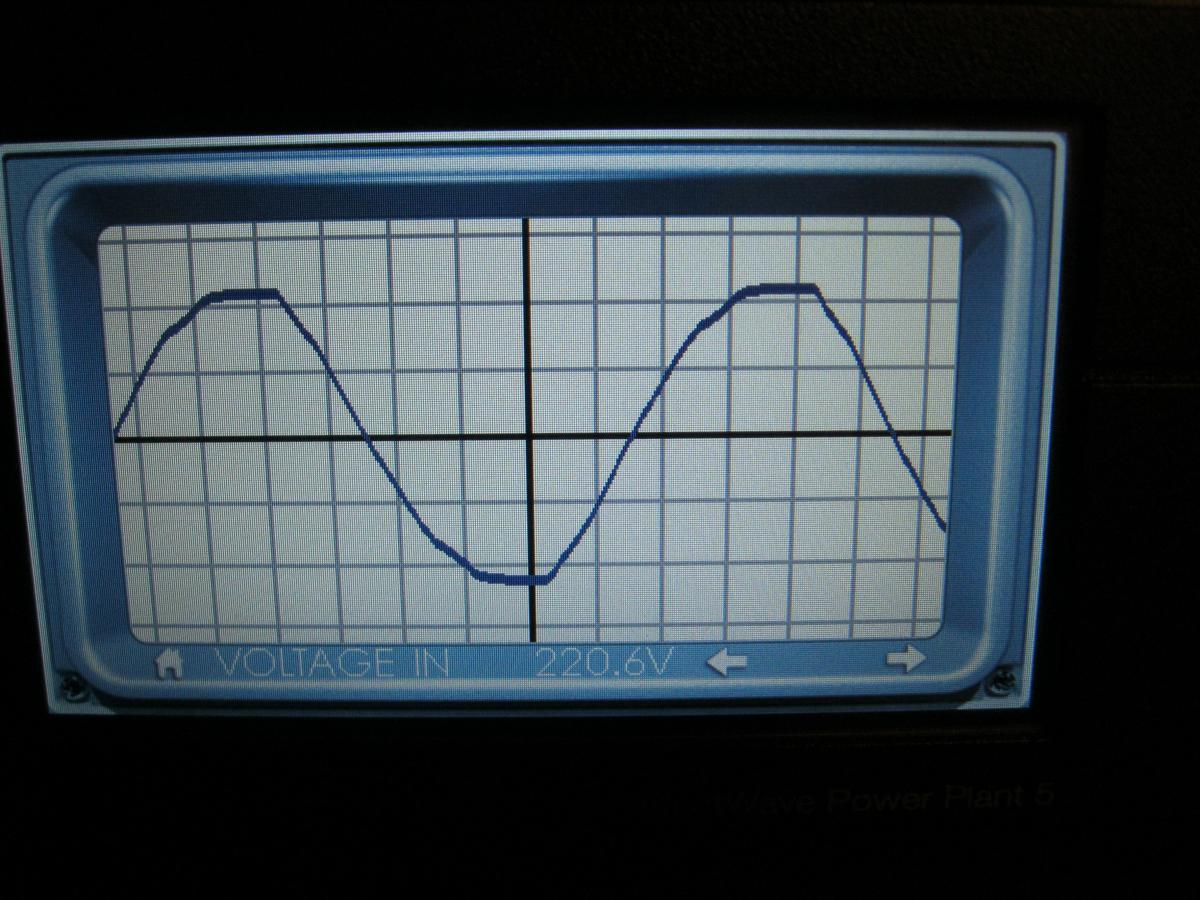

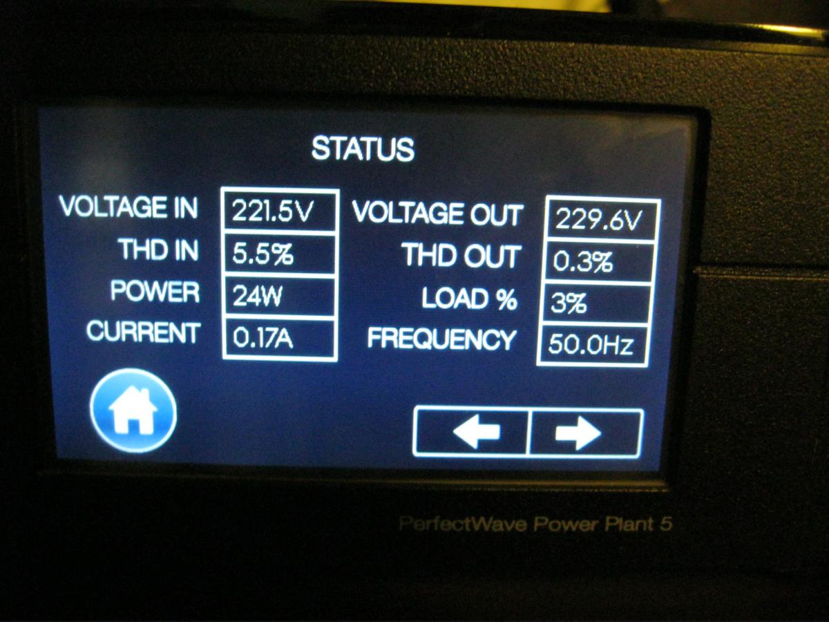

По ИБП только один вопрос, а можно ли его использовать без батарей?
Интересно и показательно. Спасибо.
Могу завтра вечерком (когда будет ситуация в сети похуже) сфоткать еще раз, нужно? :)
Интересно. Спасибо. Будет полезно посмотреть на самую некрасивую картинку сети на входе.
Несколько раз фокал сегодня в течении дня, сегодня в целом все неплохо, худшее что было (ну то что я видел, я же не слежу постоянно) 5.5%, да и напруга вроде 217 минимальная что я сегодня видел... ну вот худший замер по THD что я сегодня зафоткал:
