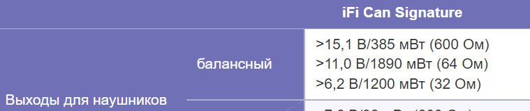

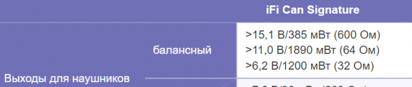

Zen Dac - хороший ЦАП, а вот Zen Can по мощности весьма скромен.
На 300 Ом нагрузки значения там совсем не рекордные.
Скромен?)) Ха-ха!

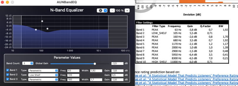

2 часа назад, led_zeppelin сказал:
Пользуясь случаем еще спрошу. Я слушаю используя Audirvana, у меня мак. В настройках signal processing подключаю эквалайзер Apple EQ, чтобы добавить немного баса.
Вот настройки Oratory для DT990:
https://www.dropbox.com/s/sqb4mgfgq86idwc/Beyerdynamic DT990 (fresh earpads).pdf?dl=0
Пропишите их в плагине AUNBandEQ Audirvana.

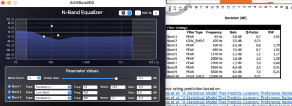

28 минут назад, led_zeppelin сказал:
В общем я посмотрел и не смог разобраться, что куда прописать.
Смотрите на картинку:
Preamp Gain (чтобы не было возможного клиппинга) вверху.
FilterType выбирается из выпадающего списка (Peak=Parametric).
Далее частота, с ней все понятно.
Потом идет Gain ( в AUNBand EQ он крайний справа).
Q-Factor пропускаете, он взаимосвязан и расчитывается из ширины фильтра BW.
Вот это значение BW прописывает в середине Width (AUNBand EQ).
Для примера сделал 3 позиции.

8 минут назад, Revolution сказал:

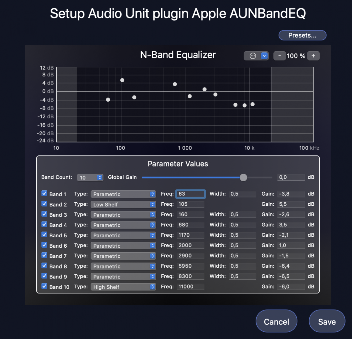

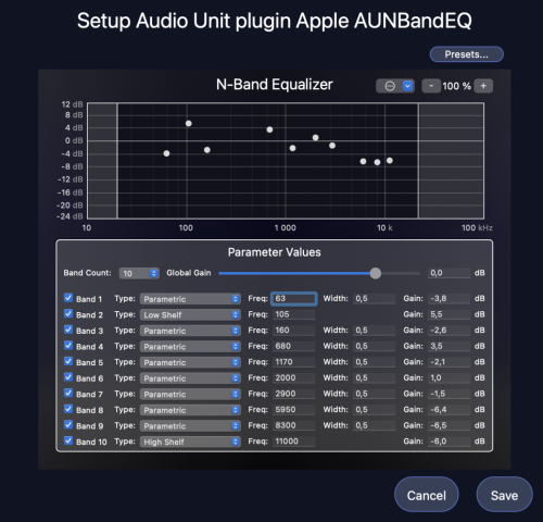

Вот сделал по табличке, выглядит вот так, что неправильно делаю? Width автоматически не выставляется, везде стоит 0,5
На графике точки сместились, но нет вот этой синей заливки.
Какой поставить global gain? Ну и в целом, что не так сделал?
3 минуты назад, led_zeppelin сказал:
Это Preamp Gain (-5,3).
Если будет тихо можете уменьшить.
5 минут назад, led_zeppelin сказал:
Должно выставляться, цифры через запятую.
Двойной клик мышкой и выставляете.
6 минут назад, led_zeppelin сказал:
В Audirvana заливки нет.
Система:  Teac R-9000 (Яуза 220) - Audio-GD Master 9P- Dali Opticon 2 MKII (Амфитон ТДС-7).

11 минут назад, Revolution сказал:
Разобрался, спасибо большое.

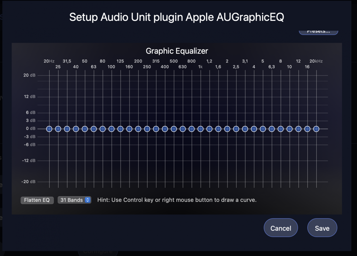

А AUGraphicEQ не советуете использовать? Или можно? Как посоветуете настроить? Мне бы чуть побольше баса...
14 минут назад, led_zeppelin сказал:
В нем нет ширины фильтра, а это параметр важный.
Попробуйте в реальном времени порегулировать Gain на 63 и 105 Гц.
В Аудирване есть настройка отображения эквалайзера во время воспроизведения.

5 минут назад, Revolution сказал:
Попробую, большое спасибо за помощь!
