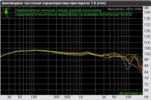

Сейчас отдельно подчеркну, что результаты для HD 650 совпадают с их паспортными 103 дБ.
Сигнал несинусоидальной формы нельзя измерить линейными вольтметрами. Их градуируют под среднеквадратичные значения только для синуса, потому как это совсем просто при градуировке. Но только вольтметр истинных среднеквадратичных значений способен измерять сигналы произвольной формы, иначе результат измерения будет заниженным. Поэтому без такого прибора правильно измерить уровень шумов и помех, пульсации питающего напряжения невозможно.
Вот эта погрешность, о которой Вы ни сном, ни духом до сих пор, и дает вашу ошибку. Это надо было знать еще до попытки измерений.
Вы устанавливаете уровень в 1V на наушниках по линейному вольтметру, измеряя шум, а прибор занижает показания, в результате прибор показывает 1V, а на самом деле там значительно больше, что и отражается на уровне звукового давления. Учись студент.
Забудьте про шумовой сигнал, если у Вас нет среднеквадратичного вольтметра, проводите все измерения только на синусоидальном сигнале.
У некоторых генераторов имеется возможность формировать сигнал разной формы, но у таких генераторов общим для всех форм сигналов является только амплитуда, амплитуда одинаковая. Именно по амплитуде любого сигнала рассчитывается U – истинное среднеквадратичное значение напряжения. Например, для синуса это U=Um/1.41, для треугольника U=Um/1.73, для произвольного импульса U=Um*k (коэффициент заполнения), для меандра U=Um, а для шума самая сложна процедура вычисления, поскольку сигнал нестационарный.
Если теперь HD650 получаются с чувствительностью 103dB/V, но без учета вышесказанного, значит подогнали.

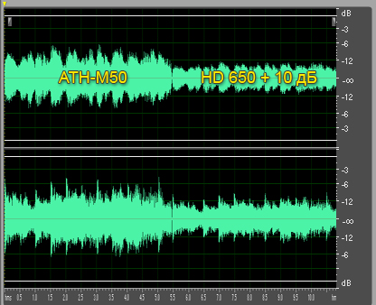

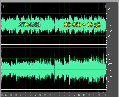

По вашим убеждениям чувствительность HD 650 составляет 103 дБ/В, а для M50 - 113 дБ/В. Разница по громкости составляет 10 дБ.
По моим измерениям в одинаковых условиях на точном оборудовании для HD 650 - 103 дБ/В, а для M50 - 119 дБ/В что составляет разницу в 16 дБ.
Соответственно, если сделать запись на микрофон любой фонограммы с ненасыщенными низкими и высокими частотами (т.к. АЧХ у этих наушников сопоставима лишь на средних и нижных высоких частотах). По по вашим убеждениям M50 будет играть громче на 10 дБ, по моим измерениям на 16 дБ. Проверяется легко. В одних и тех же условиях делается запись с HD 650 и M50. Уровень выходного напряжения с выхода усилителя устанавливается для обоих наушников по синусу 1 кГц равной 1 В rms. Выходное напряжение регистрируется через осциллограф EZ OS-310M.
Производим запись, и делаем два трека, сперва идет запись от M50, а после от HD 650. В первом треке громкость для участка HD 650 поднята на 10 дБ. Во втором треке на 16 дБ.
Визуально видно, что при поднятии а 10 дБ уровень громкости с HD 650 не дотягивает до уровня громкости M50. При поднятии на 16 дБ получаем равную громкость. Итого, разница в чувствительности составляет 16 дБ и согласуется с моими измерениями и не согласуется с данными, написанными на коробке от M50.
Оба трека можно послушать и определится, в каком из них получилась равная громкость, при поднятии на 10 или на 16 дБ.
http://doctorhead.ru/images/misc/at-sen+10.mp3 (178 кБ)
http://doctorhead.ru/images/misc/at-sen+16.mp3 (178 кБ)
Не согласование паспортных данных может быть вызвано другими условиями измерений, не такими, какие проводились для HD 650.

http://doctorhead.ru/faq_report_hp_fr
добавлен еще один график
Ряд провалов обусловлены интерференцией волн. На графиках без сглаживания они представляют собой провалы в узком диапазоне частот. Такие провалы не являются значимыми и сильно зависят от посадки наушников.
Более интересное обновление тут, в FAQ по стендам
http://doctorhead.ru/faq_report_hp_head

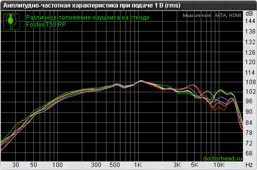

Помимо картинок скриншотов RMAA и ARTA добавились сравнительные графики плоского стенда и искусственной головы с влиянием разброса параметров от посадки наушников.
Несмотря на наличие ушной раковины и формы головы, АЧХ будет зависеть от посадки наушников на стенд. В отличии от плоского стенда, вариантов посадок гораздо меньше, что позволяет получить меньший разброс в виде АЧХ от разных посадок. Наиболее существенное отклонение возникает при максимально неудобной посадке наушников на стенде. Чувствительность в данном случае изменяется для схожих графиков в районе 1 дБ, для максимально отличающегося - 3 дБ для 1 кГц.
На плоском стенде для наушников с большой внутренней площадью разброс для АЧХ примерно такой же, как и у плоского стенда.
Для наушников с небольшой поверхностью амбушуров, вариантнов посадки на манекен гораздо меньше, что так же отражается и на разбросе в графиках АЧХ.
На плоском стенде разброс закономерно получается больше.
Выше приведенные графики наглядно показывают, что АЧХ зависит от посадки наушников и показывает по большому счету приблизительный результат. Основной участок частот, сильно зависимый от посадки, это облась высоких частот, начиная от 5 кГц. При сравнении общего характера полученных АЧХ на плоском стенде и HDM1 можно видеть разницу на участке от 1 кГц. При измерении на плоском стенде часто получается провал в широком диапазоне частот. Субъективо при выставлении равных громкостей на синусах или узкополосном шуме на Fostex T50 RP АЧХ полученная на HDM1 больше укладывается в полученные значения.

а как правильно одевать hd650 (чтобы ачх была наиболее ровной)?
В целом, как удобнее :). АЧХ HD 650 не сильно меняется при разной посадке. Там, где видно большое падение на ВЧ, это когда микрофон уже близок к краю амбушюра, в реальности так одеть наушники довольно сложно и не комфортно. Небольшой провал в районе 6-7 кГц (который кстати очень небольшой и незначительный) зависит от формы ушной раковины.
