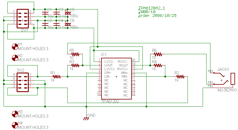

Есть у меня в наличии вторая ему 0202 которую я использую на работе без какой либо связки, раньше для низкоомных наушников он меня устраивал, но.....теперь хочу модернизировать конечный каскад усиления, как цап он мне нравится, менять его пока не хочу, модернизация мне видится так - свой каскад усилителя оставить как есть, хочу собрать продолжение - будь то на транзисторах, или в микросхемном решении, но обязательно с подпиткой питания из вне..(внешний блок питания), прошу отписаться кто как видит решение данной ситуации...

как раз я об этом, но у вас я так понял стоят 627? мне бы кто помог схемотически все это решить, на 2604 я скачал даташит, понял что питание от 4до24 вольт, как надо их в схеме применить зашунтировать кондерами....выход дать через электролиты или напрямую..., вопросов валом)))кто бы решился бы мне помочь, а я свой ему типа под эксперимент...

вот что надыбал...
выход эму подам на вход схемы, напряжение биполярное? стабилизированное? каждый канал питать отдельным стабилизированным питанием? на выходе электролиты ставить? масса источника питания не закоротит с массой по усб?

мож кто знает где достать TPA6120A2? поиск не дал результатов, обращался к многим в вебмагазин, все как в один голос типа меньше 100евро на заказ не берут(это мне при средней цене 120руб. надо заказать штук 40) ...мож у кого завалялась..
