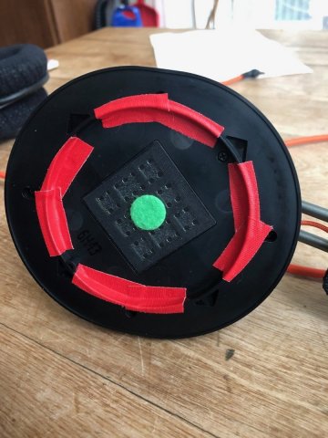

Вчера свой бас-мод переделал и заклеил 7/8 вентиляционных выходов. Бас стал мощный, пробуйте.
Имеется: Audeze LCD-2 Closed Back, Beyerdynamic DT1770, Fostex T50RP (Mayflower Bass Mod)

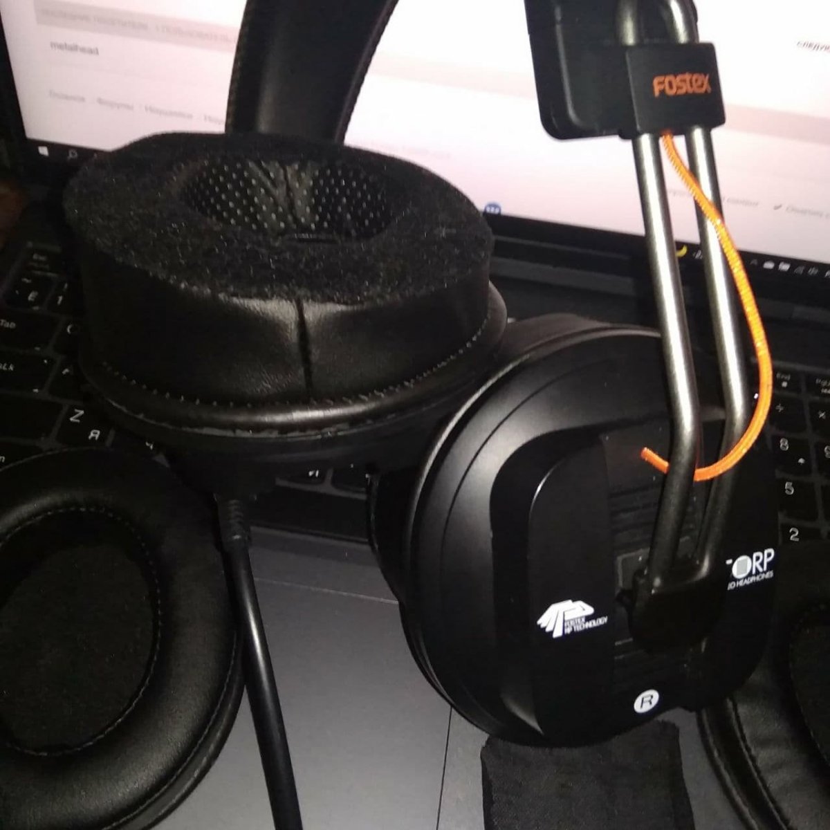

Сегодня установил угловые гидридные амбушюры https://www.brainwavzaudio.com/collections/oval-memory-foam-earpds/products/headphone-memory-foam-earpads-angled-hybrid
Оказались малы, но получилось их аккуратно натянуть. Звук стал заметно лучше, детальнее и объемнее и светлее на высоких. Бас стал собраннее. В целом я удивлен улучшению в лучшую сторону и простором для модификаций данной модели.
У меня бас-мод как на фото выше с изолентой, я оставил заклеенные 5/8 вентиляционных отводов.

Хотя блин, не сказать, что звук универсальный, иногда высокие ярчат. Думаю ZMF Oval Protein Leather позже купить, на headfi читал в большем количестве положительные отзывы.
