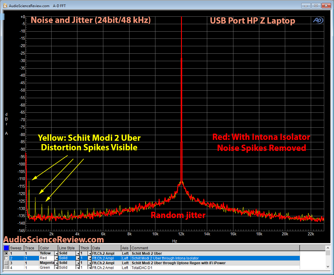

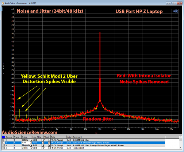

2 часа назад, levap сказал:
тк судя по графику D90 (на нем фраза эта дважды) разница действительно отсутствует, но по SPDIF больше искажений будет, что вряд ли лучше. Для первого же ЦАПа уже похоже действительно может быть заметная разница, особенно если SPDIF ещё кривее, но впрочем действительно и лучше может быть SPDIF.
Вы уже определитесь.
Если на всех графиках написано не слышно, и это не слышно и не влияет, то как "уже похоже действительно может быть заметная разница, особенно если SPDIF ещё кривее".
Либо само по себе не слышно , но влияет на то что слышно.
3 часа назад, algato77 сказал:
Где будет 0 дБ звукового давления в системе координат на обсуждаемых графиках?
Шкала измерительного прибора от 0 до 145 dBr, где 0 dBr соответствует пиковому значению сигнала.
Поскольку диапазон слуха составляет 0-120 Дб, соответственно на данном графике искомое значение 0Дб будет соответствовать -120 dBr.
1332476442_IntonaIsolatorUSBFilterDACJitterandNoiseMeasurement.png.ed32eeb301426ae170fee6eba3ca8503.thumb.png.648b446dd69b106cbdf3532152fbcf9c.png
Похоже это вам стоит определиться - желаете "докопаться" или в предмете разобраться. По "методу Фейнмана", запрошенному вами выше (как восьмилетнему) разжевывать каждую фразу - уж увольте.
Я не писал, что написано на всех графиках "не слышно". Вовсе наоборот - по первому из ЦАП (Modi 1) в моих примерах все действительно плохо с измерениями. От версии к версии видно, что производитель работает над производительностью до выхода искажений за рамки слышимых по измерениям (и этот вариант близок к тому, что ранее в ветке обсуждался).
В случае Modi 1 с кривым USB можно предположить, что и SPDIF может оказаться как еще более кривым. Но впрочем на тот момент более консервативная технология могла лучше играть, м.б. более выверена, поэтому оговорился "впрочем действительно и лучше может быть SPDIF." Отсюда, разница USB vs SPDIF могла бы объективной.
Что еще раз заставляет повторить вывод - при использовании USB пользоваться современными ЦАП с хорошей его реализацией.

1 минуту назад, algato77 сказал:
Если прав Revolution то смысла заморачиваться с фильтрами и конвертерами нет от слова совсем.
Именно это Амир и утверждает (в переводе на русский):
Цитата
На основе этой работы и подтвержденных предыдущими измерениями, которые я выполнил, ни Uptone Regen, ни TotalDAC D1 ничего не фильтруют. Вместо этого они добавляют свои собственные шумовые компоненты. Имейте в виду, что дополнение, хотя и измеримо, не слышно, поэтому неудивительно, что никто на него не жалуется.
Именно в этом контексте я улыбаюсь, когда вижу производительность USB-изолятора Intona. Наконец-то USB-фильтр, который на самом деле фильтрует! Поэтому поздравляю Intona с созданием правильного продукта, который чисто воспроизводит USB-шину.
Увы, как я уже показал с RME ADI-2 ЦАП, вам не нужны USB-фильтры. Решение проблемы шума и искажений Modi 2 Uber заключается в покупке ЦАП по той же цене или ниже, которая не имеет этих проблем. Продукты Schiit, похоже, чувствительны к качеству питания USB. У более спроектированных ЦАП нет такой проблемы.
