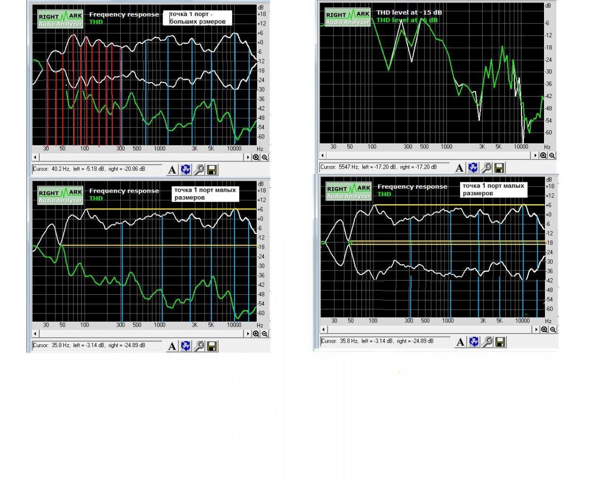

В помещении образуются стоячие волны. Эти волны в отличие от бегущей волны характеризуются тем, что в разных точках пространства есть узлы или пучности сигнала. Узлы это такие места, где волны суммируются в противофазе и в этой точке сигнал (звук в нашем случае) имеет меньший уровень. И для данных частот на АЧХ получается провал - звук тихий. А в пучности волны суммируются в фазе и на этой частоте в этой точке происходит рост сигнала (подъем на АЧХ) - большая громкость.
При перемещении в другую точку пространства головы слушателя эта картина для всех частот сильно меняется и получаются подъемы и провалы громкости уже на других частотах. Поэтому бессмысленно делать только одну настройку АЧХ, если слушатель будет менять место прослушивания или будут меняться акустические свойства помещения прослушивания. Например, пользователь откроет или закроет окно, дверь шкафа, входную дверь в комнату прослушивания, изменит положение штор на окнах, расстановку мебели и вещей в комнате. Или, если в помещении появится другой человек, или предметы.
Выходом из этой ситуации сейчас является запись как бы нескольких оптимальных предыскажений АЧХ в память корректирующего фильтра и последующий выбор этих предустановок пользователем, если он меняет свое положение в помещении прослушивания. Но это он не всегда делает и на все случаи невозможно записать такие предустановки АЧХ.
Кроме того, оптимальные АЧХ, которые формируются фильтром очень неточные, например, при коррекции с помощью только  эквалайзера (графического или параметрического) не учитывают задержки для различных компонентов сигналов. Для получения реалистичного звука все компоненты частот должны приходить к ушам синхронно - как бы в нулевой фазе (с одинаковой групповой задержкой). Для этого нужно, помимо регулировки АЧХ, также оптимизировать задержки сигналов на разных частотах или, если эти задержки меньше длины волны для этой частоты - фазы.
У большинства корректирующих фильтров очень низкое разрешение по частоте. Например, с помощью 10 полосного эквалайзера практически невозможно точно скорректировать АЧХ на низких и уж тем более на СЧ и ВЧ. Эффект выравнивания АЧХ от этого эквалайзера максимум +- 1-3 дБ. А неравномерность АЧХ может быть +- 20 дБ. Нужен эквалайзер с более высоким разрешением по частоте. Например, с помощью треть октавного эквалайзера можно выправлять провалы и подъемы уже с точностью +- 10 - 15 дБ. И, если точка прослушивания уж не совсем аномально плохая, то неравномерность АЧХ можно будет улучшить с +_ 15 дБ примерно до +-1-3 дБ. Такой уровень неравномерности АЧХ можно считать уже соответствующих уровню High-End звуков.
 Понятно, что нужен автоматический фильтр, который оптимизирует в реальном времени и АЧХ и ФЧХ(ВЧХ) сигналов для любой точки прослушивания и с высоким разрешение.
Вручную такой фильтр можно крутить весь день или неделю. Фильтр для таких сложных процедур настроек и подбора оптимальных положений регулировок АЧХ и ФЧХ (ВЧХ) должен быть автоматическим и делать все эти регулировки очень быстро (за доли или единицы секунд). Вот именно такие фильтры и их работа описаны в моих изобретениях по этой тематике.
Музыкальное кресло не требует таких сложных фильтров и текущих настроек системы, потому, что для большей части звуковых волн положение АС и др. динамиков системы практически не меняется в пространстве относительно ушей слушателя. И он будет слушать звуки качественно потому, что уровень отраженных от стен помещения на много меньше, чем уровень прямой волны.
Тут для НЧ, СЧ и ВЧ частот  надо будет один раз правильно скорректировать АЧХ или тональный баланс системы. Но при этом музыкальное кресло уже нельзя будет перемещать по комнате. Или при его перемещении в другое место потребуется новая подстройка АЧХ, в основном, на НЧ частотах работы сабвуфера.
Вот тут наглядно показана конкретная АЧХ и как нужно выбрать число полос коррекции, чтобы можно было скорректировать АЧХ с точностью по отношению к идеально ровной АЧХ хотя бы до  + -  2-3 дБ на НЧ.
Зеркальные АЧХ корректирующего фильтра (кривые под АЧХ АС) проще всего получить по картинке снятой АЧХ с помощью программы "Пайнт ", при зеркальном отражении картинки. Выше я показал похожие картинки по получению требуемой АЧХ для НЧ и сабвуфера своего музыкального кресла, полученные методом по точечного, зеркального отражения реальной АЧХ от кусочно-линейных идеальных АЧХ  для слушателя, сидящего как бы в музыкальном кресле, и напротив этого кресла (в режиме громкого озвучивания помещения).
Изменено пользователем Voling
