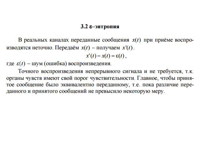

В 05.01.2021 в 14:20, Игорь Тихомиров сказал:
Биноуральную запись (она в идеале дает объем) из стерео сделать нельзя. А вот приблизить стерео запись в наушниках по ощущениям к колоночному (то есть к естественному) варианту можно .
На мой взгляд, идеальный вариант работы системы запись-воспроизведение, это бинауральный для наушников и АС с контролем точности воспроизведения.
Смысл первого варианта заключается в том, что при записи  используется калиброванный по АЧХ  микрофон - голова. Он либо надевается строго в определенное место на голове человека вблизи его ушей. Либо используют макет головы человека с микрофонами.  Микрофоны имеют по возможности ту же диаграмму направленности что и уши человека.
При воспроизведении такой записи с помощью стерео наушников с разными параметрами качество сигнала прослушивания зависит от соответствия АЧХ и ФЧХ микрофонов записи излучателям наушников и особенностям акустических свойств конкретного человека.
Как получить такое точное соответствие отдельный долгий разговор. Могут быть ручные и полностью автоматизированные системы настройки.
Смысл второго варианта заключается в том, что при записи и воспроизведении используется по возможности один и тот же микрофон - голова. В такой двойной системе его  параметры АЧХ и ФЧХ могут быть случайными. Или используется микрофон калиброванный по АЧХ и ФЧХ (например с линейными характеристиками).
И при воспроизведении бинауральной записи через АС в конкретной точке прослушивания также требуется подгонка параметров спектра сигнала под сигнал первоисточника (сигнал бинауральной записи).
При воспроизведении используется тот де самый микрофон. Это важное обстоятельство. В системе запись - воспроизведение на стадии воспроизведения компенсируются искажения, которые появились на стадии записи. Это связано с тем, что эти искажения получаются обратно зеркальными.
В обоих случаях точную подгонку спектра сигнала прослушивания можно осуществлять с помощью специального, согласованного фильтра. такой фильтр может быть выполнен в виде аналогового или цифрового устройства.
В первом варианте настройки АЧХ и ФЧХ такого фильтра, стоящего перед УНЧ для наушников, может иметь постоянные параметры для конкретного слушателя. Настроив его один раз можно затем слушать записи длительное время с высокой точностью.
Во втором варианте настройки АЧХ, ФЧХ и ВЧХ фильтра, стоящего перед УНЧ для АС, должны иметь адаптивную (следящую в реальном времени) систему настройки параметров в зависимости от акустических свойств  конкретного помещения прослушивания и места слушателя в нем.
Все другие варианты систем записи и воспроизведения будут иметь меньшую точность повторения тех звуков, которые мог бы, например, на концерте реально слушать конкретный человек по отношению к тем звукам, которые он может повторно прослушать  в своем помещении, прослушивания.
При виртуальной записи ( с помощью макета головы человека) человек будет слышать максимально точно те звуки, которые реально существовали в конкретном акустическом оформлении (концертном зале или студии звукозаписи).
Все другие варианты построения систем запись - воспроизведение такой точности и реалистичности повторения звуков дать не могут потому, что там нет точных критерий для настройки работы системы звуковоспроизведения.
Все настройки делаются на слух  и вкус конкретного человека, который, например никогда не слышал в своей жизни как  звучал оригинал в акустическом помещении записи или в наушниках ( голове) звукорежиссера, сделавшего сведение звуков на пластинку.
Обоснованием этого утверждения являются общеизвестные положения современной науки - теории выделения и обработки сигнала.
Самой высокоточной системой можно считать тут систему, которая позволяет максимально быстро (в автоматическом режиме) выявлять ошибку в канале связи (или записи - воспроизведения) и по возможности максимально её снижать. Снижение этой ошибки называется минимизацией роста энтропии в канале связи или системе запись - воспроизведение.:yes:
Изменено пользователем Voling
опечатки

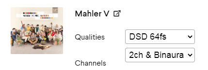

В 06.01.2021 в 09:16, Игорь Тихомиров сказал:
Господа, может у кого нибудь есть аудио треки разных жанров в двух вариантах (стерео и бинауральный)?
вот у этой студии можно купить или "поискать для ознакомления" одновременно стерео и бинауральную запись:
https://www.nativedsd.com/label/cobra-records/
Например, вот сборник Discover Cobra Records Binaural Bundle
https://www.nativedsd.com/catalogue/albums/discover-cobra-records-binaural-bundle/
Если выбрать качество DSD, появляется возможность заказать запись сразу в обоих форматах:

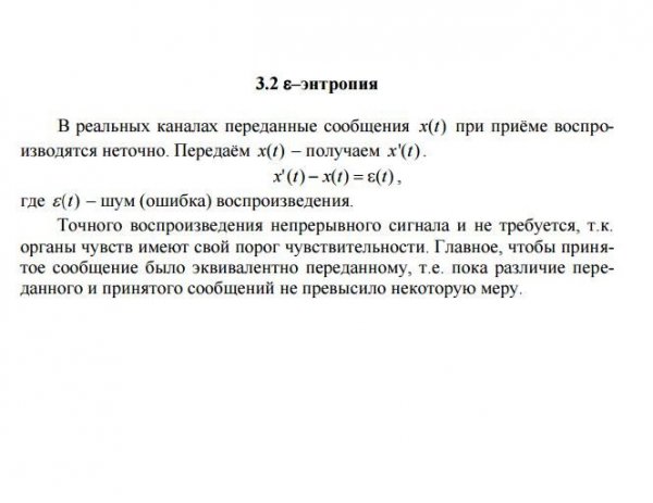

Я кратко описал самые точные способы воспроизведения звуков на наушниках и АС, которые реально существовали в природе, например звуков в концертном зале (или звуков созданных - придуманных звукорежиссером, который на свой вкус свел различные источники звуков или просто электрических сигналов, никогда не существовавших в природе в виде записи музыки на пластинку). С точки зрения современной науки это самый адекватный способ, который интересен для слушателя - меломана. Большинство любителей музыки стремятся у себя дома на наушниках или АС воспроизвести записи с максимально возможной точностью - как эти звуки звучали на концерте. Для этого они покупают очень дорогую аппаратуру и используют специальные программные средства или аналоговую аппаратуру. Вот именно к такому классу техники (высокой верности или Hi-Fi) относилось мое сообщение.
Можно конечно и симулировать различные эффекты, например, создавать с помощью специальной компьютерной обработки сигналов эффект объемного звучания в помещении и другие эффекты, которые вы упоминали в первом посте. Но все эти эффекты не имеют никакого отношения к улучшению качества и достоверности звучания музыки потому, что это искусственно синтезированные звуки, сильно отличающиеся от оригинала записи. Разницу между сигналом оригинала и сигналами, которые слышит человек, в современной науке называют ошибкой или шумом воспроизведения. Такие сильные искажения или посторонние шумы не допустимы в аппаратуре класса Hi-Fi & High-End.
По моему такой подход самый адекватный при использовании наушников ( и АС). А вот создавать специально сильные искажения сигнала в фонограммах оригинала, на мой взгляд, как раз не адекватный подход для систем высокого качества воспроизведения звуков.
17 минут назад, Voling сказал:
