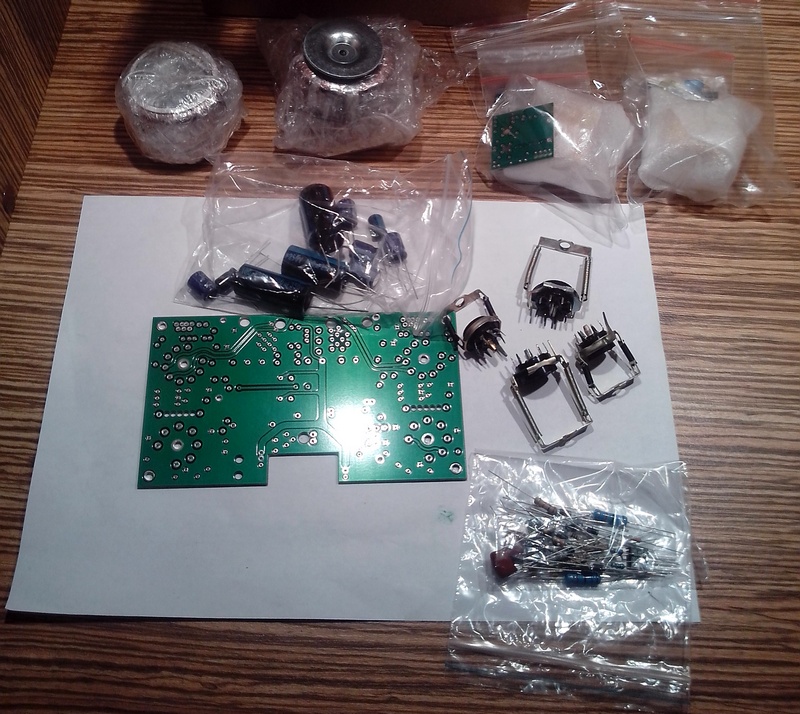

Решил похвастаться.
Пару страниц назад Ахмед анонсировал свой новый ресурс, но не все могли обратить внимание на его содержимое.
На мой взгляд самым вкусным является набор для сборки усилителя Nigth Blues Mini
Сегодня я стал обладателем самой полной его комплектации (плата, вся рассыпуха, трансформаторы).
Ламп в комплекте нет, корпуса и не любимых некоторыми разъемов :) нет.
Так что модинг ничего не ограничивает...
Детально комплект пока не изучал, но что бросилось в глаза:
очень толстая плата, если и металл к ней приклеен также солидно, то есть надежда, что выдержит не один модинг, в продаже правда есть и голые платы без деталей, но попробуем сэкономить...
несколько резисторов в комплекте на большую мощность, есть шанс, что в отличие от Дака не придется делать замену из-за перегрева...
колодки кажется пластмассовые, попробую найти и заменить на керамику, она как то мне больше импонирует.
В питание jamicon синие как и в паравозике.
на выхлопе не знакомые мне samwha sd, как то про них информации не много... Ахмед упоминал, если я ничего не путаю, что на плате предусмотрено место для установки шунтов, надо подумать или зашунтировать их сразу пленкой или сразу поискать замену

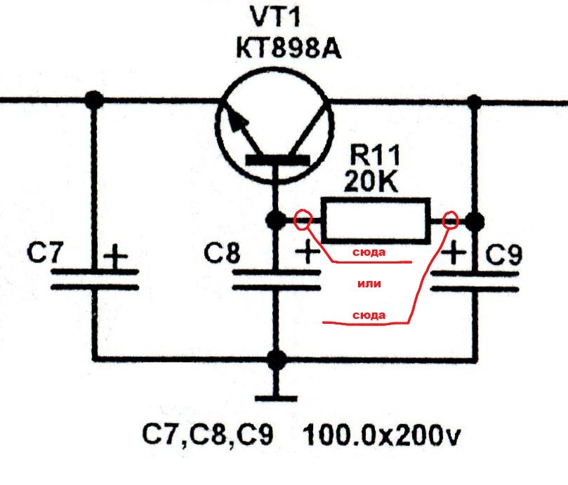

Кому, жизненно необходима задержка подачи анодного напряжения с задержкой:
Меньшим злом в лаконике будет установка выключателя между +С9 100.0х200В и R11 20кОм или +С8 100.0х200В принципиальной схемы.
Изменено пользователем pAs
Конструктор собранный мной продан и радует нового хозяина с проданными мною ему-же Beyerdynamic DT880(600 Ohm), в замен куплены Beyerdynamic Т1(вещь!!!) Усилитель в процессе... АудиоМагазин 4(9)96г. стр.57-59(бестрансформаторный телефонный усилитель).
Пишу: Laconic - ламповый конструктор стр.71-78, 80-82 , Laconic 06 Pro и остальное к нему...стр.10,11 , Laconic Lunch BOX Pro вопросы, Laconic HA-08 ZanaDeux Micro, Darkvoice 336SE-КИТ (редактирую-тексты, комментарии)
А если просто резистор в разы увеличить? по идее, кондер будет дольше заряжаться, соответственно и анодное будет подаваться плавней...?
#16
Ёмкость С8 можно увеличить(было на стр. 71).
Для Lunch Box T-DAC2 KIT увеличить ёмкость С3(на прикреплённом изображении).

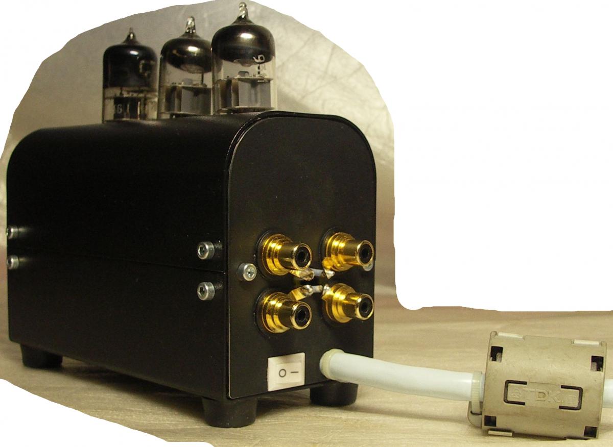

Это какие-то неправильные штекеры с протирающимся покрытием.
nrj6hh.jpg?v=1
Вот такое гнездо, только с позолотой, NRJ6HH-AU. В эксплуатации года два или три, ничего не стёрлось, например.
ESI Juli@ > Lehmann BCL - копия > Audio-Technica W5000, Sony SA5000, AKG K601, K240DF, Sennheiser HD650
#18
nrj6hh.jpg?v=1
Повезло , Вам однако...

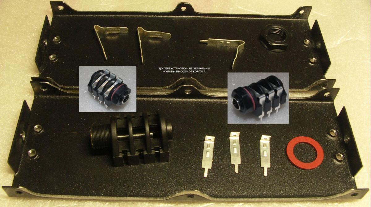

Заменил тот что с лева(низкоомный выход), а то магнитился, зараза!
Кстати: та заразко что не "железко" обеспечила худший звук по сравнению с (большим конактным нажатием(который магнитился) на 50 омные "уши"...
Комментарии к фото:
СамЛак (19) До переделки
СамЛак (20) После переустановки контактов
Надписи на фото.
