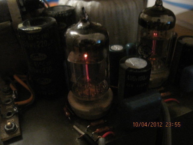

Для вас шутка."Угдайка" Какие лампы включенны на данной картинке?
m_a_x_i_m
Пальчиковые, что впрочем очевидно.. :)
HTPC | NAD M51 | SE 6LR8 + Cabasse Farella 400 | Polk Audio PSW12 | "Semigor" + Beyerdynamics DT901 | Stax SR-4070 [на хранении],
Недостаточно, лутьше триод 6Н... угадай мелодию очень просто! Вот и советом помогают какие лучше какие хуже конденсаторы сопротивление и тд. В катод ставят 1000мФ ЭТО ЧЕ!!!! :stopit: . Короче парни непартесь лутьше больше 10000.. и супер Силикон.Формула есть на это!!!!!!"
