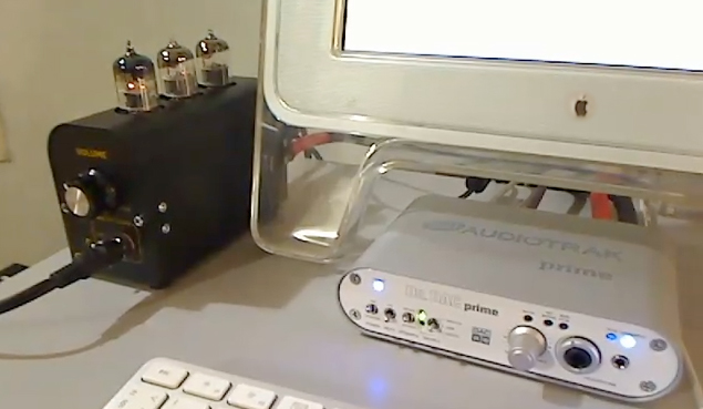

Собрал сегодня паровозик! Заработал сразу. Единственное-не загорается светодиод. Может бракованный,не знаю.
Звук сразу же понравился. Я очень доволен.Слушаю через HD650.Спасибо форуму!
Если Вы ставили светодиод "как на схеме нарисовано" (я имею в виду его изображение), то надо перевернуть наоборот! :)

На схеме совершенно правильно нарисована полярность светодиода, именно так он и должен быть подключен. Надо измерить напряжение на диоде, если оно есть, значит, диод сгорел, но может быть и его полярность подключения неверна, что более вероятно.
Версия Pro отличается не только проверенными лампами, но и трансформатором.
