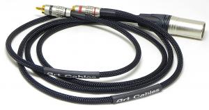

Вот например такой кабель на основе проводников фирмы Siemеns,только вместо одного XLR на фото -будет два.
То есть каждый поканальный кабель будет иметь с одной стороны один XLR 3 pin,a c другой один RCA.
А далее как решите. Устроит по звуку- оставите,а нет-вернете.

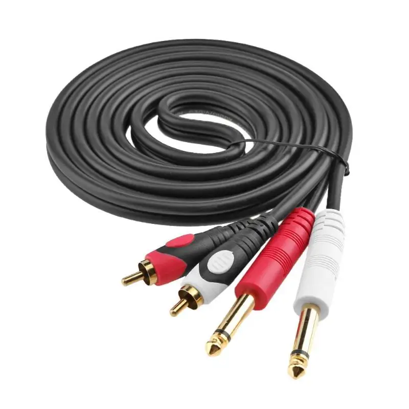

Хорошо. Объясните ещё. я видел такой кабель - с одной стороный RCA, а с другой не мини jack, а обычный. Чем они отличается от XLR, какой мне лучше использовать?
такой https://ae01.alicdn.com/kf/HTB1ru83peySBuNjy1zdq6xPxFXar.jpg_q50.jpg

Это полноценный экранированный балансный кабель у которого один XLR 3 pjn со стороны небалансного цапа заменен на один RCA.
Все будет норм работать
такой https://ae01.alicdn....Xar.jpg_q50.jpg
или такой https://musmag.com/i.../30.01707_b.jpg
Думаю, подойдут оба.
Думаю, подойдут оба. Но первый хорошо бы прозвонить, чтоб понять что там с третьим пином.
Как это не пойдет?
От выхода RCA цапа идут два полукабеля к входу XLR на каждой колoнке
- правый канал с одной стороны один RCA ,а с другой один XLR 3pin
- левый канал с одной стороны один RCA ,а с другой один XLR 3pin
Как это не пойдет? От выхода RCA цапа идут два полукабеля к входу XLR на каждой колoнке - правый канал с одной стороны один RCA ,а с другой один XLR 3pin - левый канал с одной стороны один RCA ,а с другой один XLR 3pin
Я вижу на фотке два RCA и только один XLR :notknow:
А зачем Вам эти китайские кабели?
Поставьте нормальный,будет по типу коммутации как по первой ссылке
Собственно любой из этих подойдет.
У Вас на мониторах 2 типа входов TRS и XLR, подойдут 2 вида кабелей.
TRS Кабель аудио 1xJack - 1xRCA
Proel CHLP220LU15 1.5m
XLR Кабель аудио 2xRCA - 2xXLR
Cordial CFU 1,5 MC 1.5m
Ничем, любой Изменено пользователем drhead.pavel.v
Вот такой кабель берите и не парьтесь) У самого активные мониторы с XLR и Jack 6.3 mono, всё нормально подключается и работает.
