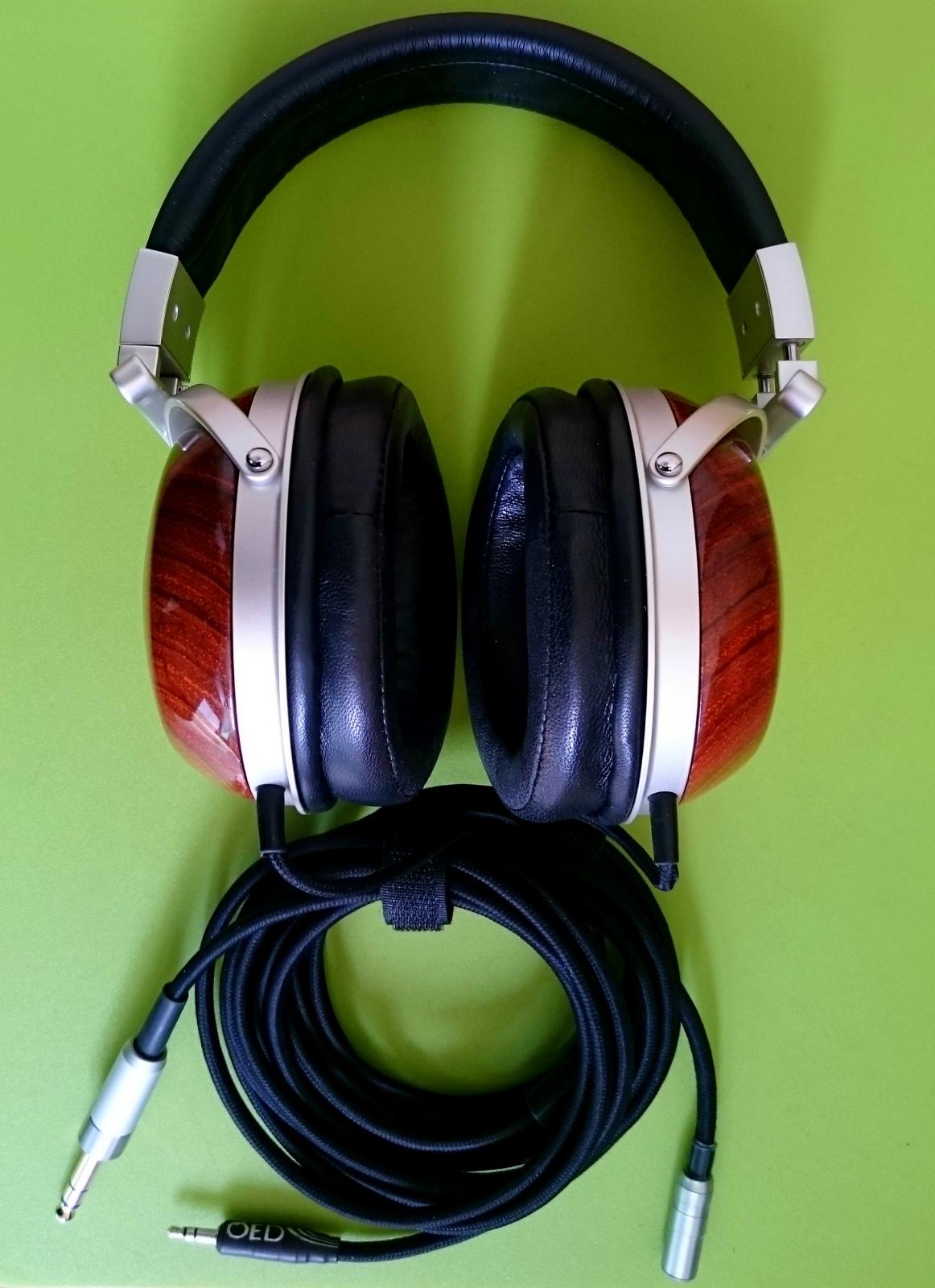

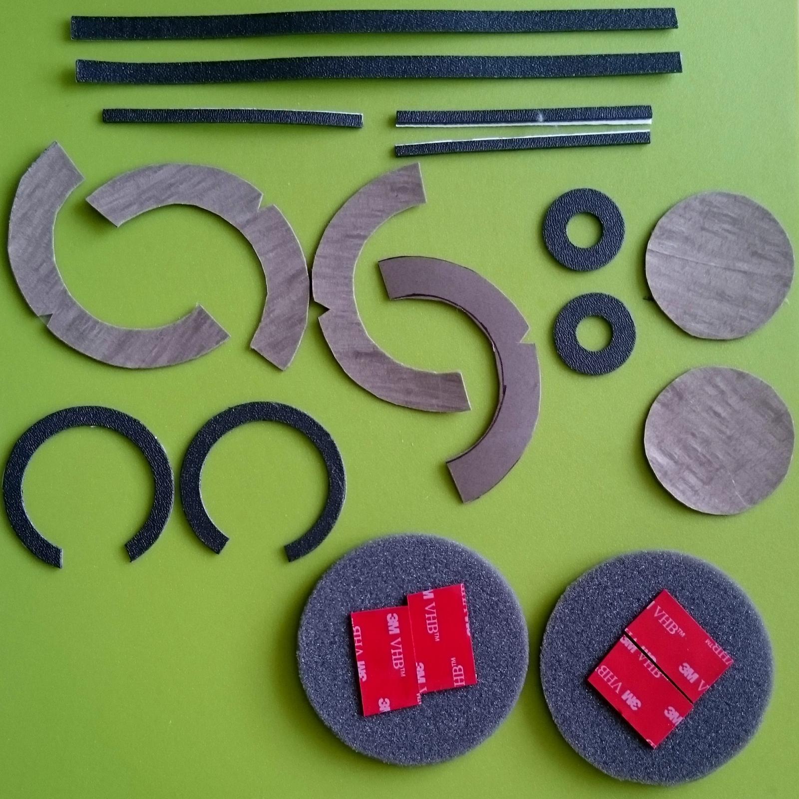

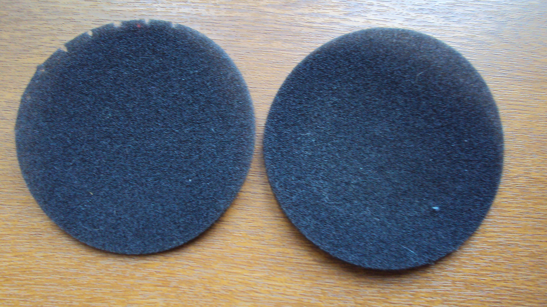

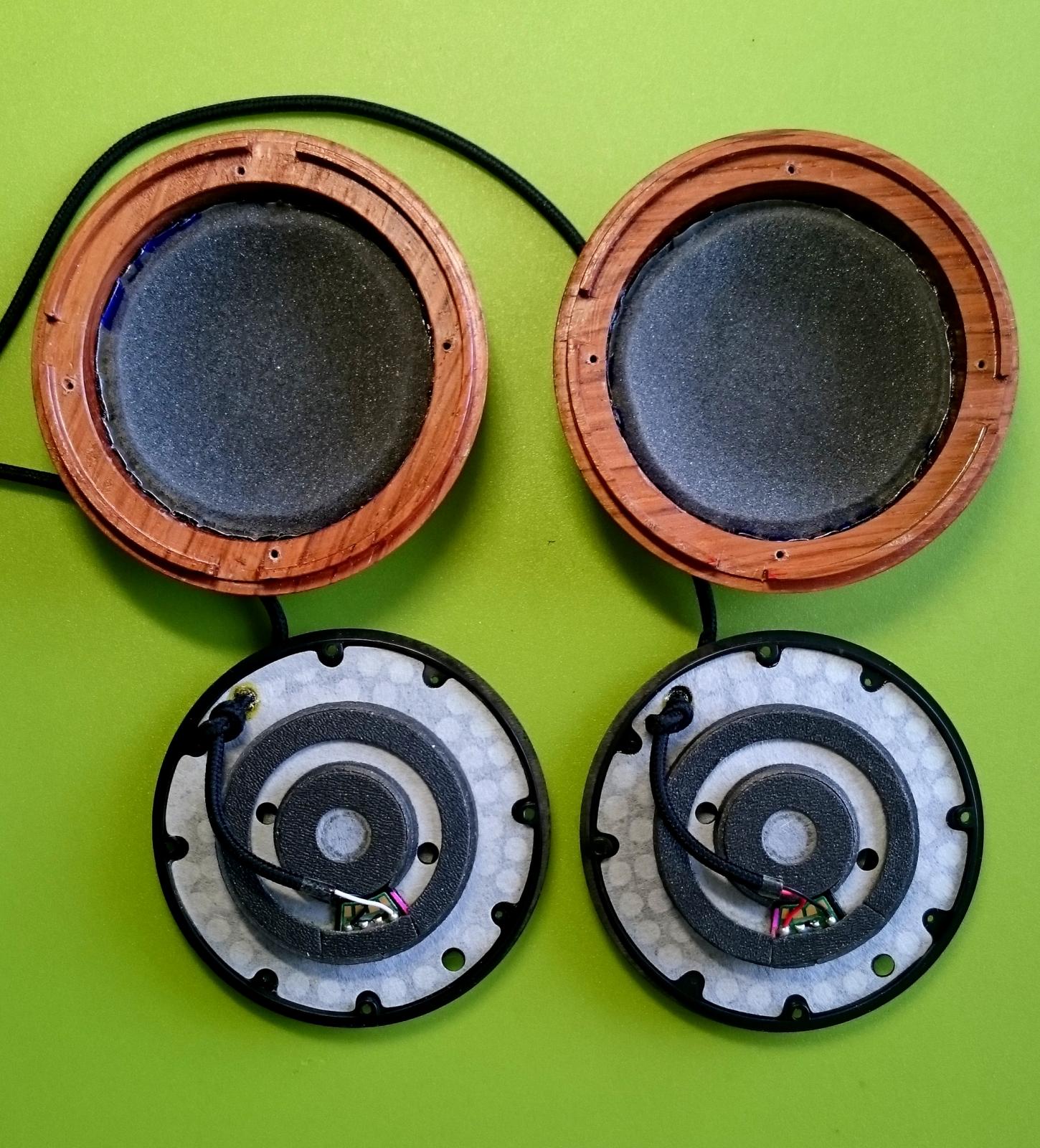

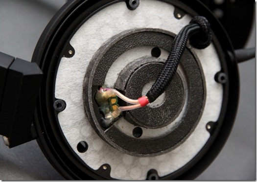

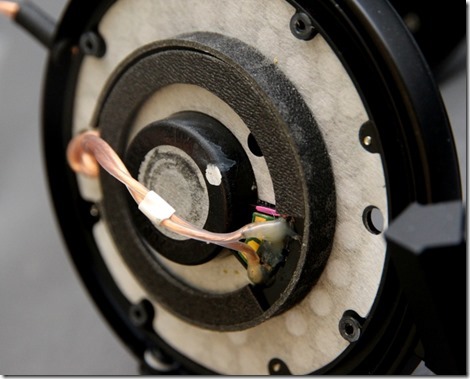

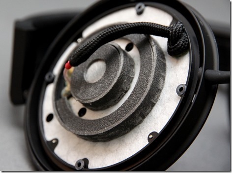

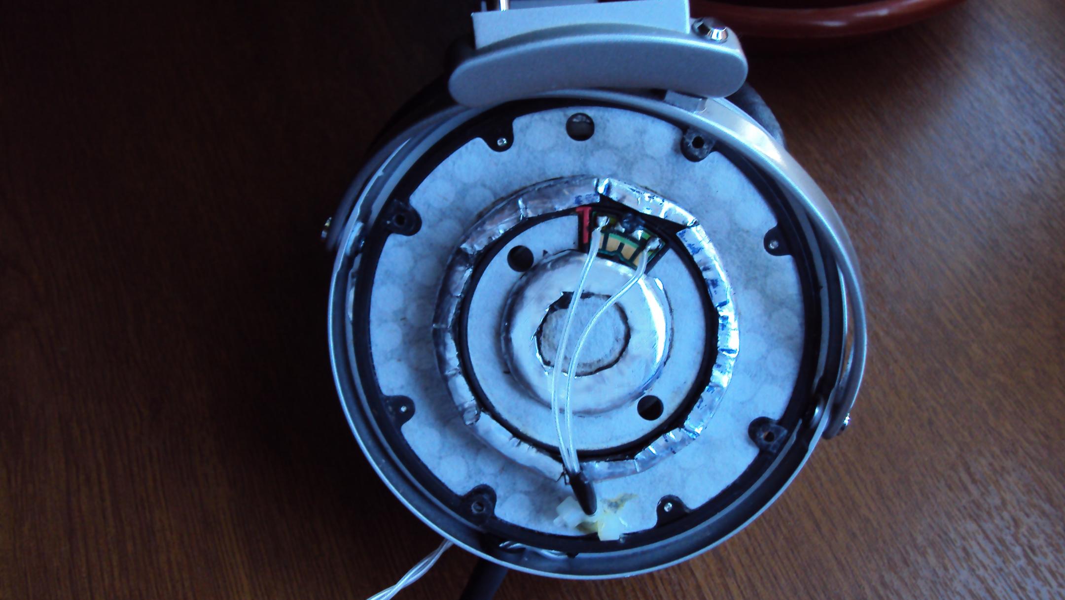

Решился подправить свой мод от Lawton Audio и послушать, что же это даст.
Был куплен комплект Lawton Audio Tune-Up Kit (можно и самому сделать - материалы простые и могут быть куплены, но мне лень было).
post-8048-0-06269500-1429000377_thumb.jpg - сами наушники после полу-мода от Lawton Audio, замены Jack-а и изготовления удлинителя
post-8048-0-60774600-1429000437_thumb.jpg - демпфирование чашек от Lawton Audio
post-8048-0-69645300-1429000505_thumb.jpg - Lawton Audio Tune-Up Kit
post-8048-0-63186700-1429000536_thumb.jpg - то, что было сделано
Результат:
- увеличилась детальность звучания
- сибилянты (там где я их все же ловил) исчезли
- басы остались прежними... может малость подсобрались, но гарантировать не могу.
Если сравнивать с 900-ми (в моем сетапе), то баса практически нет, хотя мой "куб" позволяет исправить ситуацию, - "басбуст" на 12 часов и всё на месте.
В общем, на мой слух, получились достаточно "светлые и детальные" наушники (в сравнении с LCD-2). Можно поиграться заменой кабеля (в качестве удлинителя, - на фото видно) и добавить басов, так как стоковый в самом деле тонковат и может "придавливать" низы.
PS. Да, наверное, следует добавить, что нехватка басов и доминирование верхней середины проявляется на громкости в "12 часов и более" - на уровне долбежки по мозгам... на "3-4х часах" прослушивание достаточное ровное и все в норме (для меня, естественно)
Изменено пользователем donmilani

У меня то-же чашки металлизированным диноматом обработаны. Но у меня чашки обработаны не полностью, а капсуль частично обработан, а у Вас нет.
А новые материалы обработки касаются капсуля, так же, как и в предыдущем варианте, а вот чашки мистер Лоутон решил демпфировать тоже частично, как у меня(интересно, откуда он узнал, я ведь свои ему не показывал :think: , но я "здесь" свои фотки выкладывал :think:, значит он наш форум читает :D :D :D ). А сверху на задемпфированную чашку он рекомендует накладывать что-то типа акустического поролона :think:? Будете смеяться, но я тоже именно так и делал
Но я, как временный вариант использовал не такой "мощный" двухсторонний скоч, как на Вашем снимке, а просто склеенный вдвое бумажный малярный скоч. Мне не очень понравилось на тот момент, оставил без поролона.
Нужно будет ещё разок попробовать(под настроение) ;)
Вы первый, кто поставил и описАл новый "ремкомплект" от Лоутона! :good:
@pollar,

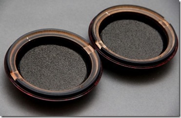

Вот, что он рекомендует:
post-8048-0-97983700-1429004832_thumb.jpgpost-8048-0-45345400-1429004840_thumb.jpgpost-8048-0-56690500-1429004846_thumb.jpgpost-8048-0-48954900-1429004852_thumb.jpg
Я не снимал диамат, - решил сохранить массу и жесткость чашек. Не знаю, может и зря, но желания демонтировать не возникло. Возможно, этот слой и повлиял на басы - объем чашек уменьшился, а это важно в нашем случае... но с другой стороны гасится послезвучие и резонансы. Приходится жертвовать. Было бы интересно найти или изготовить чашки большего вн.объема, но хлопотно это все.
да, очень похоже на паролон... я такой в упаковочном материале встречал - ничего особенного
Astell&Kern AK100 & Sony ZX300 Walkman -> FitEar MH335DW (AA); Sony MDR-Z1R

@sergst,
Да, всё от Lawton Audio:
- чашки Panama Rosewood и диамат (он клеил);
- амбушуры;
- Lawton Audio Tune-Up Kit.
Кабель обрезал до 1м от сплиттера и установил Oyaide P-3.5SR.
Удлинитель из стокового кабеля - 2.5 метра (остался от моих первых 7000-х) , установлен Oyaide J-3.5SR.
Ну да, именно это я и имел ввиду. Он и раньше присылал заготовки для капсуля, но они конечно гораздо более "топорные" были
Вы ведь их не использовали? Мне с ними показалось лучше, хотя конечно, всё это очень субъективно.
А с увеличением объема чашек уже ведь эксперименты проводятся :D . Вроде бы с положительным результатом. Да и у самого Лоутона есть чашки гораздо большего объёма, чем стоковые. В общем есть "на чем работать" :yes:

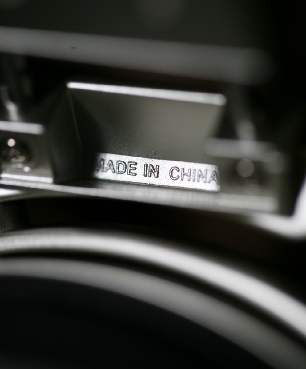

Добрый день.
Я к наушникам пришел не так давно ,,, потихоньку пробую разные.
Сегодня получил посылку с D7000, по посадке они мне кажутся удобнее чем DX1000
Да и по внешнему виду миниатюрнее и аккуратнее.
Made in China :-) - это интересная надпись на наушниках.
Изменено пользователем Surgut2006
iPod shuffle + earpods
Вся эта линейка в Китае делалась.
Дочка сказала что это самые "нормальные" наушники из тех что я в последнее время покупал.
