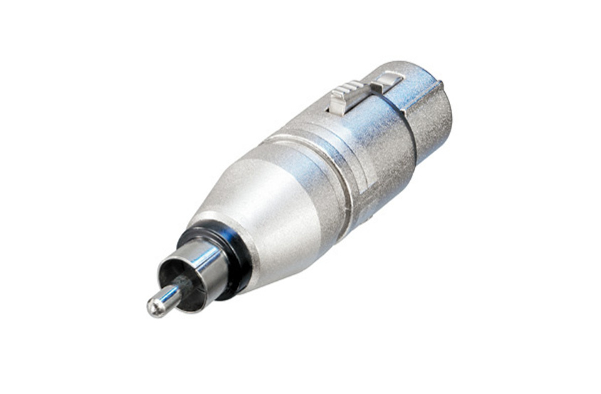

Итак, озаботился покупкой межблочного кабеля для M2TECH Marley и Young DSD. Был любезно предложен балансный Cardas golden reference. Хочу его купить, но несколько смущает перспектива использования переходников XLR-RCA. Дело в том, что у Марли при его внутренней балансной схеме вход только небалансный RCA, а у ЦАПа выход балансный, при этом у него в комплекте есть кастомные переходники RCA-XLR, то есть предполагается использование небалансного кабеля.
Написал в M2TECH по этому поводу, насколько будет рационально использовать балансный кабель со сторонними переходниками. Или все же приобрести кабель RCA и использовать комплектные RCA-XLR. Вот что ответил разработчик:
Dear Taulan,
please always use the provided XLR-to-RCA adapters when you need to go to a single-ended input, otherwise you can damage the DAC. Standard adapters short-circuit pin 3 to pin 1 in the XLR connector, while the DAC needs to have pin 3 open. That's why we provide our custom adapters.
То ли он не понял, что я имею в виду, то ли я его не понимаю. Что он имеет в виду и как было бы лучше поступить? Вопрос по этому поводу к уважаемым участникам форума.
На картинке переходник Neutrik, который я хотел использовать с балансным кабелем
Производитель боится, что у какого то стороннего (не M2Tech) переходника может пин 3 короткозамкнут на пин 1, что для Юнга опасно и может вывести его из строя.
Я думаю, что так или нет у конкретного проводника легко проверить прозваниванием контактов (пинов). Лично я считаю, что такой жесткий монолитный преходник не подойдет по другой причине - механической. Я замерил межосевое расстояние колокольчиков на Марли - примерно 15мм получилось. А внешний диаметр XLR-папа равен 20мм. То есть минимальное межосевое расстояние пары таких коннекторов на 5мм больше. Они просто не войдут или выломают колокольчики на усилителе.
Проблему может решить заказной авторский переходник с коротенькими гибкими проводами. Ну и электрическая совместимость будет точно соблюдена.
Neutrik NA2FPMM компактный адаптер-переходник в надежном литом корпусе. Применяется для перехода от балансного подключения к небалансному.
Разъемы: 3-контактный XLR Female «мама» -> RCA Male «папа». XLR распаян по стандарту IEC 268-12: контакты 1 и 3 — земля, контакты 2 — сигнал.
Это описание данного переходника. Значит, это как раз то, о чем пишет производитель Юнга?
Ага. Не годится ни электрически ни механически :(
А если авторский переходник, нужно с одной стороны RCA «папа» — с другой XLR 3 pin «мама»
по распайке XLR делать - 2-й контакт это «плюс», 3-й контакт «минус», а 1-й контакт (на который обычно экран) вообще не использовать?
Тогда, если я не ошибаюсь, у Вас на rca пойдет не 2 вольта, а 4. Перегуз.

Специальные адаптеры с баланса на не баланс продаются (не самопал, а профессиональные брать нужно) , да сопротивление волновое там разное.
1й - это ноль, а уж подключать его к экранированию или нет, уже не принципиально. Некоторые кабели вообще не эранируются. Даже есть мнение, что экранирование "зажимает" звучание. Таким образом 1-й пин XLR соединяем с "юбкой" RCA . Плюсовой пин (2-й, как Вы пишите) XLR с центральным контактом RCA. А отрицательный (3-й) пин пусть остаётся нераспаянным.

По поводу правильной распайки переходников. Как правило, уважающие себя производители, указывают в руководстве пользователя, с какой распайкой переходник можно использовать с их продукцией. В случае уважаемого Troublesome, к ЦАПу приложены переходники, которые можно было прозвонить и расставить все точки. Уважаемый donPedro совершенно прав. В данном случае правильно будет именно так:
С Вашим уточнением и рисунком - и имеется в виду как безопасный для ЦАПа?
Производитель пишет, что ЦАПу нужно, чтобы пин 3 был Open, то есть должен висеть в воздухе?
