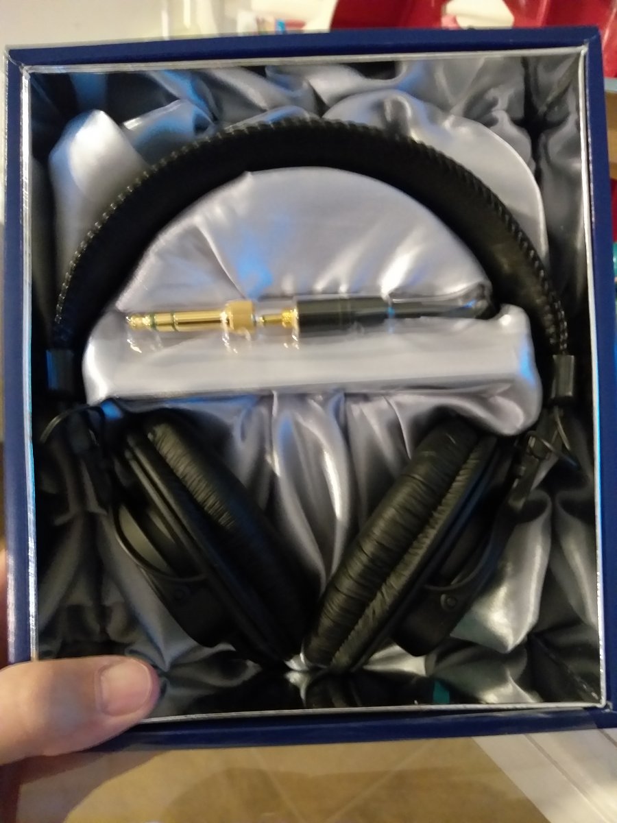

Заказал Sony 7506.
Пусть мои желания совпадают с моими возможностями...
И вам хорошей музыки на выходных.
Никогда не практиковал проверку качества трэка на jRiver 24.
Так если верить проверенному, фактическое качество не совпадает с заявленным...
Я только начал для интереса, но сам замечал, почему звучит стремно трэк, а заявлено hi res.
Получил, подключил...
На первый взгляд зазвучало неплохо...
Сделано в Тайланде.

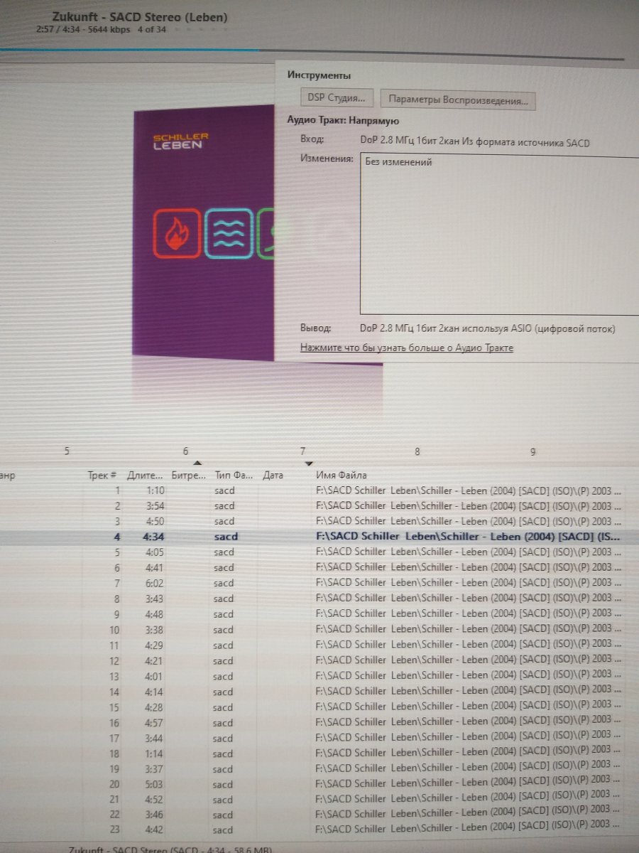

Кстати, а что, Ваш ЦАП не поддерживает Native DSD? Судя по приведённому выше скрину у Вас включен режим вывода DoP.
С уважением, Юрий
2 часа назад, PolarLight сказал:
Поддерживает,  DoP 64. DSD поддерживает.
Тогда, получается на компе без разницы слушать, точнее сравнивать SACD и DSD, звук один. И ставить на первое и второе место...нет смысла. Если так, благодарю за подсказку.

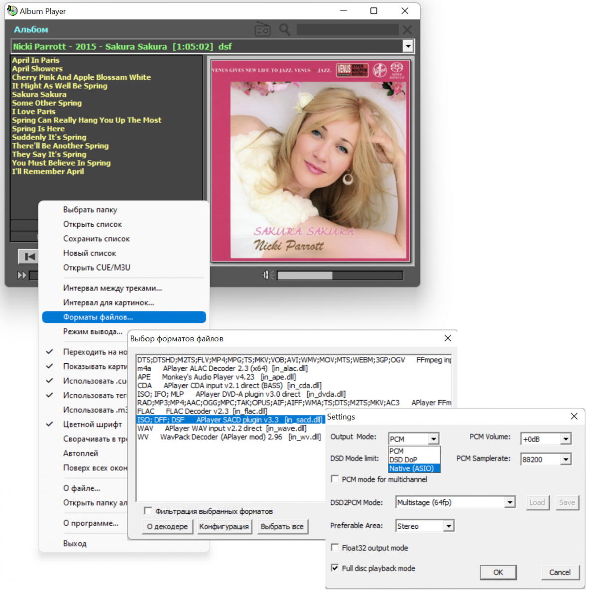

Я почему спросил. Если Ваш ЦАП поддерживает воспроизведение в Native DSD то лучше использовать Native, чем DoP. Если Вы используете JRiver то возможно придётся в его меню включить вывод Native. Сейчас, судя по скану, у Вас включен DoP.
В чём разница между Native и DoP можно почитать в интернете.

вывод Native
Спасибо за совет.
Надо еще найти, где это включить. Native мне, вроде, не попадалось...ну, буду смотреть.

Судя по описанию Ваш ЦАП SMSL SU 8 поддерживает Native DSD. А вот где в JRiver это включается на память не помню. Очень давно не пользуюсь. В Album Player это настраивается через пункт контекстного меню "Форматы файлов" и дальше по скриншоту.

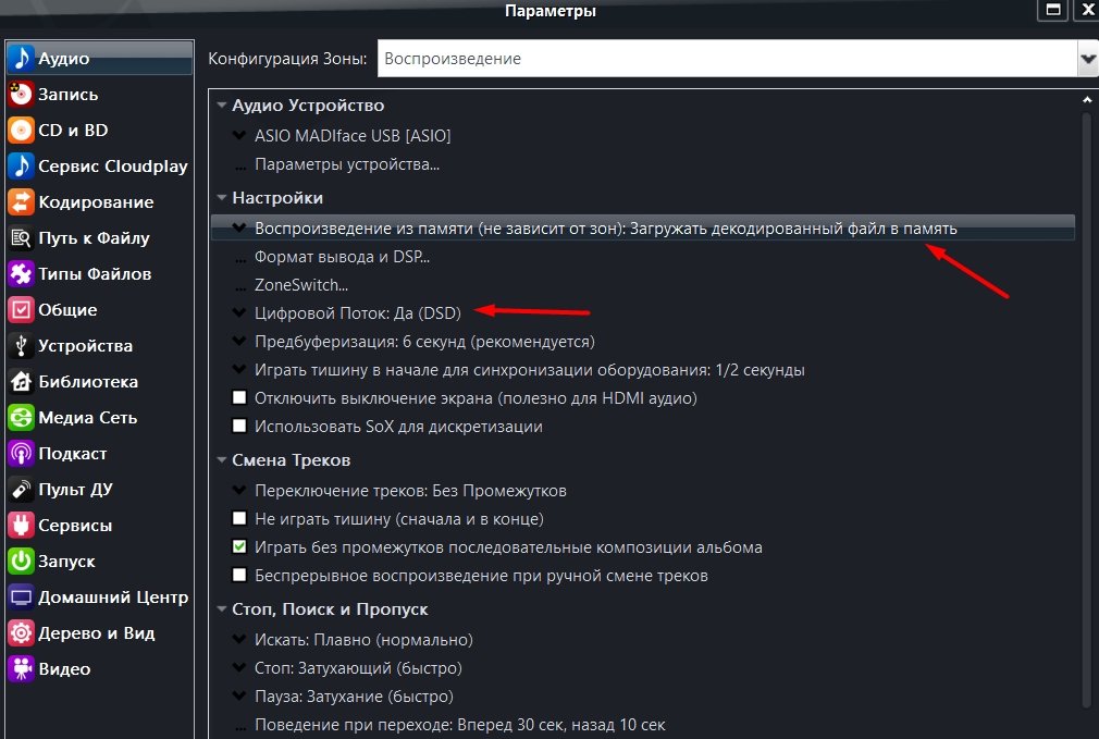

Кстати данный проигрыватель поддерживает предзагрузку в Оперативную память, что положительно сказывается на звуке (чище/четче).
4. Play files from memory instead of disk (not zone-specific) - ВКЛЮЧАЕМ функцию. Файл будет воспроизводиться из оперативной памяти, а не с жесткого диска.
На сайте нашлась инструкция по настройке,  15-ого года правда, но думаю что многое актуально.
1 минуту назад, Домовой сказал:
Я, кстати, в настройках видел такие функции...еще думал, делать загрузку в память или нет?
Памяти достаточно.
Я хочу попробовать.
Спасибо за совет.

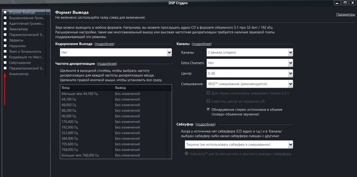

Да, вот еще видел фото экрана (кстати почему не СкринШот?) , компу вроде поплохело, да и вообще Винда требует периодического обслуживания.
Это поставьте если нет никакой подобной, можно бесплатную версию. Хватает и ее для домашнего компа.
CCleaner®
https://www.ccleaner.com/ru-ru/ccleaner/download

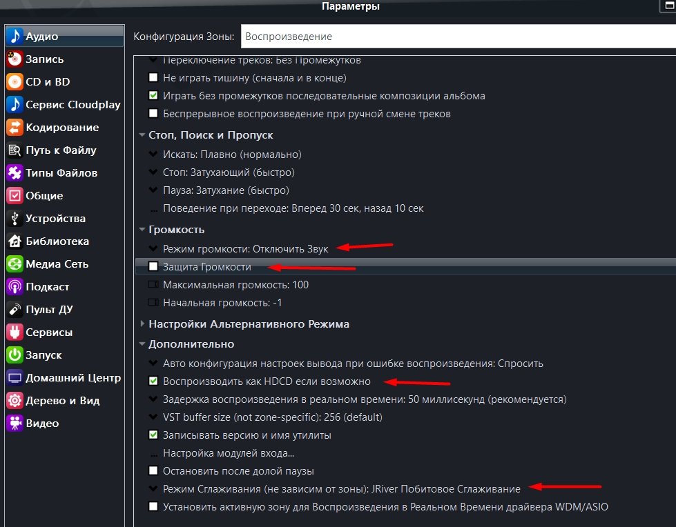

Регулировку уровня громкости отключаем в случае, если есть аппаратная возможность управления.
Никаких галок стоять не должно
Воспроизведение из памяти. Воспроизведение DSD.

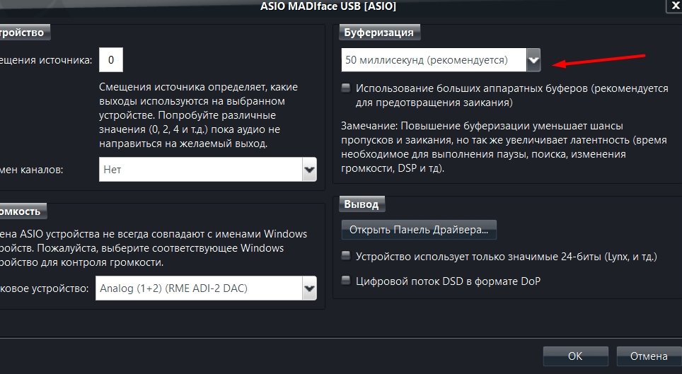

Если есть заикания в звуке, увеличиваем буфер до 500
Изменено пользователем Rolll

14 минут назад, Rolll сказал:
Я сейчас внесу изменения.
Спасибо.
