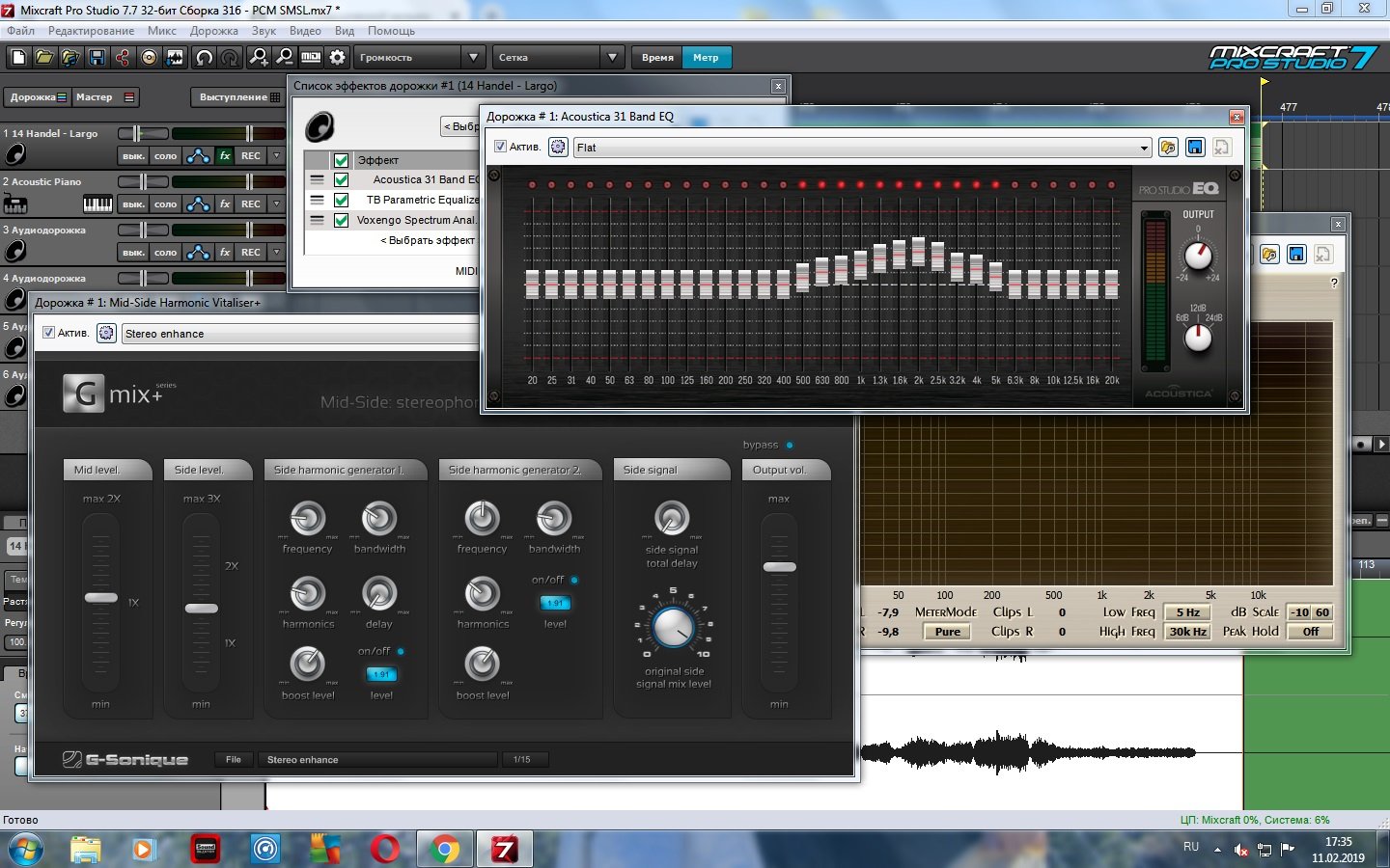

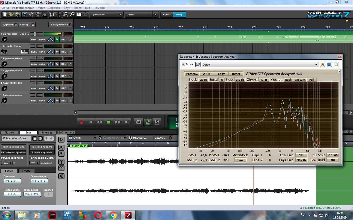

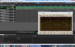

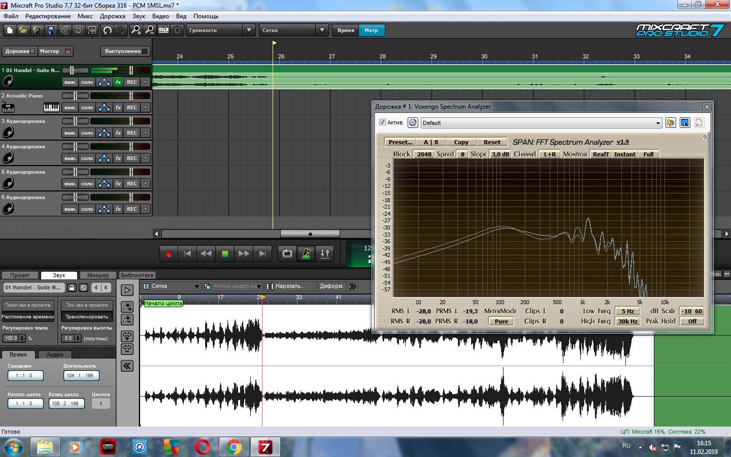

1. У меня нет переключателей на усе. На ЦАПе могу увеличить цифрой, от 1 до 37, но на ин.форуме рекомендуют выставить 35, т.к. показатель с наименьшими искажениями (в принципе поддерживаю...)
2. А вот по поводу увеличения громкости на 10...20 дБ. Правильно Ragnar-BY сказал: разные наушники (акустика) и может нужна подача сигнала больше, а вот с мощностью (думаю поддерживаю) ОНА останется та же самая. Проверено. Всегда ручка уся стоит на 11 часов. Так вот, при прослушивании различного контента столкнулся с проблемой:
а) попадается тракт с очень большой громкостью...ставлю все на 11 часов и попёр очень громкий звук И при это вылезает клиппинг (сразу плеер показывает).
б) ставлю классику очень тихий звук, выворачивать можно ручку на усе - до упора...Что такое? Не хватает...громкости. Что делать. Так как я сижу на EQ , вывожу 2 шт. плагина (участвующие в работе) и просто добавляю в них громкость (+дБ) столько, сколько надо. Просто сейчас практикую вывод громкости под направление музыки: RMS для обычного -9-13 (контента), классику -15-16. Очень помогает на практике, и никакого клиппинга.
Я вижу в данной ситуации просто сходство. Ну, вы переключателем добавляете, я пару крутушек поворачиваю. А дело железо это отыграть. А усь, мой, как полагаю дает 800мВ на 32 Ома...так и дает без разницы. А может и чуть меньше. Ведь мои ушки имеют 1000мВ. Наверное, могу сказать что программное обеспечение (в данной) ситуации мне помогает. Звуком доволен - по полной!
Пару скринов приложу, чтобы наглядно увидели. 2 плагина (см. все справа): на одном поднимаю ручку вверх вниз, на другом (31 полос. экв.) ручку влево вправо, для увеличения дБ(+-).
Постарался сказать, что имею на практике.
Кстати (добавлю), первый плагин дает по настройкам замечательную пространственную сцену и стерео. Читая отзывы о железяках и их недостатках, и плюсах конечно - хочется самому послушать другое железо да и сам сейчас не против показать свое. Работой Софта очень доволен.
