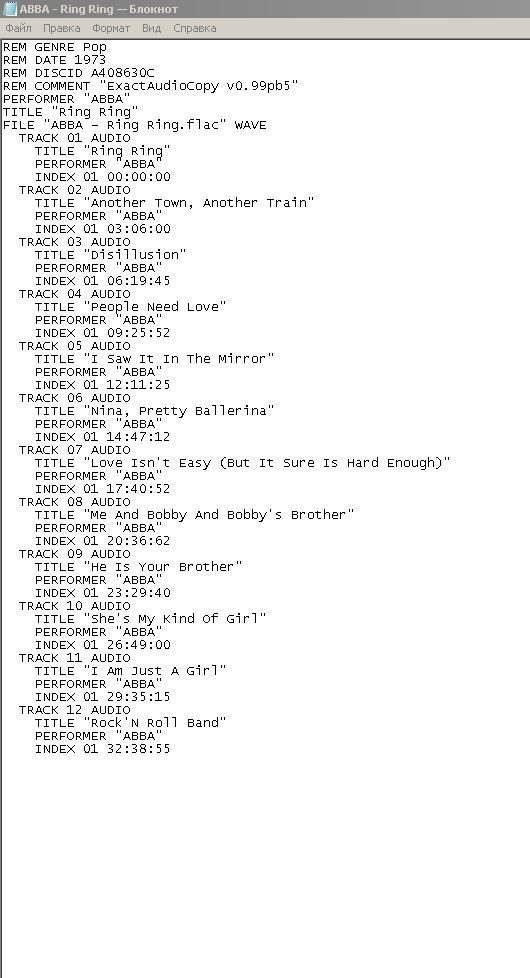

Доброго дня всем... подскажите как решить проблеммку
Фубар(1,1,15) читает CUE раз через раз, при этом AIMP3 и CUEsplitter спокойно эти же CUЕ читаю без проблемм
или же подскажите хорошую сборку с установленными модулями
E-Mu 1212m ---- >Teac D-T1(TDA1547) ---- > Arkhipov`s Laboratory Melo ---- > Victor DX 700
нужно куе не читаемый открыть блокнотом и что то исправить (а что не помню) сравни с тем куе который читает.
проще уже порезать по треково CUEsplitter`om заодно не нравящиеся треки удалить чем каждый раз править. Думал мало ли есть готовый модуль который их менее предвзято читает

ну как хочешь. Но я не уверен что нет другого способа. Может я не нашел просто
во многих cue файлах указано расширение wav, а сам файл .flac - надо поменять
