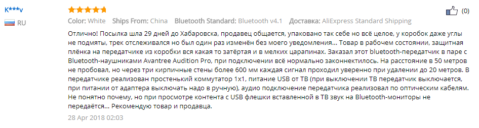

Наушники Avantree Audition Pro хоть и не относятся к разряду меломанских, получили исключительно хорошие отзывы на форуме HEAD.FI, да и сам Хабаровский рецензент отмечает их прекрасное звучание...Осталось добавить, что стоимость комплекта с доставкой до РФ чуть более 10 тыс.руб - можно рискнуть и без предварительной прослушки (когда они ещё в ДХ появятся - если вообще появятся?...) :spiteful:
1 - Отлично! Посылка шла 29 дней до Хабаровска, продавец общается, упаковано так себе но всё целое, у коробок даже углы не подмяты, трек отслеживался но был один раз изменён без моего уведомления... Товар в рабочем состоянии. Заказал эти уши в паре с bluetooth-передатчиком Avantree Oasis, при подключении всё нормально законнектилось, наушники средних размеров, весят 210 гр., на голове практически не ощущаются, брал сугубо для дома. Звук выше всяких похвал, при просмотре передач и фильмов по ТВ задержки звука нулевые, голос чёткий, файлы Lossless звучат отлично, басы мягкие и уверенные, середина с верхами на уровне, даже не верится что эти уши беспроводные. Максимальная громкость я бы сказал средняя, башку не отрывает, как по мне, так самое то. Выбирал между фирменными ушами Sennheiser с радиоканалом 2,4 Ггц (500$) и этими Avantree (150$), победил функционал последних и придушившая меня "ЖАБА", но я совершенно не разочарован. Рекомендую товар и продавца.post-19658-0-31724400-1526411386_thumb.png
2 - Отлично! Посылка шла 29 дней до Хабаровска, продавец общается, упаковано так себе но всё целое, у коробок даже углы не подмяты, трек отслеживался но был один раз изменён без моего уведомления... Товар в рабочем состоянии, защитная плёнка на передатчике из коробки вся какая то затёртая и в мелких царапинах. Заказал этот bluetooth-передатчик в паре с Bluetooth-наушниками Avantree Audition Pro, при подключении всё нормально законнектилось. На расстояние в 50 метров не пробовал, но через три кирпичные стены более 600 мм каждая сигнал проходил уверенно при удалении до 20 метров. В передатчике реализован простенький коммутатор 1х1, питание USB от ТВ (при выключении ТВ передатчик выключается, при питании от адаптера выключать надо в ручную), аудио подключение передатчика реализовал по оптическим кабелям. Не понятно почему, но при просмотре контента с USB флешки вставленной в ТВ звук на Bluetooth-мониторы не передаётся... Рекомендую товар и продавца. 28 Apr 2018 02:03post-19658-0-85973400-1526411414_thumb.png

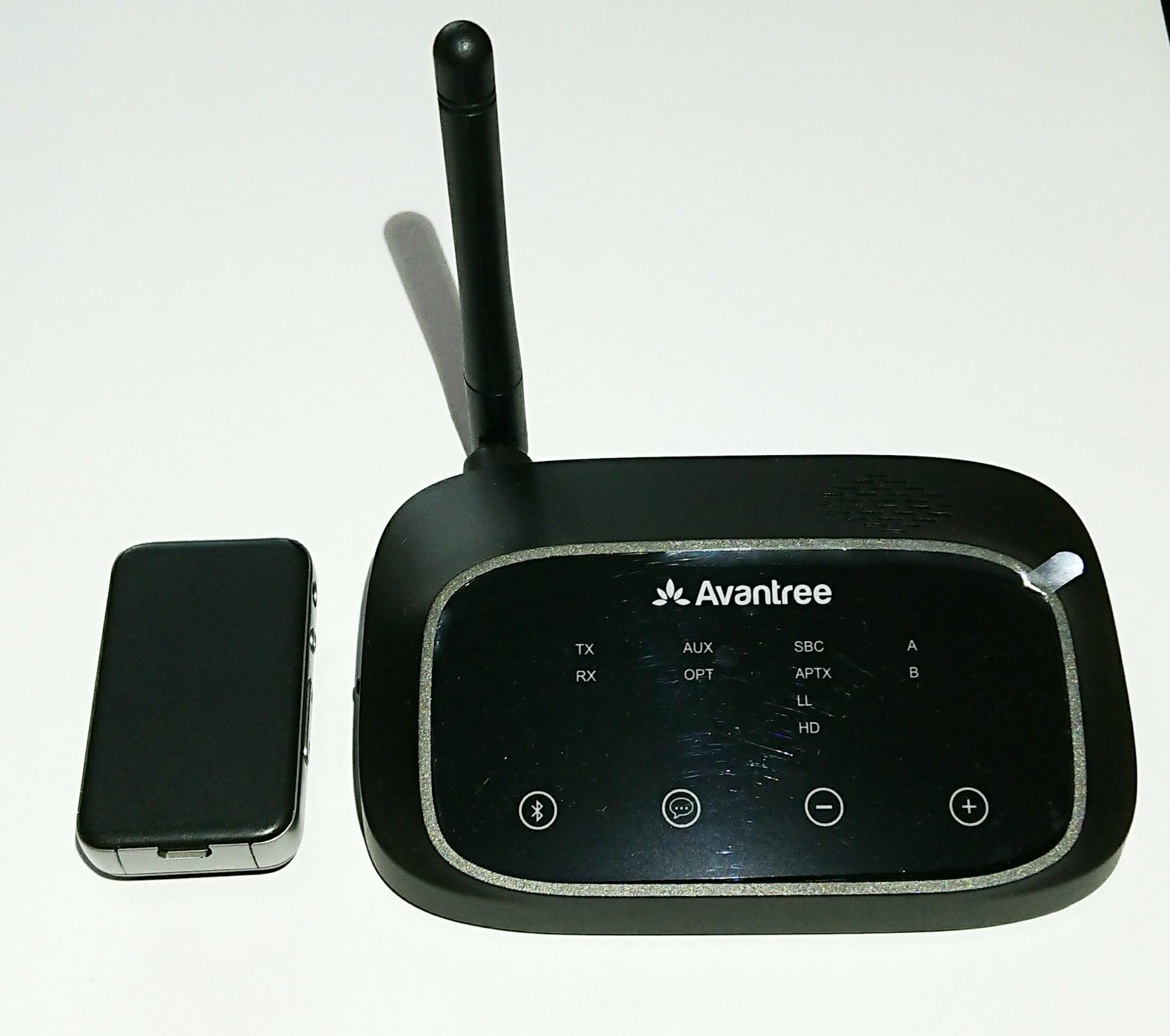

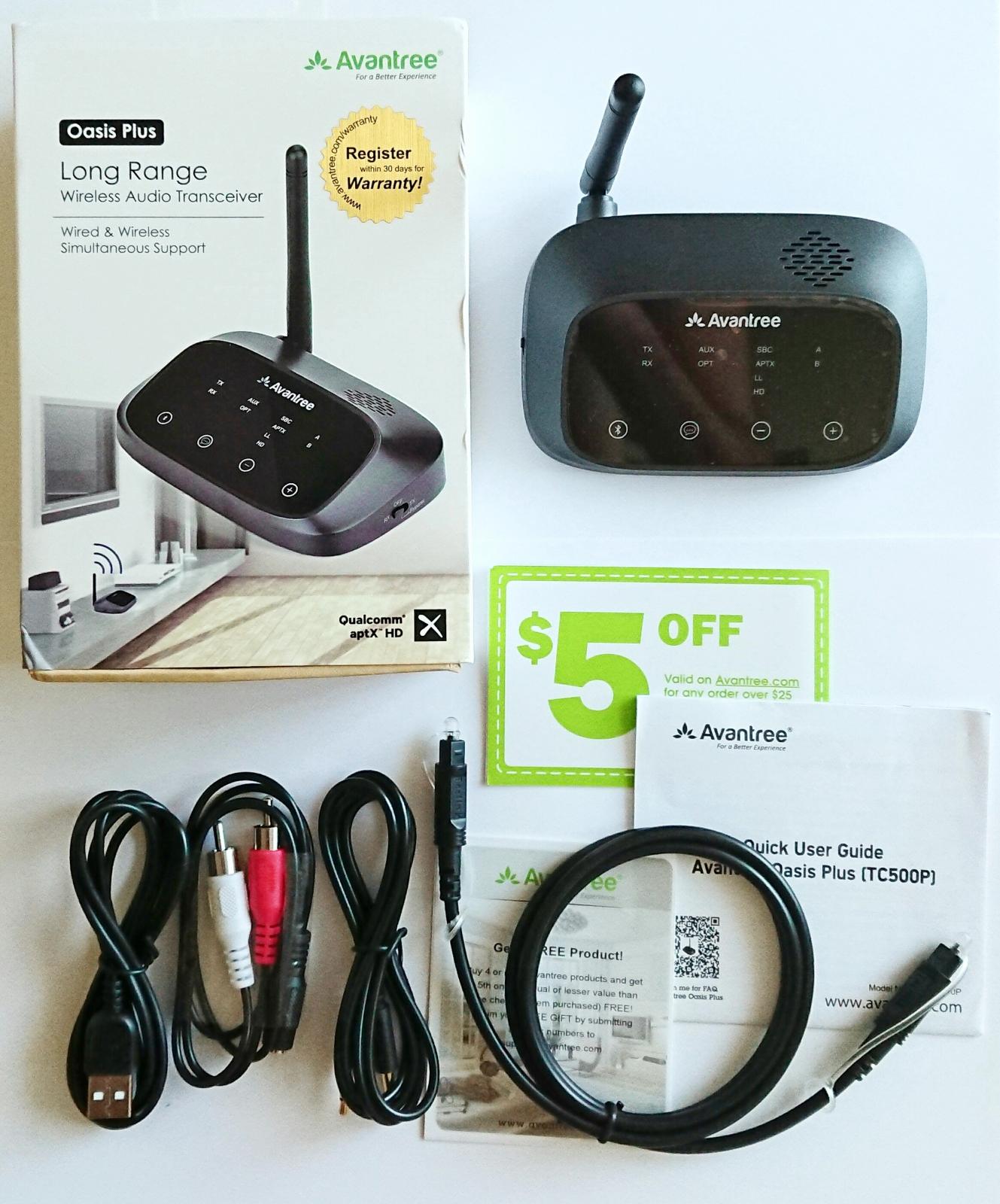

Получил вчера Avantree aptX HD Oasis Plus и по-быстрому протестировал...
К сожалению, более подробно смогу погонять сие чудо только после командировки (отчаливаю в понедельник), но тем не менее, обычно, первые впечатления самые правильные.
Подключал к телевизору через выход на наушники и RCA, питание по USB от TV. В качестве приемника ES100 и беспроводные затычки (белые, - в теме есть)..
Понравилось:
+ удивительно быстрая доставка (8 мая - 17 мая);
+ маленький, аккуратно и добротно сделан;
+ быстро и без танцев с бубном коннектится;
+ при питании от телевизора коробочка выключается вместе с телевизором, что, впрочем, естественно;
+ голосовые подсказки на каждую операцию с устройством (полезно для ознакомления, - можно отключить);
+ стабильный прием по прямой и с поворотами в пределах квартиры (на улицу не выходил, - 11-й этаж);
+ неплохое качество звука для всех поддерживаемых кодеков, правда по aptX HD звук посветлее и подетальнее, но уже склоняюсь к мысли, что это причуды ES100;
+ рассинхрона с телевизором (ожидаемая задержка) по aptX HD (впрочем и для других тоже) не заметил... долго сидел и читал по губам, - всё четко :-)
Не понравилось:
- ожидал, что при заявленных 50 метрах мертвых зон в квартире не будет, но... дверь на балкон со стеклом и двери в санузел оказались препятствием, - связь есть, но при любом движении сигнал затыкается. В общем, по мощности мало отличается от моего смарта, да и LDAC наушники держались более стойко. Может по прямой передатчик и бьет на 50 метров, но двери ему не пробить;
- эта погремушка черезчур умной хочет казаться... автоматически обнаруживает приемник и включает "оптимальный" кодек. В моем случае упорно устанавливала aptX HD (возможности ручной смены вроде нет, - не нашел). Хорошо, что у ES100 есть софт для смены кодека через смарт (удалось поэкспериментировать), но как это сделать для приемников попроще ума не приложу. Кстати, у ES100 выставил поддержку всех доступных кодеков, - передатчик подцепил aptX HD, включил "белые затычки" - SBC, снова включил ES100 - SBC... забавно, чтобы настроиться снова на aptX HD пришлось на ES100 блокировать кодек SBС;
- нет шкалы громкости на устройстве, - не удобно. Как-то выставил, приемником подогнал до комфортной громкости и чуть не оглох от щелчков при потере сигнала... Понял, что передатчик нужно ставить в максимум, а приемником - комфорт (как и для смарта), тогда всё нормально с "щелчками".
Вывод: для просмотра телевизора (в прямой видимости) очень удобная штуковина: сигнал держит стабильно, звук "телевизионный", по aptX HD более интересный (близок по звучанию к моему проводному сетапу: TV - RCA - Graham Solo - Denon 7000), но переплачивать я бы не советовал - для просмотра телевизора вполне хватило бы и старой версии с поддержкой aptX,
