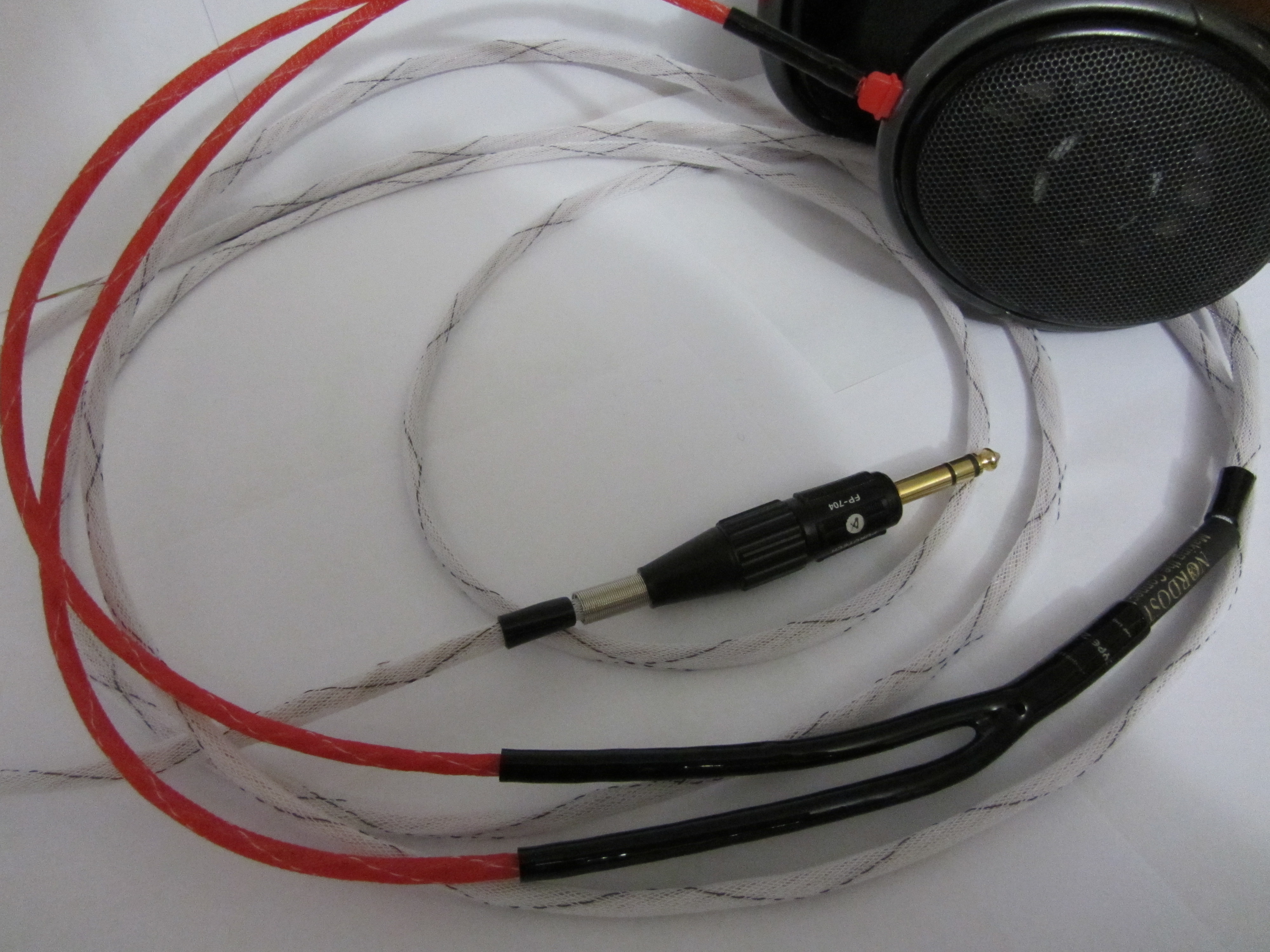

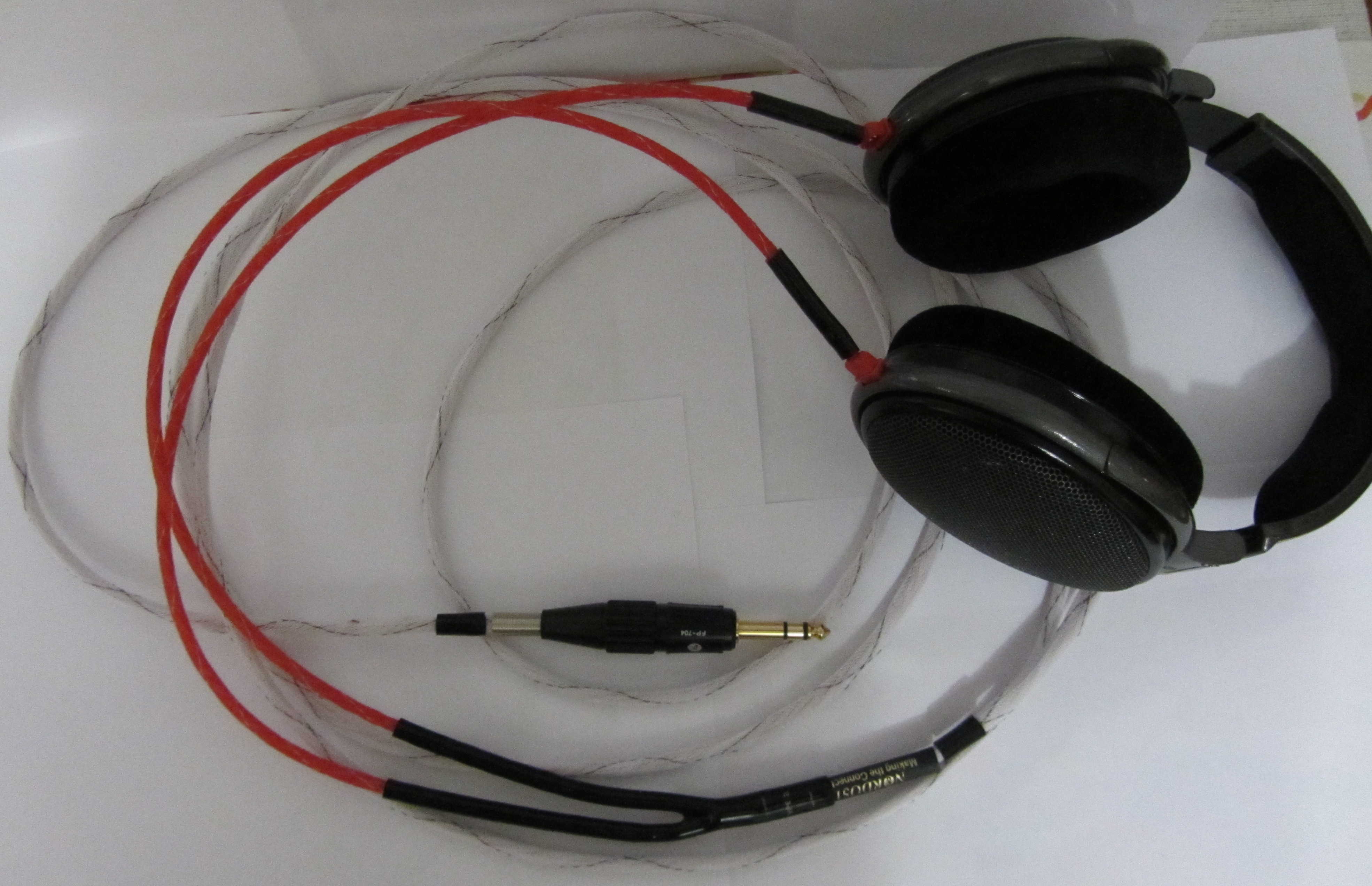

я заказывал на http://remont-iem.narod.ru/
Модель Insane.
" Используется по 50 жил высококачественной бескислородной меди на каждый канал с раздельной изоляцией и оплёткой."
на сайте более подробная информация.

Посмотрел их сайт, он теперь http://vesperaudio.com/ru/кабели, но ничего из их описаний не понял, какой кабель они взяли за основу? 50 жил какого сечения проводника? Я взял 13 жил по 0,18 мм, в изолящии D=1,6mm (2*1,6). Ставить больше нет смысла для кабеля для наушников, надо, чтобы вошли в коннекторы Cardas HD650, и голове не мешали жёсткостью. А на звуке это особо не заметно, главное качество проводника, у моего монокристалическая медь PCOCC-A, это уже не безкислородка. Лучше теперь улучшать элементную базу аппаратуры, это даёт более заметный прирост в качестве звука. Вот замена операционных микросхем усилителя на дискретные элементы даёт улучшения звука 100 долларового CD проигрывателя приближает его к ценовой категории проигрывателей за 5000 долларов (по испытаниям производителя DEXA Opamp (на моём фото видно как он выглядит)).
Начитались рекламы... бескислородка, монокристал меди и т.д. Все это маркетологические термины..

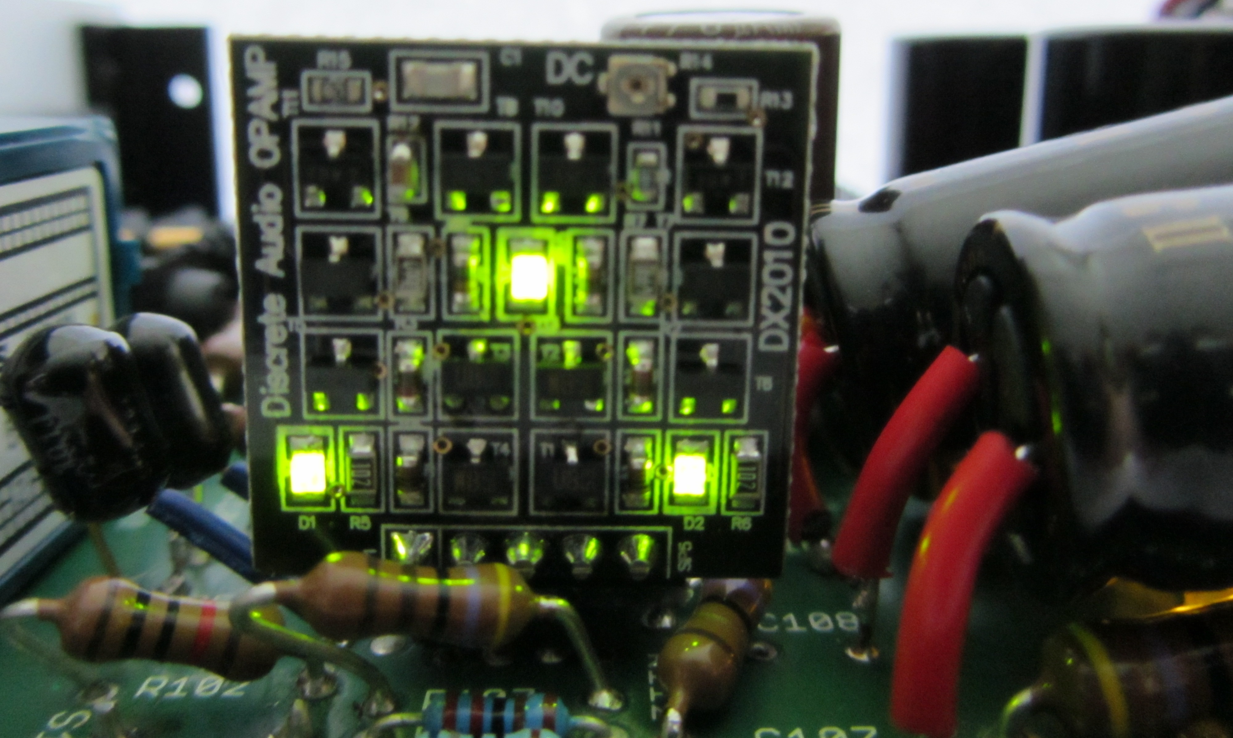

Вот это уже ближе к делу.
Опять же все как по лекалу из журнальных статей... Вы обладеете сверх важными знаниями? Поделитесь с разработчиками о том, как сделать из 100 долларов конфету.
