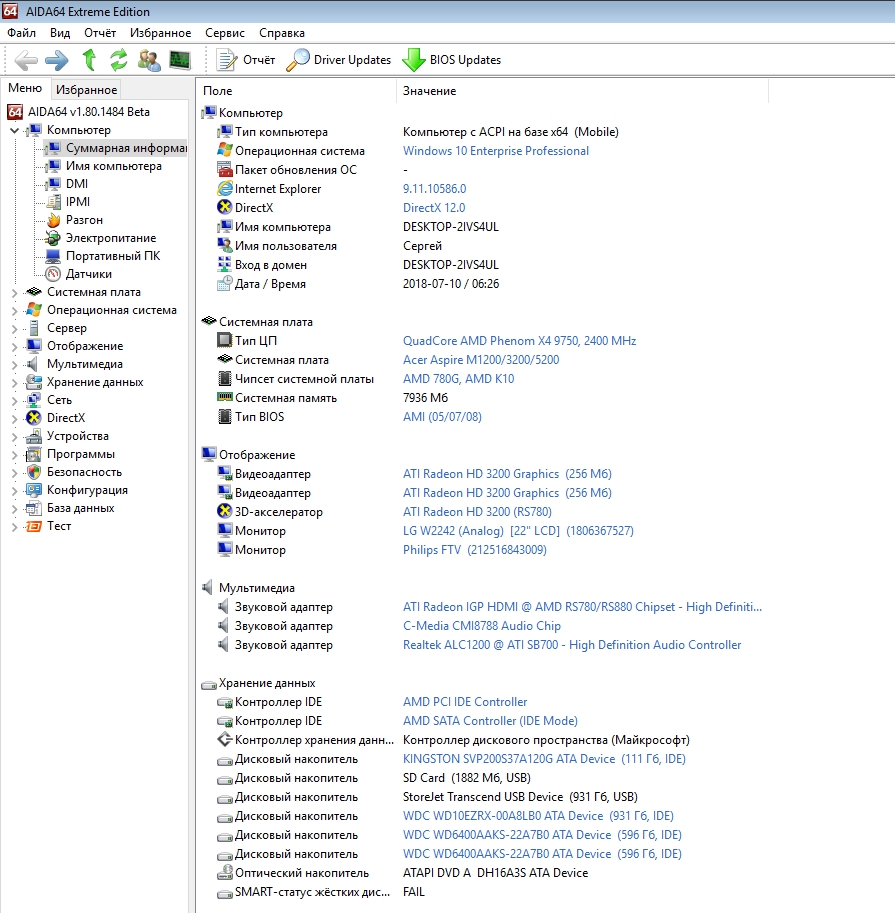

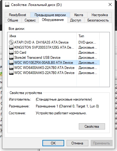

Вот, пожалуйста, я его выделил:
И еще вывод оборудования из Аиды:
Изменено пользователем ksv90965ksv
Благодарю.
Какой-то явной разницы между этими дисками я не вижу, поэтому нет мыслей почему так происходит.
KINGSTON SVP200S37A120G
WDC WD10EZRX-00A8LB0
WDC WD6400AAKS-22A7B0
А если подключить тем же SATA кабелем и в тот же порт, куда был подключен KINGSTON SVP200S37A120G (который "видится") WDC WD10EZRX-00A8LB0 (который не "видится")?
Т.е. поменять диски местами на портах SATA материнской платы.

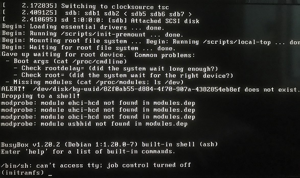

Вопрос к знатокам линукс, например UNITRA:
В свое время делал сборку для аудио на Ubuntu Server. С готовой системы снимал образ и Acronis, и командой dd. Потом эти образы разворачивались на флешки, с которых система отлично загружалась на других компах.
Сейчас экспериментирую с Debian, хочу все же послушать, так ли хорошо играет консольный плеер-команда aplay (не путать с aplayer АП). Debian установил на SSD на рабочем компе, образы снял и Acronis, и dd. Но система не хочет загружаться с флешке на которую были развернуты эти образы.
Загрузка останавливается на этом месте:
Я правильно понимаю, что система при установке жестко привязывается к первоначальному SSD.
Похоже система просто не находит модуль для работы с usb-flash.
В этом дистрибутиве в файле /etc/initramfs-tools/initramfs.conf прописано MODULES=most?
Если нет, то стоит попробовать прописать, а затем выполнить sudo update-initramfs -u
Скорее всего, после этого станет виден диск с UUID прописанный в fstab и grub, как /.
UNITRA,
спасибо за ответ.
Картина такая:
- в Debian, установленном на SSD и отлично с него стартующего параметр MODULES=most в /etc/initramfs-tools/initramfs.conf прописан. Но, повторюсь, восстановленная с образа с этой системы флешка не стартует, см. картинку выше.
- установив все тот же Debian на флешку (блин, как все это долго...), сделав с этой системы образ Acronis, развернув его на другую флешку, система отлично стартанула. Что не хватало в первом случае, х.з.
Так что, проблема топорно, но решена. В выходные будем слушать aplay.
UNITRA,
спасибо за ответ.
Картина такая:
Если скрипт с most не добавляет необходимые модули, то их можно прописать вручную в /etc/initramfs-tools/modules.
Указать те модули, которые указаны на картинке с ошибкой после слова modprobe.
Сравнить загруженные модули можно командой lsmod.
Маловероятно, что причина находится где-то еще.
