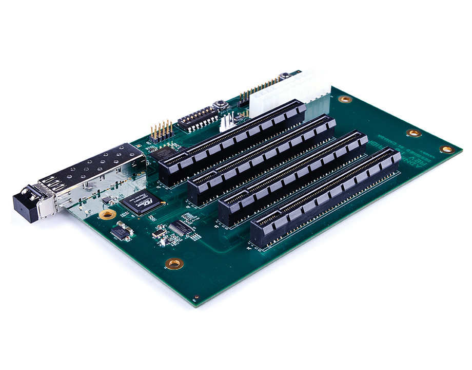

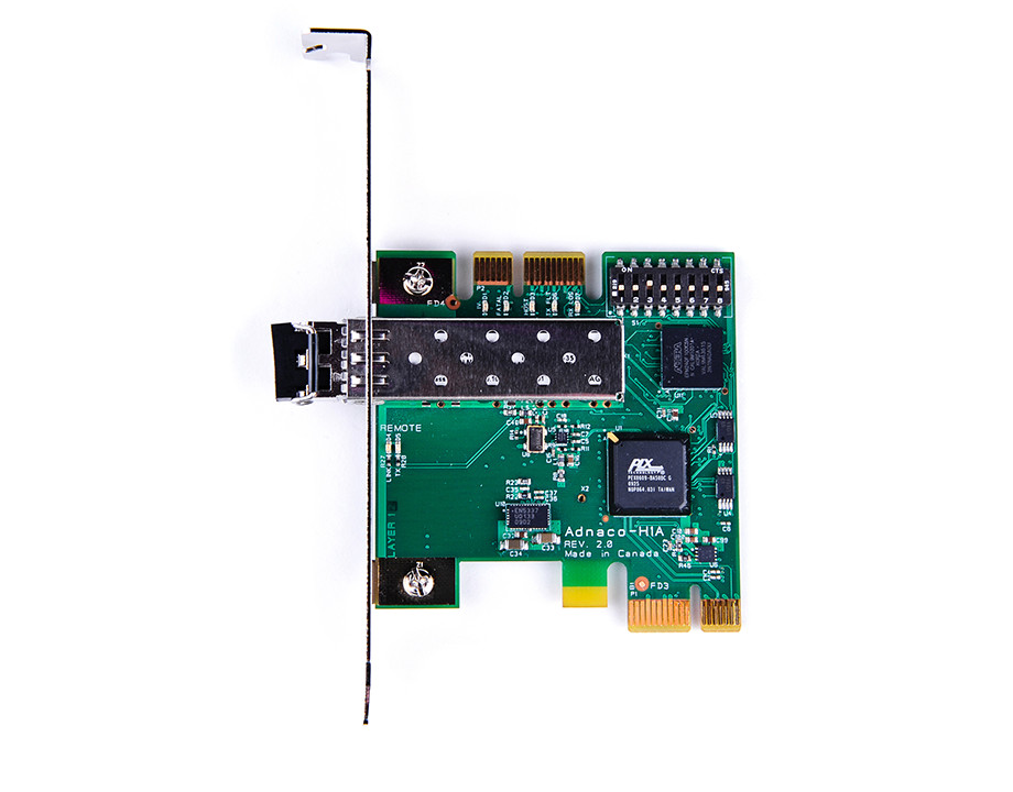

- Задействованы! В первом компьютере мы вместо карты USB вывода в слот PCIe вставляем карту Adnaco
и с неё по оптике передаём полноценный сигнал PCIe 3 на второй компьютер, в котором стоит ответная часть Adnaco с четырьмя слотами PCIe
в которые мы и вставляем нашу карту USB вывода. Т.е. переносим USB карту из первого во второй компьютер.
- Далее USB кабелем соединяем карту USB вывода и карту цифрового интерфейса передавая на неё USB сигнал..
- дальше, с этой "цифровой части", не важно как (как ты по Adnaco это собираешься делать, пока не понятно (мне), но ты, неверное, знаешь как), сигнал подается на аналоговую часть E-MU MOD2, которая находится в другом компе. Вернее, на ЦАП этой аналоговой части (через много-пиновый разъем, там и питание и data, в мануале, по моему, номер 8)
- Далее, с карты цифрового интерфейса служащую источником цифрового аудиосигнала и сигналов управления, передаваемых по шине I2S, шлейфом подаём на цифровой вход (номер 8) MOD3 , фактически являющегося ЦАПом.

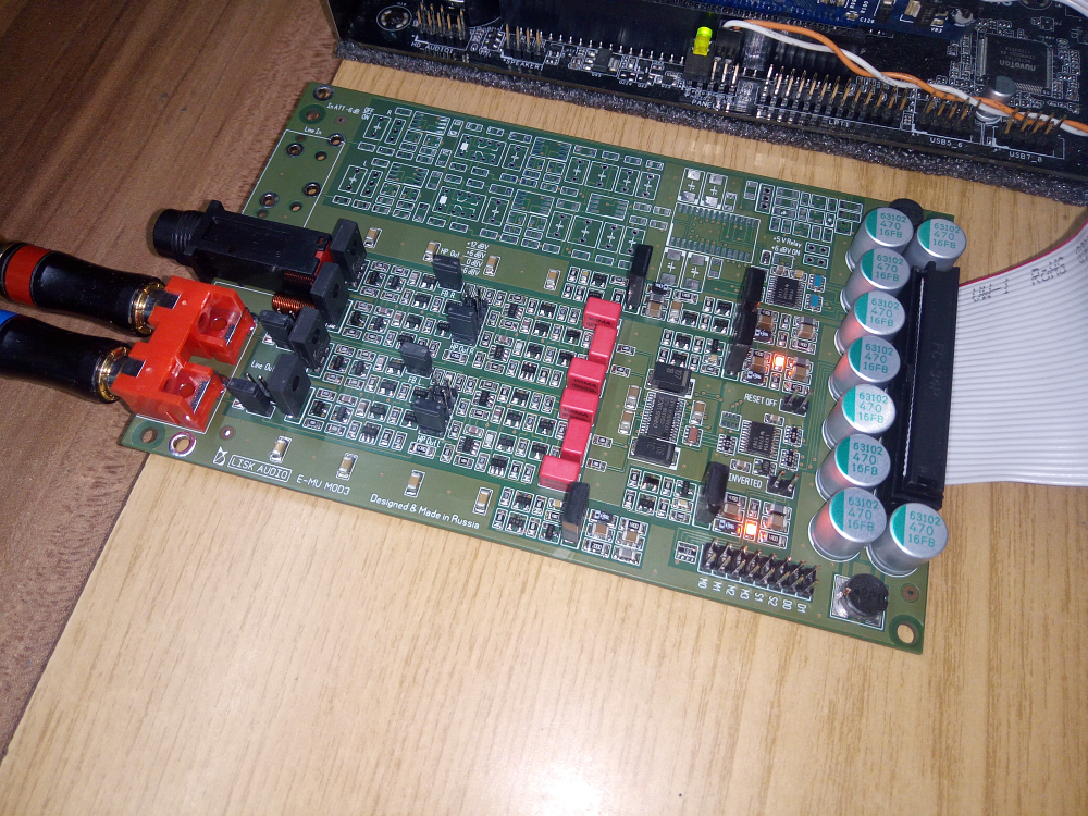

Действительно, судя по снимку, по шлейфу передаются как сигналы аудио и управления так и питание, разнесённые по разным концам колодки.
Я задавал вопрос Александру насчёт подключения линейного питания на MOD3, на что он ответил:
Питание от линейного БП в случае с MOD3 не дает какого либо существенного преимущества. Возможно я сделаю колодку на цифровой плате (если это будет давать хоть какой то прирост по итогам тестирования), куда при желании можно будет подключить внешний линейный БП.

У ребят в оригинале похоже именно так. Я прямо, два раза задавал им этот вопрос, на что, со второго раза Александр пространственно ответил, что:
Вот послушаете и узнаете. Мы со своей стороны стремимся к минимальной зависимости звука от внешних факторов, будь то линейный БП или качество USB.
Объективности ради, в своих системах они походу подключаются напрямую к USB колодке на системной плате. Но я, дабы всё было кошерно, планирую сохранить свою родную Clonesaudio SHAAR Deluxe с линейным питанием.
Если не вдаваться в детали, чем этот вариант ( МП - USB - ЦАП+Усь - ...) лучше вывода звука через МП - PCIe - USB - ЦАП - ....., только отсутствием PCIe?
Надеюсь теперь ты понял всю схему подключения. Всё остаётся по твоему варианту. Добавляется лишь оптика между блоками.

Согласен с ампиром, мол, "А зачем всё так усложнять? Сколько разных интерфейсов на пути сигнала, посчитать сложно. Не думаю что это положительно повлияет на результат."
Главное, я не понял зачем в "твоем" новом варианте остается твоя "старая" USB-PCI карта
Неужели, на "карту цифрового интерфейса" нет возможности сразу подать сигнал с МП или с этой (этого) Adnaco, если так хочется использовать этот Adnaco (непонятно только зачем?).

Неужели, на "карту цифрового интерфейса" нет возможности сразу подать сигнал с МП или с этой (этого) Adnaco, если так хочется использовать этот Adnaco (непонятно только зачем?) ... Adnaco для чего? Развязать МП от ЦАП?
Дмитрий, на карту цифрового интерфейса подаётся сигнал USB. В оригинале он берётся с колодки на системной плате. Александра спрашивали про spdif, он отвечал, что возможно сделает и такой вход, но всё равно не вариант. Поэтому и нужна карта USB. А чтобы её во что-то включить, нужен Adnaco. Или другими словами, Adnaco нужен чтобы подать шину PCIe во второй корпус. Опторазвязка здесь вторична.
- все та же USB-PCI карта. которая уже не нужна, все в одном компе: USB забираем с МП на "карту цифрового интерфейса", передаем на аналоговую часть, там через ЦАП на усилитель, куда же еще короче.
В принципе Да. Выше я уже писал, что разработчики не видят необходимости в отдельной USB карте и гарантируют качество и от 19 пинового разъема на МП.

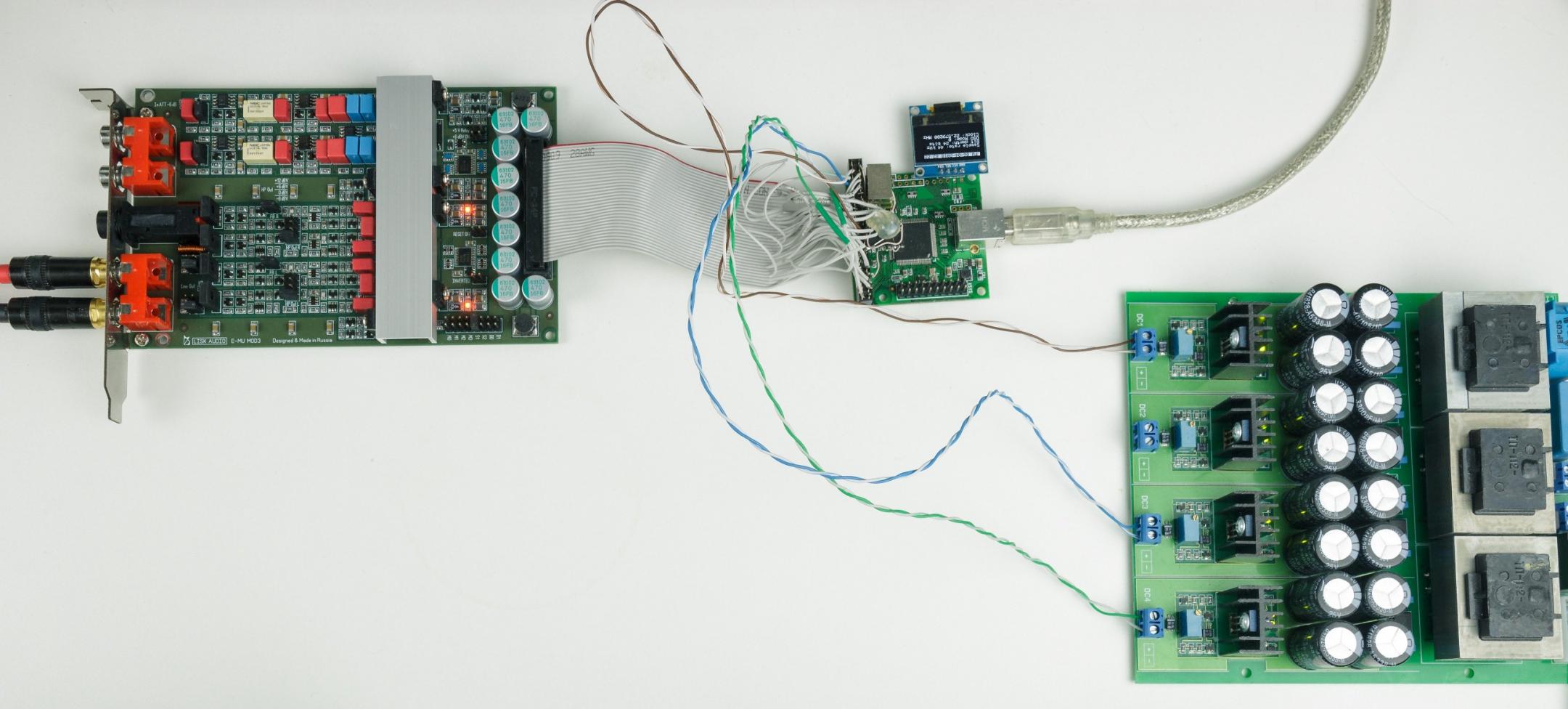

Дмитрий, цифровая карта пока существует в виде прототипа. Информации по ней нет практически ни какой. Выглядит вероятно так. Самая маленькая на снимке с подключенным USB кабелем.
Синяя платка подцепленная сверху, похоже будущий экран, про который я писал.

Отличие от вашей системы, в вынесенным PCIe через оптику
( комп PCIe )----оптика Adnaco 3 метра-----(Adnaco PCIe--PCIe USBкарта)---USB--- (USB-XMOS--MOD3)
Я правильно понял ? :think:
Но я бы сделал
( комп PCIe )----оптика Adnaco 3 метра-----(Adnaco PCIe--PCIe E-MU--MOD3)
Нафиг, USB c XMOSом - генератор джиттера .
Не нашел инфы по джиттеру Adnaco .... тоже наверное не все гладко. Хотя PCIe асинхронная шина, должно быть все хорошо. НО опять же, все зависит от контроллера Adnaco и его клока, с двух сторон :think:

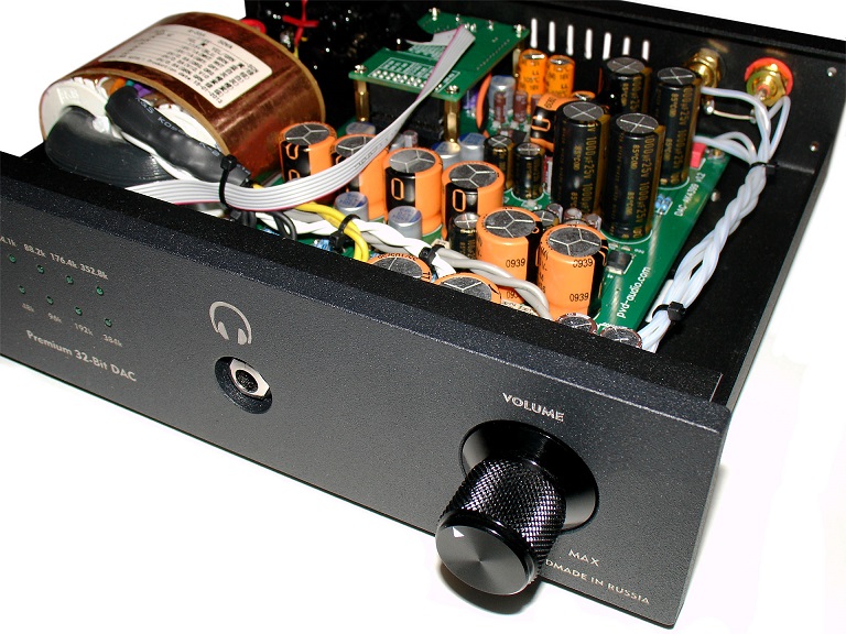

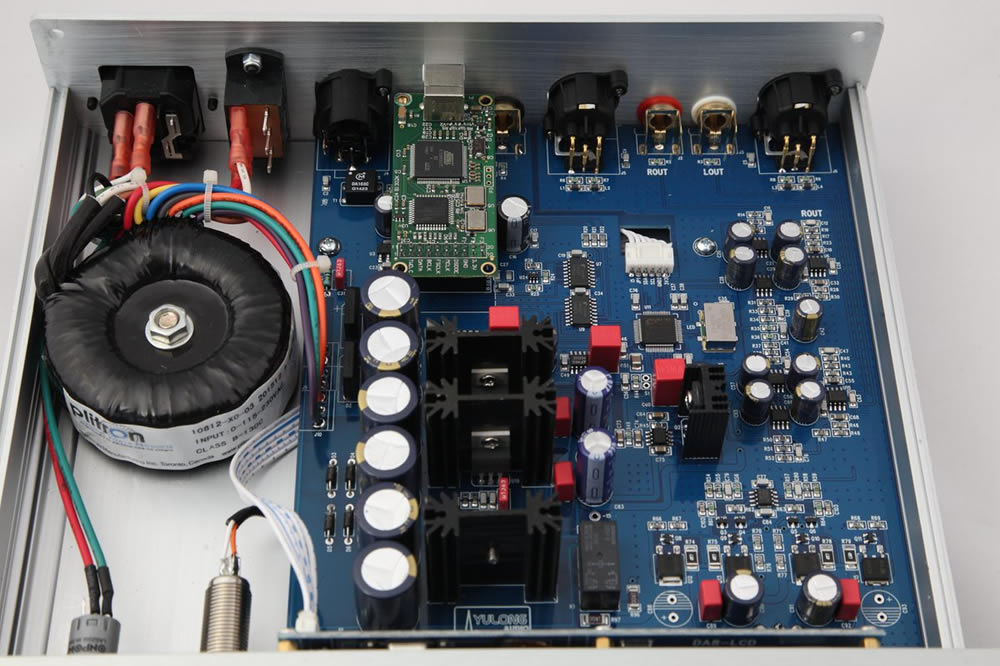

Юрий, вот сейчас очередную банальщину скажу:
Внешний ЦАП и внешний усилитель можно заменить одним внешним устройством ЦАП+Усь для наушников. Есть масса готовых устройств, от китайских, до отечественных.
Что бы не обвинили в однобокости, вот различные варианты:
Китай, например Китай, есть другие страны
Наши производители:
Внимательно рассмотрев картинки, определишь "ху из откуда"
Цены в твоем бюджете. Пообщайся с производителями. Это как вариант.

Внешний ЦАП и внешний усилитель можно заменить одним внешним устройством ЦАП+Усь для наушников. Есть масса готовых устройств ...
Дмитрий, согласен. Я сам присматривался к RME ADI-2 DAC и окончательно от него не отказался.

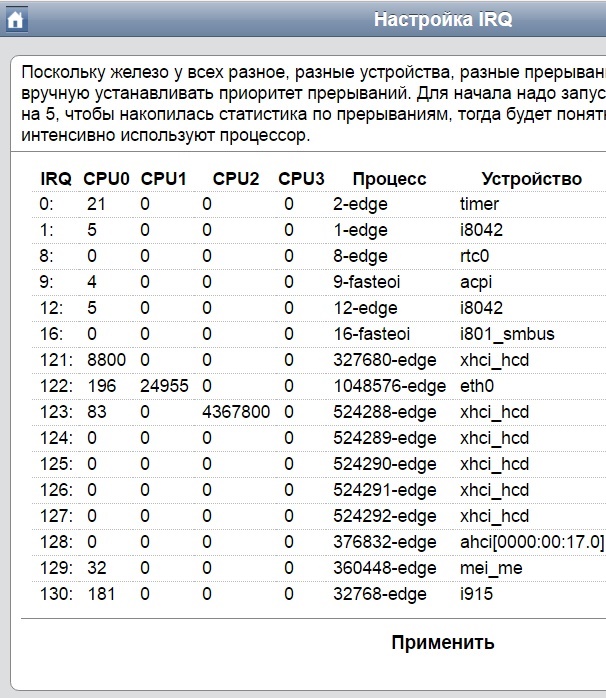

Здесь хорошо видно, что в процессе воспроизведения у меня участвуют три "железных" прерывания: 121, 122 и 123, из которых 121 это системная флэшка, к которой время от времени происходит обращение. (привет Ампир).
В случае подключения диска напрямую к источнику, появилось бы четвёртое. А я хочу этого избежать. Поэтому мой выбор Ethernet.
