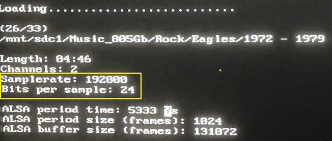

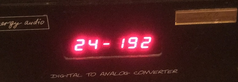

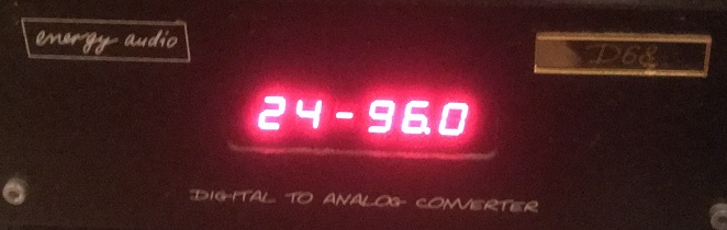

Быстренько собрал систему х32 - Чудо чудно, все играет как надо, вот картинрки:
формат файла 24-192
АП показывает
На дисплее ЦАП все те же 24-192

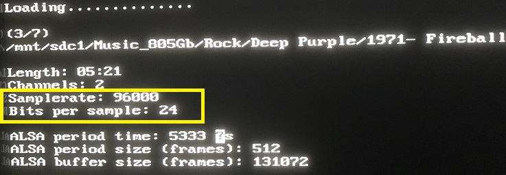

Формат 24-96
АП
ЦАП

Итак, что имеем:
- Я забыл как заставить Tiny x64 воспроизводить напрямую через alsa и поэтому выложенная выше инструкция, если кому это интересно - это исключительно для версии х32. Выложенный там образ х64 у меня правильно играть не хочет :( - все гонит через микшер, где все конвертится в 48 кГц. :( :(
- Выложенная ранее здесь 64 битная версия: CoreTiny_64_8.2.1_4.8.17_APlayer_Console_SSH_RUS__280118.iso играет как надо, не скажу, что отлично, но выводит как умеет напрямую через alsa, т.е. без изменения частоты (повторюсь, как я это сделал, уже не помню, вспоминать не хочу.

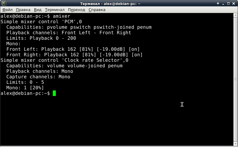

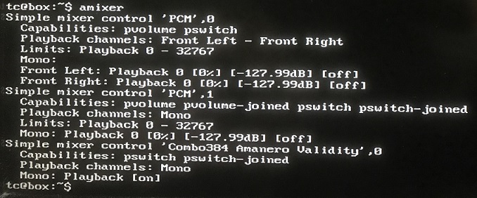

Вот вывод amixer
У вас должно быть, это не работает :yes:

Когда запускаем консольный aplayer (любой aplayer от Игоря, не путать с вшитым в линукс плеером aplay) и выполняем команду card, то создается файл /etc/asound.conf, например у меня такой:
pcm.!default
type hw
card Amanero
device 0
ctl.!default
type hw
card Amanero
device 0
в котором указано выбранное нами устройство вывода звука, в которое alsa напрямую передает сигнал, в обход всего и вся и поэтому на ЦАП поступает сигнал, с параметрами проигрываемого файла, что и отображает дисплей ЦАП, см. фото с экрана пару постами выше.
Если удалить этот файл /etc/asound.conf , то можно в консоли запустить "внутренний" плеер aplay,
aplay /путь до файла wave/*.wav
но этот плеер задействует микшер системы dmix, а тот , как и любой микшер, все входные сигналы, например от разных устройств (для этого все микшеры, например, Jack, или dmix, или виндовский, и предназначены и только для этого), так вот, этот dmix приводит все входные сигналы к одной частоте, указанной в его конфигурационном файле. По умолчанию это 48000 кГц.
Если опять запустить aplayer от Игоря (не выполняя команду card, что бы опять создать файл /etc/asound.conf), то в этот случае aplayer так же будет выводить через dmix и мы на экране ЦАП увидим "наши" 48000 кГч.
В нашем случае, т.е. сборка Tiny + АП, в версии x32 все нормально: устанавливаем alsa и alsa-config (без последнего пакета АП не может выбрать устройство вывода), запускаем АП, потом card, выбираем свой ЦАП, создается /etc/asound.conf и плеер воспроизводит напрямую через alsa.

НО без alsamixer звука не будет, попробуй удали его . т е alsa-utils нафига он нужен - если напрямую ....
У вас что alsamixer и amixer выводит в консоли ????

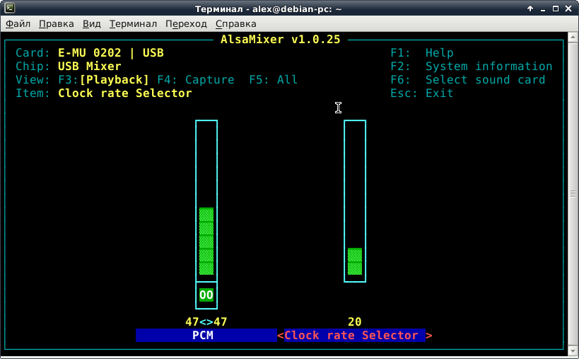

Ковыряйте conf файлы. Я E-MU 0202 переключаю через alsamixer - по другому никак ///
Первый столб не рабтает, второй переключает частоту смп
Изменено пользователем ampir-nnn

amixer в терминале что выдаёт.
amixer в терминале выдаёт: not found
Поиск его тоже не находит.
amixer в терминале выдаёт: not found Поиск его тоже не находит.

Мне alsamixer не мешает, совсем. Частоту переключает, ресемплировать надобности нет. E-MU у меня больше для измерений и опытов всяких.
Да и Linux уже использую только на работе (лень винду поставить), радио слушаю. Неудобно все ЭТО .... :yes:
