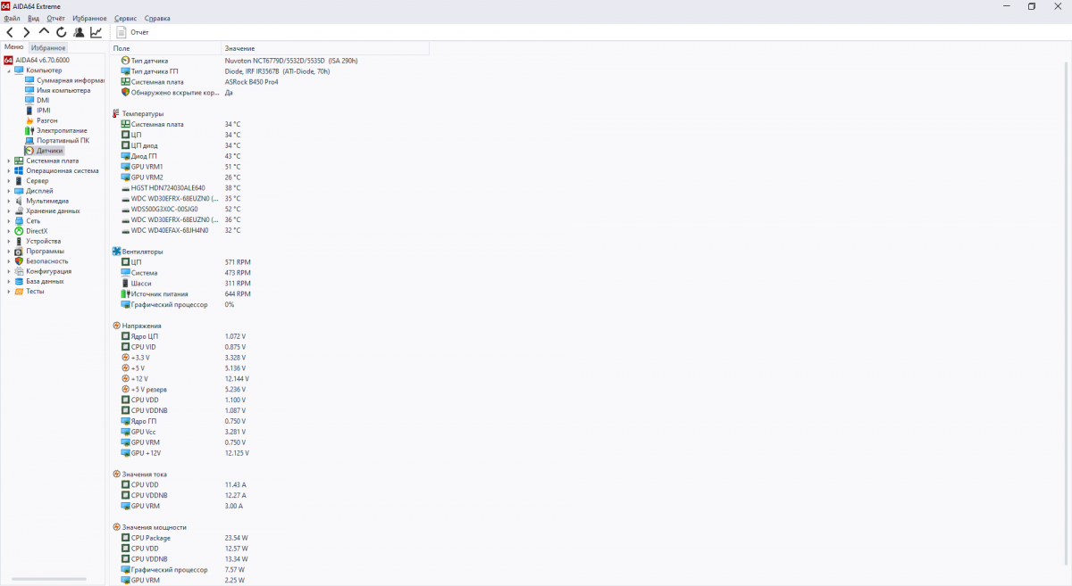

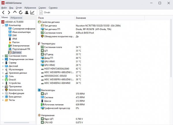

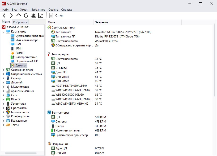

На первом скрине температуры спустя пол часа работы ПК без нагрузок, просто запустил Винду и пропал на кухне. А на втором - после открытия более 150 дофигапиксельных фото в Фотошопе, чекинга раздач в Юторренте, открытия браузера со 100500 вкладками, включая ютубовские. Юторрент правда нагрузил диск почти на 100%, поэтому долго ждал запуска DSD, но все же воспроизвел, и hi-res 192 24 позже включил. После чего сделал этот скрин и продолжал ждать. В итоге выше значения так и не поднялись, даже некоторые слегка понизились. Кстати глюков с балансом не наблюдаю. Посмотрю еще, что будет вечером.

А на счет охлаждения - у меня весь корпус утыкан винтифляторами, иногда мне кажется, что он превратится в квадрокоптер и улетит.
Значит дело не в перегреве... жаль, так все красиво было бы...

audioshock А может быть чисто теоретически проблема в каком-нибудь неправильном вольтаже?
Вот свежеотскриненная статистика.
Кстати, сейчас легкое снижение четкости в правом канале проявилось... (
