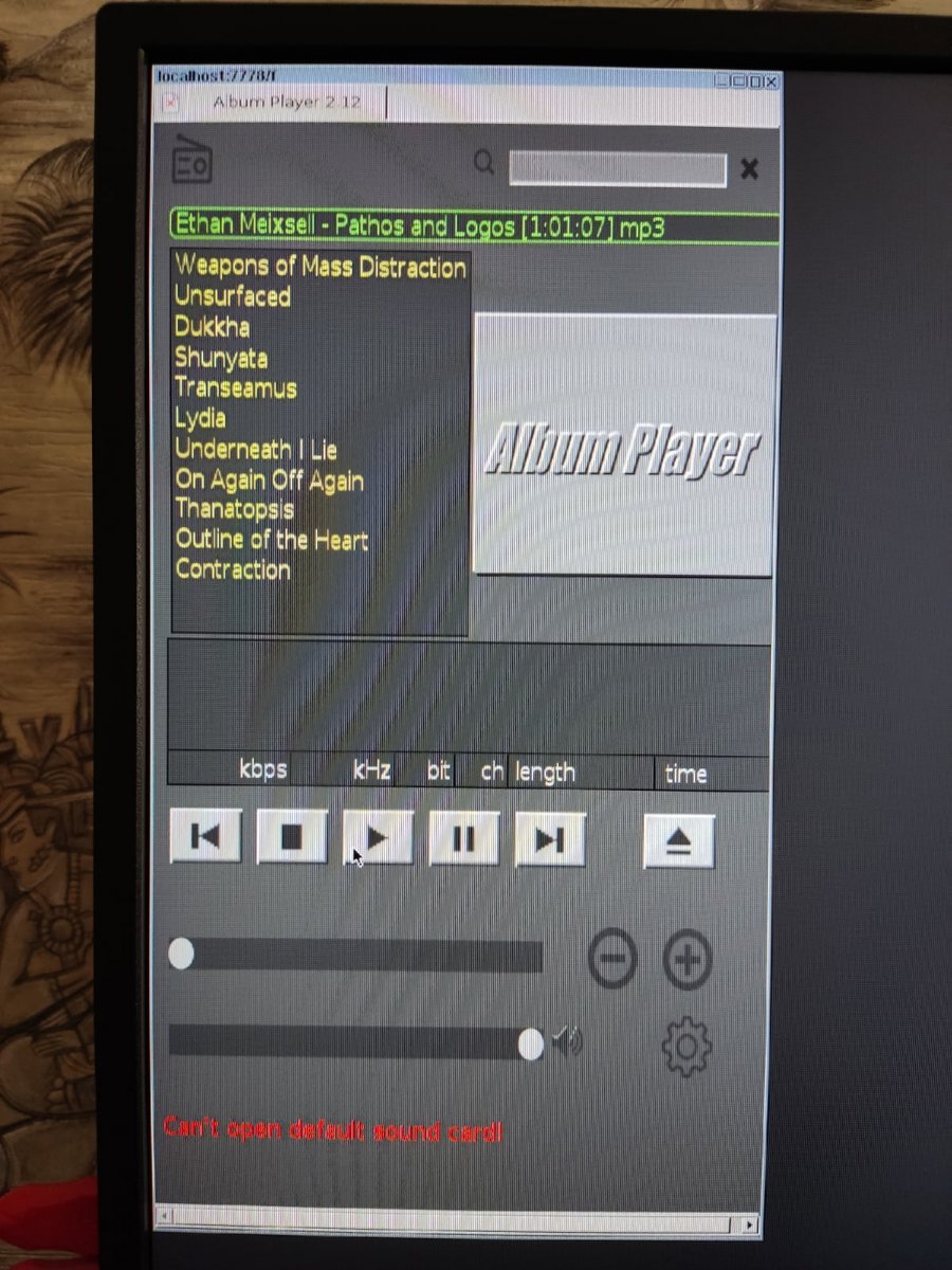

audioshock Эксперимент не удался.
По второй ссылки Linux при запуске выдал ошибку. Вроде бы я сказал версию под AMD (у меня AMD). Может быть что-то не то скачал. Замудрено все, сложно разобраться.
По первой ссылке загрузочный Album Player запустился, но он не увидел звуковых карт, ни втройки, ни ЦАП'а. То есть я дошел до этапа выбора альбомов, но при нажатии на воспроизведение все время появлялась данная надпись (на картинке красным цветом). Включал я mp3.

1 час назад, daniilphotos сказал:
Надо повторить, но перед этим почитать мануал к Аплееру
http://albumplayer.ru/linux/album_player_linux_manual_ru.pdf
В вашем случае стр. 17, раздел 6 Настройка плеера, а именно п. 6.6. 6.6 Вкладка Card, т.е.  Выбор устройства вывода.
Нажимаете Шестеренку, переходите в раздел Card, в нижнем окне находите свой цап и его порядковый номер (указан слева), в Select card вводите этот номер и жмете Apply.
В верхнем окне должен появится Ваш цап.
Если не появится - еще раз вводите номер цап и применить, ждете, смотрите верхнее окно.
Повторяете до тех пор, пока не добьетесь успеха, 1-2 раза, не больше.

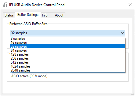

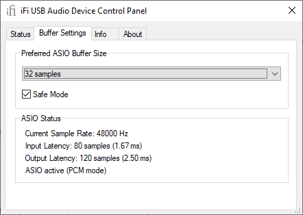

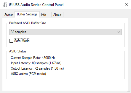

Здравствуйте еще раз. Я совсем тут нуб (новичек). Возник вопрос по настройкам ПК для звука.
В приложении драйвера моей звуковой присутствуют данные настройки. Прилагаю скриншоты. На значении 8 samples, звука нет, на 16 - присутствует треск, на 32 никаких проблем воспроизведения не наблюдается. Вопрос - почему производитель по умолчанию не фиксирует максимальное значение, а предлагает выбор? Чем 2048 например хуже или лучше, чем 32 в данном случае? И что вообще означает данная настройка?
В моем случае настройка влияет только на воспроизведение через Album Player. Foobar работает одинаково хорошо при любых значениях, даже на минималках.
Также интересует значение галочки Safe Mode.
image.png.acddeacfd5a70f4c25eb34e4af009770.pngimage.png.0048e23098a14dde938da3d0c2503121.pngimage.png.fc4206f3155f58a446e081a32e6ac291.png
Изменено пользователем daniilphotos
38 минут назад, daniilphotos сказал:

audioshock Уж черезчур вы ответили на первый вопрос. Это часть следующего вопроса (неужели максимум не значит лучше всего?).
Вот как раз это настройка драйвера в операционной системе, а не самого плеера (в данноми случае Аплеера). Но я в той ветке все равно поинтересуюсь. Благодарю!
