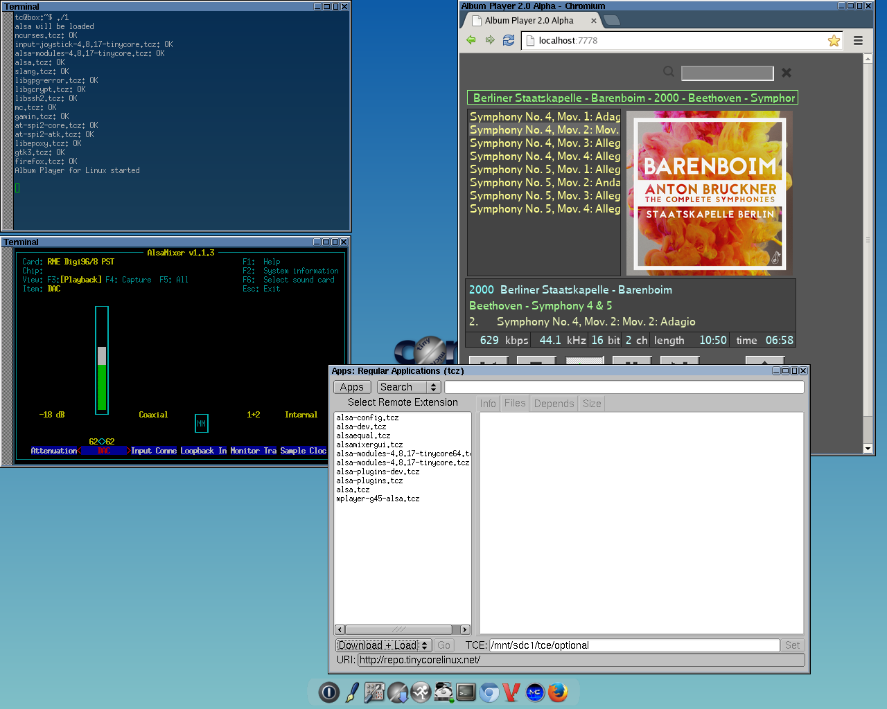

Кратко, о том как я запускаю систему: все необходимые программы: Alsa, Mozilla, и не очень необходимые ( такие как MC, Gimp, Libre Office....) , были единожды загружены на флешку штатной утилитой Applications в каталог по умолчанию /tce/optional/. Утилита есть на скриншоте. Далее был создан файлик со следующим содержимым:
tce-load -i /mnt/sdc1/tce/optional/alsa.tcz
sudo mount /mnt/sdb2
tce-load -i /mnt/sdc1/tce/optional/mc.tcz
tce-load -i /mnt/sdc1/tce/optional/firefox.tcz
cd /mnt/sdc1/aplayer
./aplayer
Этот файлик создан с помощью редактора MC и сохранен в домашний каталог под именем 1. Далее командой chmod он был сделан исполняемым.
Теперь после загрузки Тини я запускаю терминал, набираю ./1 и нажимаю ввод. Что делает файл (По порядку строк):
1. Загружается alsa
2. Монтируется диск с музыкой.
3. Загружается MC (вдруг понадобится).
4. Загружается фаерфокс (это единственный браузер, который отображает русский текст, если вдруг захочется по-серфить).
5. Запускается Аплеер.
Как вы поняли, флешка монтируется как sdc1. Файлы Аплеера лежат на ней.
Я использую как вывод SPDIF, так и аналоговый выход карточки. Во втором случае запускаю еще alsamixer в отдельном теминале. Мне им больше нравится регулировать громкость на аналоговом выходе карты. Вся эта красота - на картинке.

Опять про автозапуск программ в TinyCore, собственно берем те же команды, что и у bzx, только:
в файле /opt/bootlocal.sh прописываем
mount /mnt/sdb5 - это монтируется внутренний диск с музыкой, у вас может быть другое имя диска.
cd /home/tc/aplayer - у вас может быть другое расположение папки с плеером
./aplayer - запускается плеер
Сохраняем bootlocal.sh и backup при выходе из системы - после перезагрузки ни чего руками не делаем, только запускаем с рабочего стола firefox.
Осталось как-то так же запустить firefox.

Теперь автозапуск программ:
В идеале пользователь ничего не должен сам запускать, после загрузке системы должно автоматически :
- монтироваться диски с музыкой, возможно через fstab по UUID, например
- запускаться плеер из своей папки командой, например командой ./aplayer
- запускаться браузер, например firefox, и открываться страница плеера localhost:7778
Возможно все это как-то можно прописать в bootlocal.sh или bootsync.sh, которые в /opt.
./1 запускаю каждый раз. Фаерфокс и мс почему то не установились через appbrowser. В bootlocal.sh прописывал свой скрипт - alsa почему-то не ставится, все остальное работает. С одной стороны, набрать ./1 не трудно, но приятней разобраться в вопросе до конца, т.е. нужно научится запускать программы в графической сессии, с фиксацией положения окон. Пока идей нет, нужен гуру.
bzx,
и всем, кого заинтересовала связка Tiny + АП, картина такая:
- если скачать последнюю 32-битную версию TinyCore с оф. сайта (или по моей ссылке) то у меня:
= и alsa (в т.ч. и alsa-config), и mc, и firefox устанавливаются нормально
= все что добавлено в bootlocal.sh (см. пост выше) загружается нормально, т.е монтирование диска sdb5 с музыкой, и автостарт aplayer работает
= как сказал bzx: нужен гуру для настройки автоматического старта firefox - ГУРУ, АУ!!!!
- если установить 64 -битную версию Tiny, я нашел в сети и такое (соответственно, нормально работает 64-битная версия АП), то:
= firefox устанавливается, но не стартует
= устанавливаем Opera, стартует нормально
= отредактированный bootlocal.sh работает на 50%: диск sdb5 монтируется, а вот aplayer стартует, но веб интерфейс в opera не подхватывает его. Если запустить aplayer через sudo mc, то все работает нормально, это я про веб интерфейс.
Вся разница 32-х битной и 64-х битной Tiny в объеме памяти: 32-х битная может потребить не более 4 Гб, а 64-х битная все, что вставлено в комп, у меня это 16 Гб.
Как это сказывается на SQ пока не знаю. Могу выложить настроенный ISO образ с 64 битной TinyCore, можете сравнить с 32-битной и сделать выводы, что-то лучше или одно и тоже.

в файле /opt/bootlocal.sh прописываем mount /mnt/sdb5 - это монтируется внутренний диск с музыкой, у вас может быть другое имя диска. cd /home/tc/aplayer - у вас может быть другое расположение папки с плеером ./aplayer - запускается плеер Сохраняем bootlocal.sh и backup при выходе из системы - после перезагрузки ни чего руками не делаем, только запускаем с рабочего стола firefox.
Дык, туда же в /opt/bootlocal.sh http://www.damnsmall...bootlocal3.html
firefox
или, правильно будет полный путь
/usr/bin/firefox
firefox стартует.
Нет неправильно.
Из ссылки выше
bootlocal.sh можно сравнить с файлом autoexec.bat в DOS. В нем перечисляются программы (не графические (X) , для графических приложений используйте .xinitrc
Значит читаем http://www.damnsmall...xinitrc_ru.html
Изменено пользователем ampir-nnn
firefox
firefox стартует.
ОК!
Путь надо указывать к этому firefox?
Где этот firefox в Tiny установился?
Или, просто, как ты написал: добавить новой строкой в bootlocal.sh = firefox?
