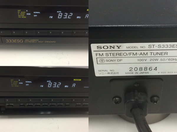

John Smith , может доводилось сталкиваться с такой моделью SONY ST-S333ESG он же в другой версии Sony ST S770ES . Смею предположить эпоха цифрового вещания в России наступит не скоро , может еще какие интересные модели такого класса можете подсказать , какие подводные камни могуn встретиться приобретая такую технику ?
Я отвечу по моделям позже. Сейчас просто хочу сказать, что если под цифровым вещанием имеется ввиду DAB, оно хуже по качеству, чем FM. Просто больше каналов можно впихнуть в диапазон. Если уж говорить о цифровой трансляции, то это будет lossless трансляция через интернет. Этим можно пользоваться и сейчас.
Имел ввиду именно цифровое вещание , как это сделала Норвегия .
Если не ошибаюсь эта модель входила в пятерку "ФМ-тюнеров всех времён и народов"

Хотелка сильно зачесалась , стал участником торгов на известном японском рынке по модели SONY ST-S333ESG , не знаю чем кончится , но этот агрегат присутствует сильное желание приобрести ,что то изнутри толкает , купи быстрей а то потом не будет . Понял так, советы по приобретению и эксплуатации с получением удовольствия от данной продукции на этом форуме не получить , все же всем спасибо кто откликнулся .

Много моделей , а о SONY ST-S333ESG информация отсутствует .

Заметил странность , SONY ST-S333ESG вроде как мультивольтажная с переключателем http://www.youtube.com/watch?v=OWNnQp48bQM, которою собираюсь приобрести переключатель отсутствует
