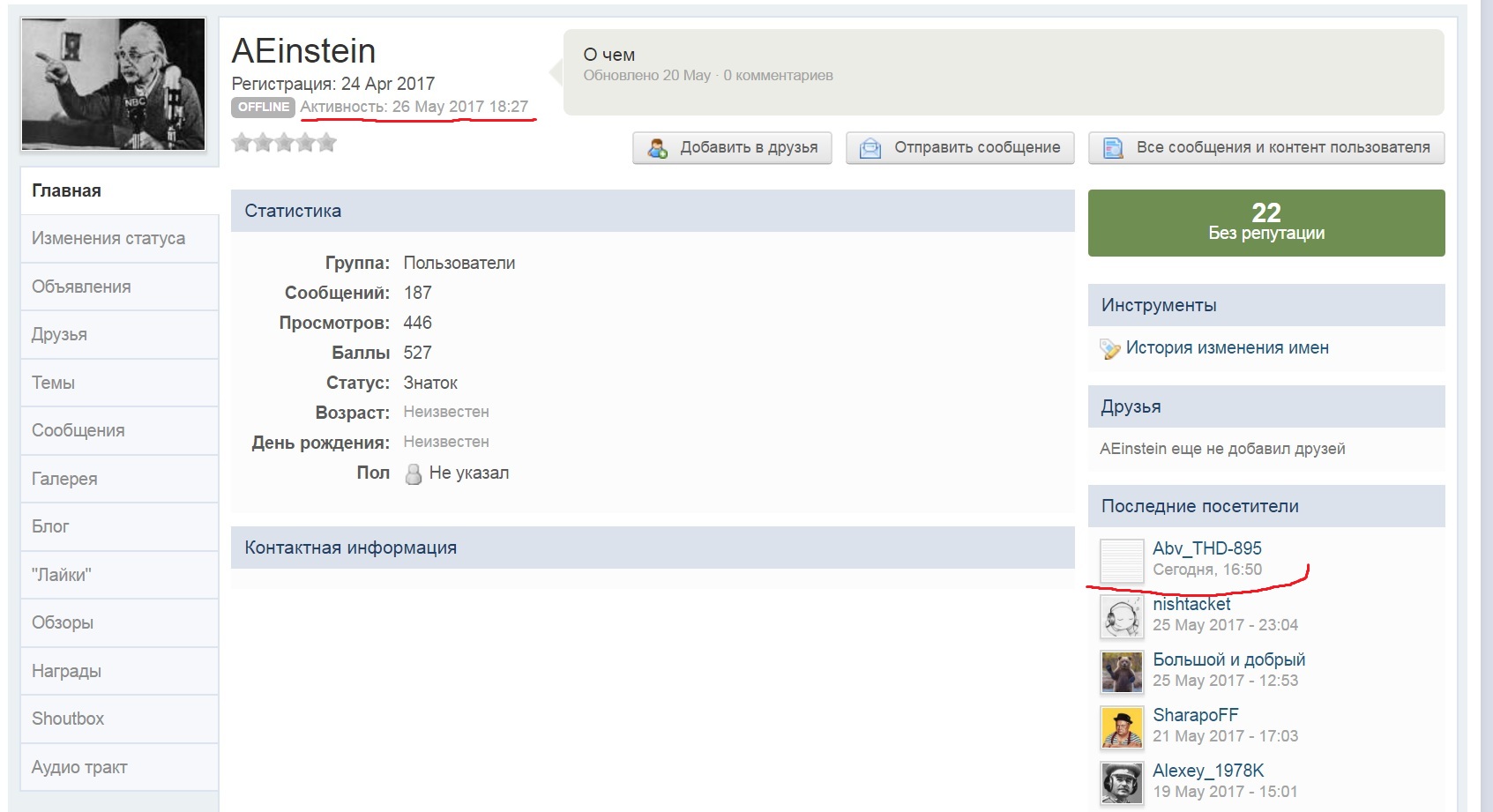

А вам не кажется что это тот Эйнштеин? :D
Дата его последнего посещения совпадает с датой регистрации Abv_THD-895
У которого преимущественно 900 в использовании))
У него еще и Сенхи есть?
У него все что угодно есть. Только никто этого не видел, потому что оно лежит пока у бабушки в деревне.
А стол у него есть?
