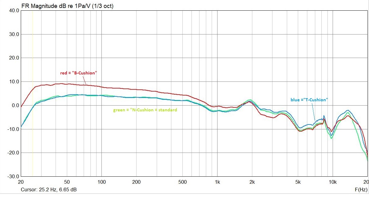

Heinz Renner решил сделать своего рода новогодний подарок всем владельцам Mysphere и разработал новую сетку-фильтр, которая кардинально увеличивает количество низких частот. Некоторые любители изодинамических наушников жаловались на недостаток баса, и новая сетка добавляет огромные 6 Дб и теперь бас в полку практически до 25 Hz.

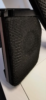

А разве что-то можно сделать с ними? Я думал, что это просто издержки первых партий и неотработанная на тот момент технология производства. Ведь Хайнцу обратно не отправить, нельзя же сказать, мол почините оставленные мне нахаляву излучатели, я тут думаю ещё одну пару собрать.) Как-то неудобно.)
@Solitudo,
ТАм понятно в сем дело. ЗАщитная сетка при высыхании клея немного собралась в утолщения, которые перекосили пластиковый купол. Купол часть драйвера и соответственно сам драйвер тоже немного перекосился.
НАдо отклеить, расправить и снова приклеить. Работа очень тонкая, но это возможно.

Есть несколько мыслей, которые от донес.
1) Оголовье нужно только людям с большой головой. С нормальной нет разницы.
2) Новые сетки еще не готовы. Они только закончат тестирование к концу февраля. И все не так просто.
(это вольный пересказ данного Хейнцем описания)
Новая сеткаувеличивает уровень низких частот на + 6 дБ только когда драйвер близко от уха. В определенном положении. Это похоже более или менее на звук наушников-вкладышей.
Но если вы поворачиваете драйвер дальше или ниже, это почти так же, как с обычной сеткой.
В то же время это означает, что угол наклона к уху еще более критичен, чем сегодня. То есть пойматьь звук будет сложнее.
Новая подушка поможет тем людям, которые любят метал музыку, поп и все такое...

Ну так и получается, что новая сетка для тех кто любит метал и прочее. Своего рода превращает Mysphere в обычные наушники, где теряется сцена, пространство и прочее в обмен на низкие частоты. На мой взгляд можно попробовать просто ради интереса, даже если все устраивает и сейчас, тем более они будут стоить не так уж дорого.

Защитная сетка при высыхании клея немного собралась в утолщения, которые перекосили пластиковый купол.
Как на слух это проявляется - дребезг, снижение чувствительности, провалы на ачх ...
ДокторЗло
Да просто на максимуме немного потрескивало.
В режимах выше обычного.
Изменено пользователем ДокторЗло
