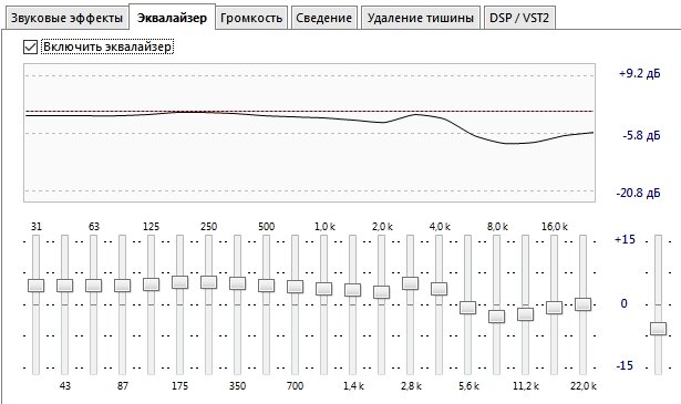

Усилитель с 250-омной версией нужен обязательно. Слушать можно, но восторга не вызывают, очень кривая АЧХ. Сверлящие высокие, страшные сибилянты, чем выше громкость, тем хуже. Бас есть, но откровенно кривой, хотя и протяженный. Детализация, разборчивость звучания нормальная. Но без эквалайзера уши вянут от сибилянтов. Нашел вот такой более-менее приемлемый вариант (см. скриншот).
По ощущениям - 770-е очень хороши для того, чтобы контролировать при записи голос. Для записи музыкальных инструментов, а уж тем более сведения - ни в коем случае не годятся - насводите из-за яркости подачи глухо звучащую кашу.
