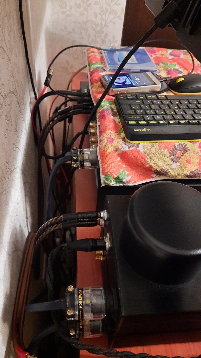

Пример использования:
Источник R6pro - кабель тип C - тип B - вход ЦАП Primare I25 DAC - выход preAmp ( усиление 16Дб) - WireWorld Eclipse 8 - на вход OTL SRPP - выход XLR на наушники. Работает очень качественный РГ в Primare.
Изменено пользователем Alt37
