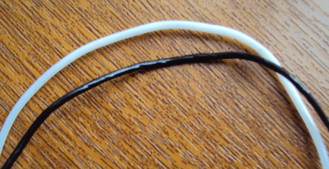

Скажу про кабеля для наушников, хотя, думаю, в целом верно и для межблоков тоже: при использовании синтетики в качестве диэлектрика (например, типа течфлекса) - больше коэффициент диэлектрической проницаемости, и, как следствие, больше емкость шнура. Звук немного мутнее, менее натуральный, резковатый. Причем при использовании синтетики в качестве чисто декоративной оплетки поверх хлопка - тоже есть отрицательное влияние на звук, хотя и в меньшей степени.
Спасибо Петр, вопрос возник по межблоку Аркана, один и тот же кабель производился как в тефлоновой оболочке так и в хлопковой, интересно, какой лучше)
С одной стороны - лучше хлопок. С другой, не факт, что если сравнить первый и второй - разница в звуке будет явно слышна. От разрешающей способности тракта тоже многое зависит.... Изменено пользователем Rutger

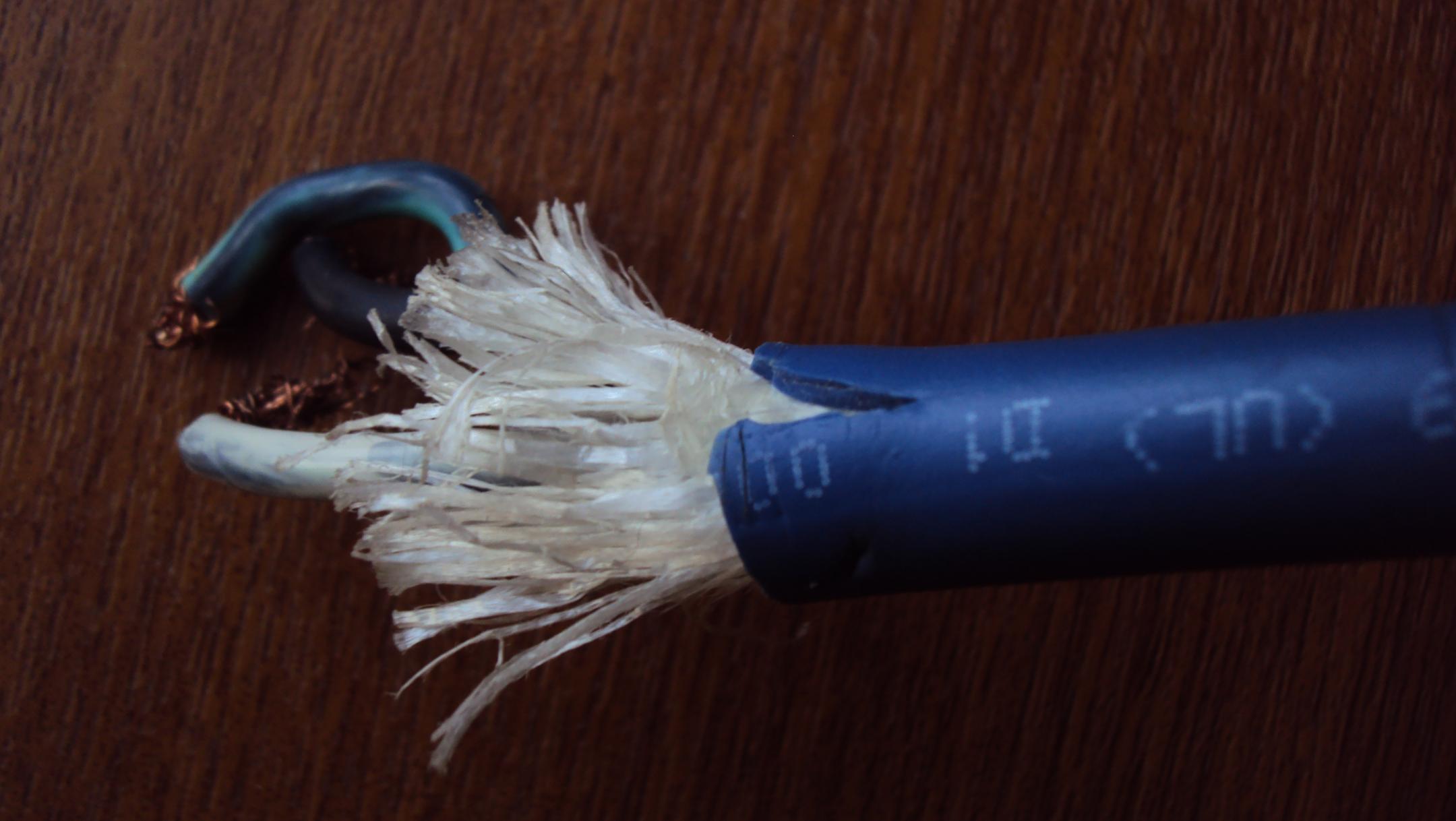

Скорее всего сначала хлопок идёт (то что непосредственно вокруг проводника) а потом уже тефлон для защитных функций - и далее внешний экран.

А вот что именно имеется ввиду во фразе "это ревизия с хлопком, у меня с тефлоном"(с) вообще большой вопрос :think:. Может быть имеется ввиду не внешняя изоляция, а демпфирующая набивка, что-то типа
Вот она бывает и х/б и синтетика, вполне возможен и тефлон. Но это тоже просто предположение, может её там вообще нет. Трудно рассуждать о том, что в очень расплывчатой форме высказано.
К стати сказать, существуют и ткани пропитанные тефлоном, минимум гигроскопичности и минимум склонности к загрязнению. Ткань, к слову может быть абсолютно любая, как и интенсивность пропитки.
В общем, "дело ясное, что дело тёмное" :D . Кабель, действительно лучше всего "слушать" у себя в системе(конечно далеко не всегда это возможно), ну а если нет такой возможности, то только "гадание на кофейной гуще" может помочь выяснить, какая изоляция на кабеле краше звучать будет в каждом конкретном случае, с учетом характера системы и вкусов владельца :D

У Кимбера вообще не однородная изоляция, она как бы волокнами, и к тому же тонкая. Мне встречались проводники с совсем другой структурой тефлона в качестве изоляции(к примеру изоляция на серебряном проводнике, который в Квестовском Ляписе используется, да и не только). Для своей толщины и структуры изоляция на Кимберовском кабеле вполне годная.
А сам по себе фторопласт, материал достаточно прочный(очень распространён для использования в качестве подшипников скольжения, причем с недетскими нагрузками), а разница в его свойствах в качестве изолятора, обусловлена разной его структурой, к примеру ленточная намотка и монолит
Все они ведут себя по-разному в условиях "жесткой" эксплуатации. А вот то, что монолитный тефлон не очень пластичен, это да, именно с этим и связано такое количество разновидностей изоляции на основе одного и того же материала.
