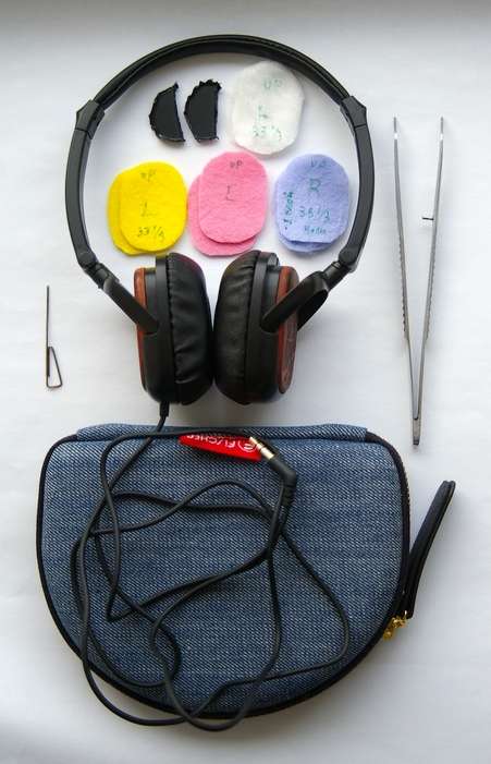

После дня более-менее регулярного прослушивания олдскулов оформилось ощущение что звук в общем хороший, но что-то в нем не совсем так. Решил проверить, как они зазвучат без добавленного мною демпфирующего материала. Вынул синий скотчбрайт и посравнивал звучание с ним и без него (с демпфированием и без).
С демпфированием - прозрачности меньше, объема меньше, деталей и нюансов звучания слышно больше, звук заметно интереснее, богаче, более живой и вовлекающий. Вокал цепляет. Звук плотный, драйвовый. Тональный баланс немного но заметно смещен в сторону высоких частот, т.е. голос звучит выше чем должен. Собственно, заметив это смещение и решил попробовать удалить демпфирующий материал.
Без демпфирования - звук прозрачный, объемный, менее плотный, немного более гулкий. Мелкие детали, тихие, фоновые звуки приглушены и слышны не очень хорошо. При этом звук очень открытый и достаточно стабильно про наушники как источник звука на голове просто забываешь. Играет все как-бы не в голове а именно вокруг. Звучание интересное, но длительное прослушивание утомляет.
Разумеется мне захотелось совместить плюсы двух вариантов, с демпфированием и без. В итоге остановился на том же синем скотчбрайте, расслоив его и попробовав один тонкий слой, практически полупрозрачный.
В результате звук ощутимо изменился, ушел вперед, заметно добавилось деталей, прозрачность и объем остались. Стали хорошо слышны тихие звуки, но не за счет их усиления или укрупнения образов. Как будто заметно повысилось общее разрешение звуковой картины. Наушники стали более всеядными к записям, то что ярчило стало комфортно слушать, при этом неважно записанные композиции стали вполне пригодны для прослушивания. Придраться пока при всем желании ни к чему не могу. Но это, разумеется, вопрос времени.
Таким образом, могу порекомендовать владельцам олдскулов как-минимум заглянуть внутрь своих наушников. Если внутри чашек нет никакого демпфирующего материала, то вполне возможно что его минимальное добавление может заметно улучшит их звучание.

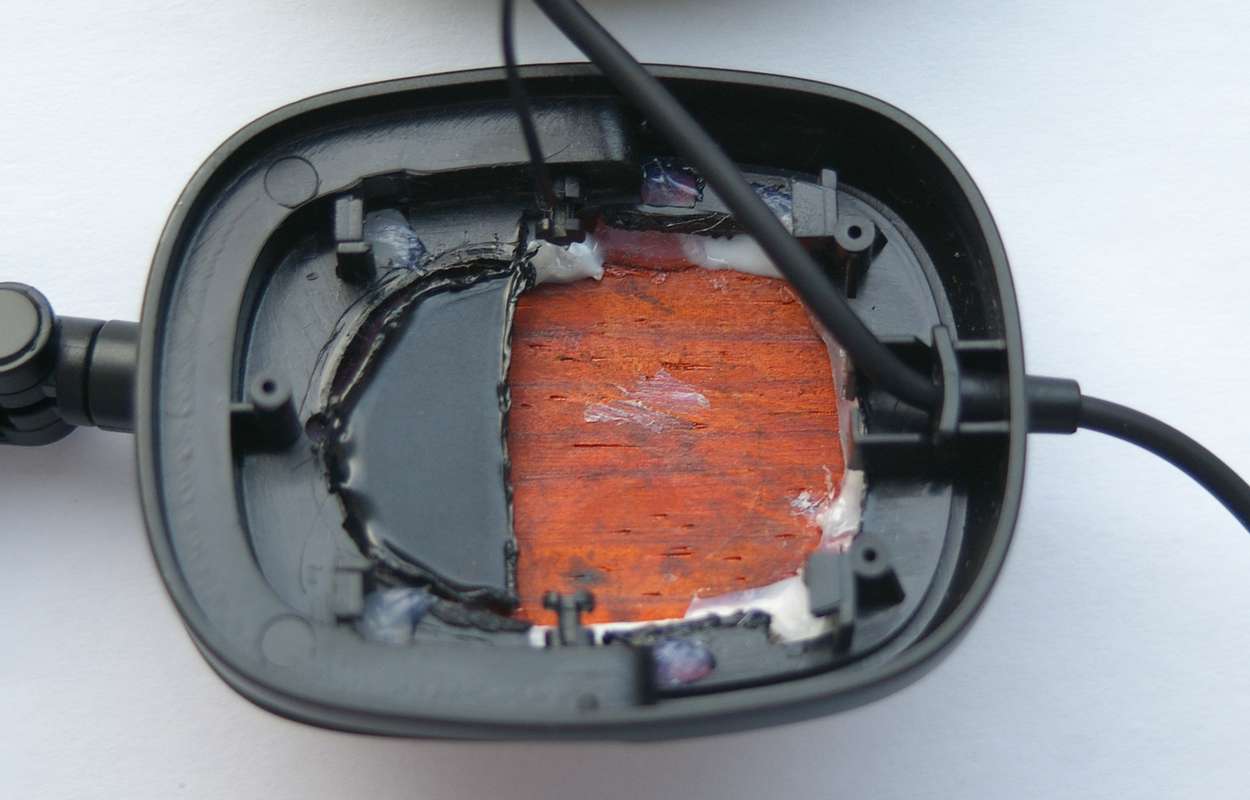

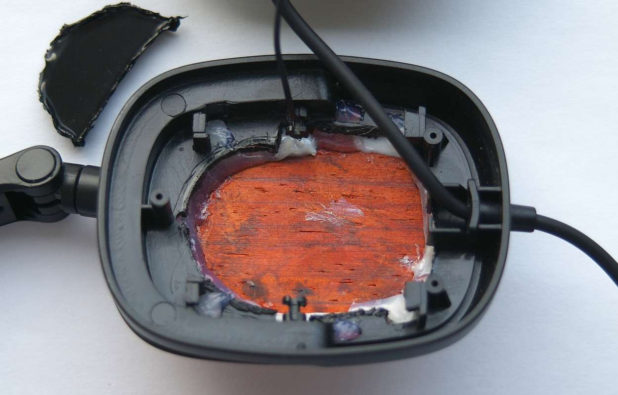

Решил немного проиллюстрировать то, что собственно делал с наушниками.
На фото левая чашка.
С черным фрагментом - так было изначально
Без черного фрагмента - он вырезан, белое - оригинальный компаунд, на который приклеена деревянная накладка, полупрозрачное - термоклей которым заполнил пустоты между накладкой и черным пластиком.
Мохнатый материал - синий скотчбрайт, 1 тонкий слой. Крепить пока ничем не стал, просто аккуратно выложил на дно чашки.
Никакого демпфирующего материала в чашках изначально не было.
Слушал олдскулы на Digilab DAC202 (LT1469) > межблочник из Canare > Meyer Audio Corda Swing, Hifiman HM-603, кассетная дека Pioneer CT-445 - прямо из выхода на наушники. Не думаю что олдскулам для раскрытия требуется что-то заметно большее.
До вмешательства олдскулы комфортно можно было слушать от DAC202, детали частично съедали, был нормальный техничный звук, не особо эмоциональный. С 603 звук был глухой, с декой живой и комфортный, самый натуральный из трех источников.
После вмешательства, с последним вариантом демпфирования от D202 звучит отлично, от 603 звучит отлично, от деки субъективно стало звучать хуже, живость осталась но стали заметны технические недостатки, маловато деталей. Раньше это в глаза не бросалось. Но учитывая что дека начальная это вопрос наверное не к наушникам

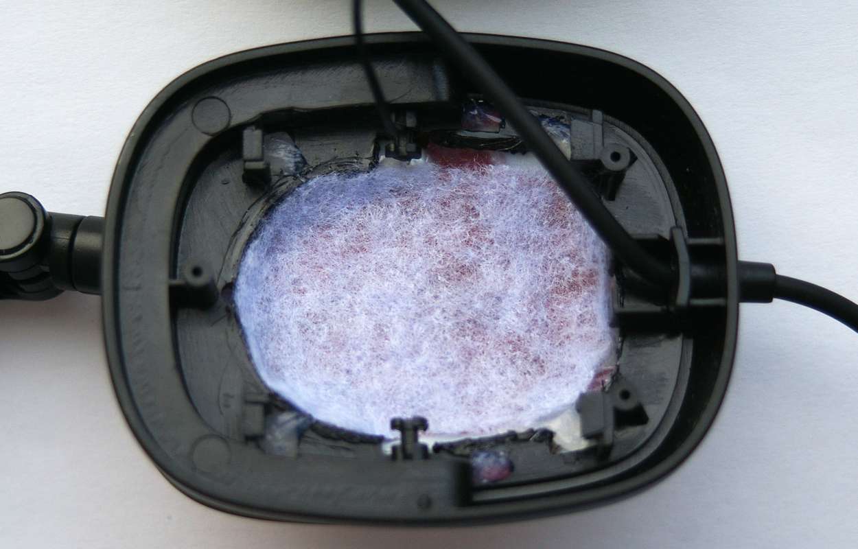

Воспользовавшись относительно свободным вечером пятницы снова взялся за Олдскулы. Захотелось вернуть (насколько это возможно) обратно изменения и послушать исходный звук наушников. Убрал скотчбрайт из чашек, по периметру более-менее приклеил вырезанные фрагменты черного пластика, пространство между ними и деревянной накладкой оставил как было, то есть пустыми. Хотел сначала еще и добавленный термоклей выковырять, но потом передумал. Вероятность, что пустоты между деревянной накладкой и задней крышкой между соплями термоклея не особенность сборки а просчитанный элемент акустического оформления все-таки небольшая. Включил и послушал как есть.
Оказалось, что Олдскулы звучат совсем не так глухо, как до доработки. Середина и верх стали заметно глуше, но не настолько, насколько это было изначально (середины, и верха, можно сказать, вообще не было). Также оказалось, что с вырезанным фрагментом заметно живее, целостнее и богаче общая подача музыки. Именно эта фирменная подача Олдскулов и была несколько приглушена изменениями.
Возвращаться к варианту с удаленным фрагментом большого смысла не было, несмотря на в целом нормальный звук, текущий звук был интереснее, более "Олдскульный". Но середина и верх увы, плюс объем и мелкие детали тоже, к сожалению, увы. Не смертельно но все же.
Сразу намертво приклеивать фрагмент пластика обратно не хотелось, решил для пробы просто полностью заполнить объем, занимаемый фрагментом пластика и пространство под ним. Подобрал более-менее подходящий материал, вырезал, вложил в чашки, собрал, послушал.
Это уже было что-то. По сравнению с описанным [почти]исходным вариантом глуховатость ушла, середина вернулась, звук был несколько гулковат но в целом все достаточно ровно. живая задорная подача Олдскулов осталась, но не просто осталась, а усилилась. Даже, пожалуй, слишком. Градус веселья в восприятии несколько зашкаливал. Как будто музыканты слегка хлебнули, расслабились и дали жару, несмотря и невзирая. К такому повороту событий я оказался не готов и экстренно начал поиск, чем же можно приглушить этот фонтан эмоций. Проблему решил старый добрый синий скотчбрайт, в треть слоя. С ним экзальтированная подача ушла, также ушла некоторая гулкость, детали стали слышны лучше, в звуке добавилось разборчивости.
Самое главное, звук наконец то стал сбалансированным,эмоционально разнообразным и избирательным. С HM-603 синергия осталась, зазвучало еще лучше, чего я вообще не ожидал, считая что верхняя планка уже достигнута. И, на удивление, Олдскулы заметно прибавили в звуке от стационара. Заиграло то что раньше не играло, и именно что не зазвучало а заиграло.
Резюмируя, могу лишь сказать, что в любых модификациях главное - это чувство меры

Описанный выше вариант я сегодня снова поправил, захотелось звук прозрачнее. Но платой за прозрачность стала эмоциональность подачи, технически стало лучше, шире, и более открыто, но вовлекатор немного подсел. Похоже что большего из них просто так не выжать. Любопытно, что даст замена конденсаторов. Их я заказал, уже в пути, плюс на всякий случай заказал нормальные резисторы, попробую собрать такой же фильтр на рассыпухе и посмотреть, будет ли разница со стоковой платкой.
