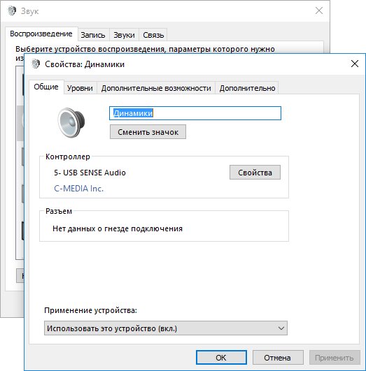

Я выяснил что это CM6631A модель от cmedia вот он на оф сайте http://www.cmedia.co...H_SPEED/CM6631A

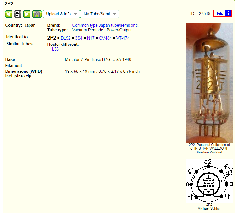

Pollar выложил картинку с инфой по вашей лампе с заменителями, Identical to 3S4 = DL92 = VT-174 = N17 = 2P2 = CV484 = CV820

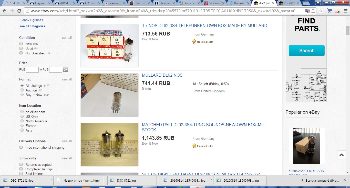

Вариантов покупки ламп масса.
Тупо заглянул на ибей:

Поищу в своём городе что нибудь из этих DL92 = VT-174 = N17 = 2P2 = CV484 = CV820 на рынке видел похожие лампы продавали.
