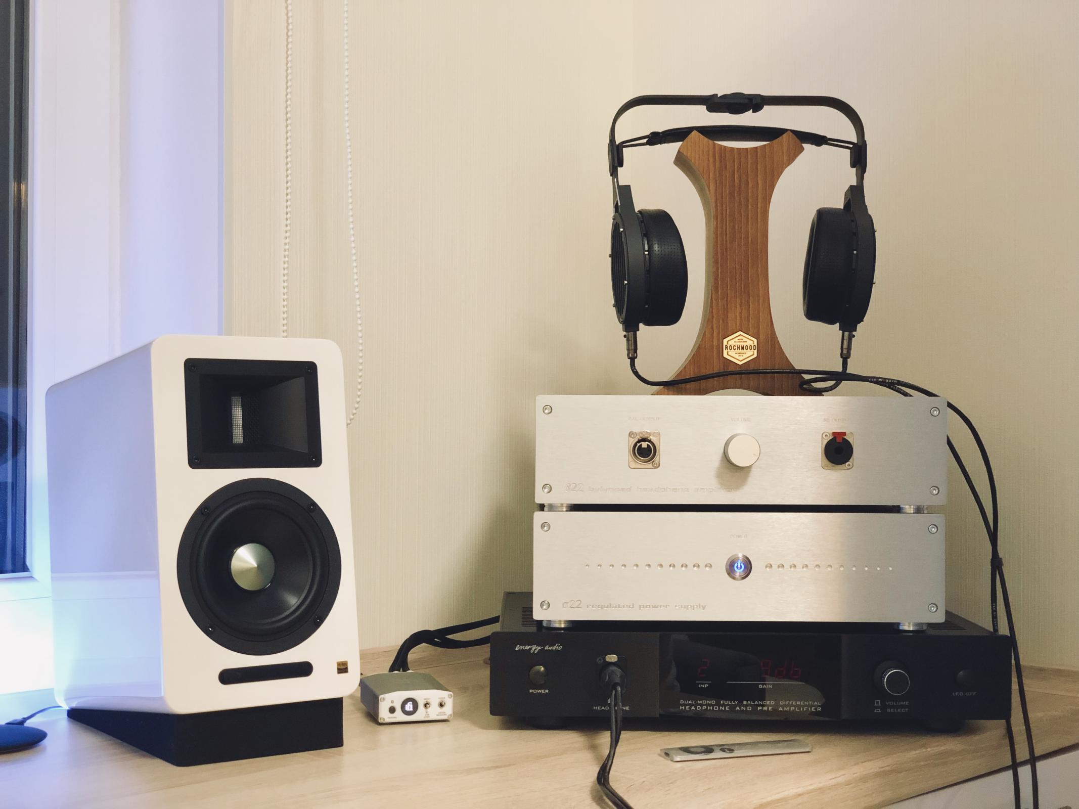

А вот чуть не забыл спросить. По RCA входу Ураган тоже играет в пол-силы как и твоя Бетта? Хотя бы по ощущениям доли поворота ручки громкости. Или во всю мощь шпарит?

Первое - это один блок, вместо двух.
Два блока, но они у тебя поуже по фронту. Так что площади на столе данная Бетта меньше занимает. А если полноразмерные, как у Павла, то это уже два чумадана против одного.
Изменено пользователем donPedro
а ураган вы бы тоже аналитичным назвали? или все таки он более мелодичен чем бетта?
Ураган язык не поворачивается назвать аналитичным. Не смотря на все указанные различия всего в 5-10%, совокупность всех характеристик оказывается достаточно для четкого определения характера звучания. И да, за счет округления звуков, сцены, смягчения самых острых звуков и послезвучий, его можно назвать более мелодичным.
разница по нч слишком большая? условно
Нет, не совсем. Бас у Урагана действительно более осязаемый, там скорее всего имеется специально приподнятый горб в области НЧ. Он как мне кажется более рыхлый что-ли. Это как если сравнивать НЧ у Abyss и LCD-3, так будет правильнее. Он есть и у Бездны, но быстрее, четче и ударить может, когда надо, а у Урагана он более раздутый, драйвовый. Это слышно, но разница не большая. Тем, у кого не хватает в тракте нижнего регистра, или он достаточно сух, то Ураган там отлично встанет. ИМХО.
Ураган помощнее будет. Или правильнее, уровень выходной громкости у него выше. Учитывая, что у меня очень слабеньких цап сейчас, который питается, заметьте - от USB! То Ураган раскачивает Abyss на 15 децибелл из 25 возможных. То есть еще есть задел. То у Beta с учетом маломощного dac ручку громкости приходится выворачивать практически на максимум...
По RCA входу Ураган тоже играет в пол-силы как и твоя Бетта? Или во всю мощь шпарит?
И вот тут не могу сказать на счет Урагана. Это скорее вопрос к владельцу или самому Энергетику. Хотя владелец обмолвился, что Ураган должен играть на полную, то есть по настоящему балансу, а при подключении балансного цапа прибавится лишь сама выходная громкость. Бета же точно работает в пол силы. Там, по заверению Василя, кроме элементарного увеличения выходной громкости, должны подключиться оставшиеся 2 платы усиления, и только тогда заработает честное балансное усиление. Написал сумбурно, но надеюсь понятно))
Там скорее всего выходное сопротивление высоковато....

В контексте беседы это одно и то же. Мостовое - правильнее технически, балансное - популярнее.

Ураган по РСА играет примерно на 5дб тише чем по балансу.

А полный размах регулирования 25дб - правильно понял?

От -99 до +25, при балансом подключении и допусти возьмём вторые Эфиры, я слушал от -20 до 0 выше уже можно оглохнуть )

Тогда похоже на то, что RCA преобразуется в симметричный сигнал и подаётся на все четыре модуля. Иначе разница была бы намного заметнее.

По поводу Урагана Алексей Самсонов перед изготовлением моего экземпляра сообщил в частности такую информацию, если кому интересно:
Схема дифференциальная, двойное моно. В связи с этим возникает проблема с подключением обычных наушников - их подключение по небалансу будет невозможно.
Регулятор громкости - балансная версия релейного регулятора А.Никитина с управлением оптическим энкодером. Применены реле с паладий-рутениевыми контактами, обеспечивающими в 100 раз меньший коммутируемый ток, чем у широко известных такамисав - главный параметр подобных регуляторов. Причём замечу, что даже с Такамисавами релейные аттенюаторы сопоставимы по качеству с ДАКТами, а по удобству выше, т.к. имеют большее количество ступеней ослабления. Селектор на 3 входа - 2 х XLR + 1 х RCA.
Имеется встроенная дифференциальная защита от постоянного напряжения на выходе для избежания повреждения наушников - обусловлено тем, что усилитель по сути УПТ (усилитель постоянного тока) и не имеет разделительных конденсаторов.
Максимальное неискажённое выходное напряжение усилителя 81Vp-p. Это примерно 28,7Vrms, т.е. на нагрузку 50 Ом усилитель способен отдавать 16,5Вт.
Коэффициент усиления =18

Сказано, сделано! Очень интересные выводы) Пока предварительные, послушал минут 25.
Во первых, проявилась достаточно серьезная разница между небалансным выходом на наушники и балансным. Если при прямом подключении цапа по RCA, разницы между выходами на наушники я не наблюдал, и звук с балансного выхода был даже еще тише, примерно на пол часа, и при этом бас оказывается (только что заметил) был менее глубок. То при использовании Урагана, как предусилителя с балансным подключением произошло, то что и должно было.
Помимо возросшей громкости, примерно на 3 часа, следующие параметры сразу слышны на ухо:
- возросшая разрешающая способность, причем реально стало слышно больше. Сразу скажу - ярче не стало ни на грамм, а ощущение, что сняли пелену.
- сцена стала объемней и глубже, это очень чувствуется. Звуки, словно заново заполнили все пространство вокруг головы.
- качество басов вышло на новый уровень. Они стали еще упругее, техничнее, но не сухими. Как будто им добавили стероидов.
Остальное вытекает из вышеописанного. Сам характер звучания остался прежний. То есть, не наблюдалось дополнительной яркости, или наоборот, полный баланс не придавал какой-либо теплоты звучанию. Все то же самое, нейтральное, но только лучше, действительно лучше.
Все вышесказанное касается только Беты. Сравнивать в таком положении оба усилителя бесполезно, ибо Бета по сути допиливает уже предварительно усиленный, со своим архетипом, звук с Урагана, как и все плюхи того же Урагана перешли в итоговом выходе с Беты. Я пытался найти какую нибудь разницу, при таковом подключении к Бете, и потом просто слушая Ураган с того же цапа - разницы практически нет, она нивелировалась на нет) Кстати! Это подтверждает мое умозаключение выше о том, что Бета усиливает звук таким, какой он есть, ничего не привнося! Вот вам и доказательство)

Только допедрил, что идея то конечно хорошая, но факту сравнения конечно бесполезная)) По сути Ураган, как пред, уравнивает звук по всем фронтам.
Единственное, что было действительно полезно, это знать, как сработает полностью балансное усиление, в сравнении с урезанным, не балансным, дабы заранее представить будущий апгрейд звучания, через балансный dac.
