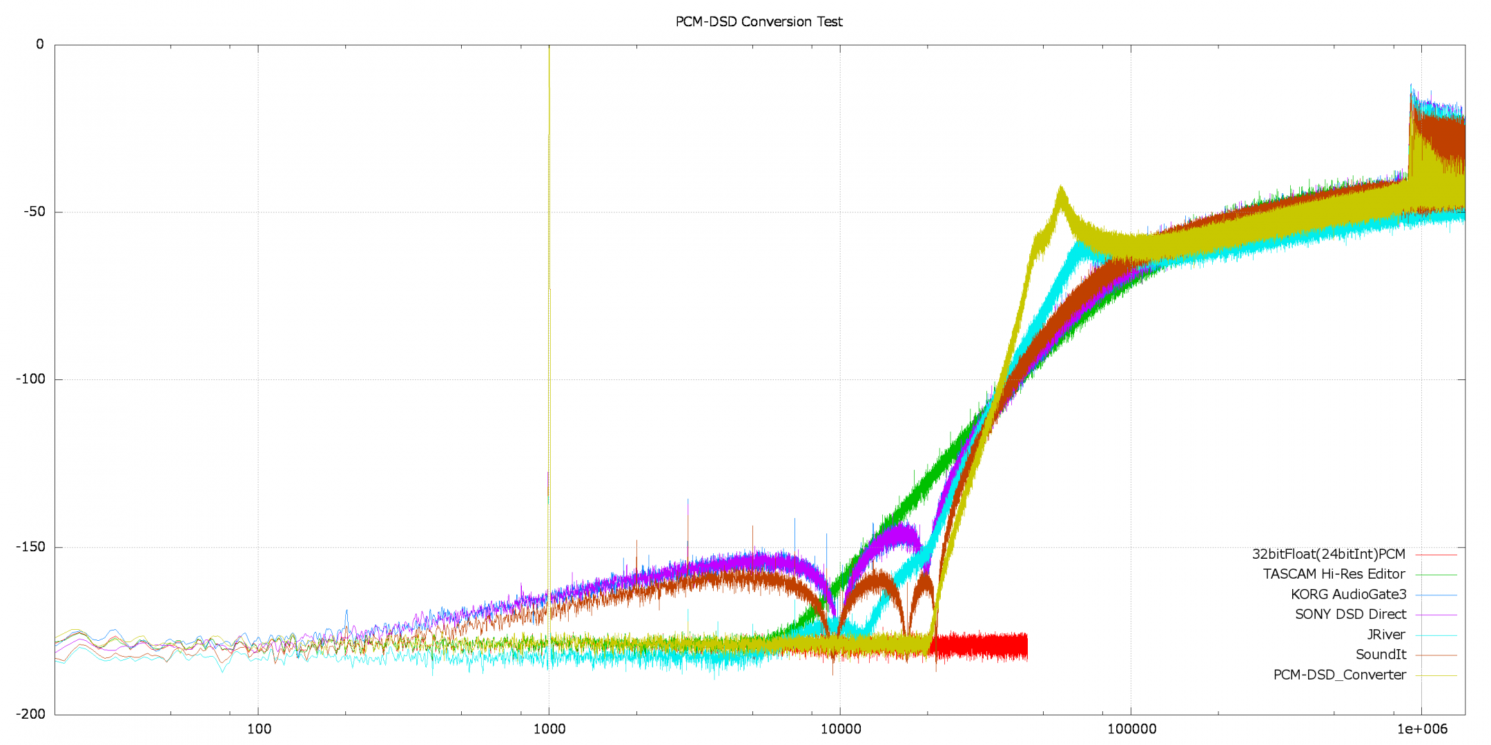

В качестве примера приведу сравнение качества конверсии PCM-to-DSD, реализованной в нескольких продуктах (см. аттачмент).
Можете самостоятельно "поверить гармонию алгеброй" с помощью Xivero Musicscope (https://www.xivero.com/musicscope/).
Изменено пользователем pm325
Красивые графики. Хорошо видно работу дизеринга и нойс-шепинга, выполненного в разных даках по разным алгоритмам , что порождает резкое увеличение шумов за пределами 20кгц. И хорошо видно что для 24bit PCM эти извраты просто не нужны, шумовая полоса линейна по частоте. (судя по шумовой дороге это R2R PCM DAC)

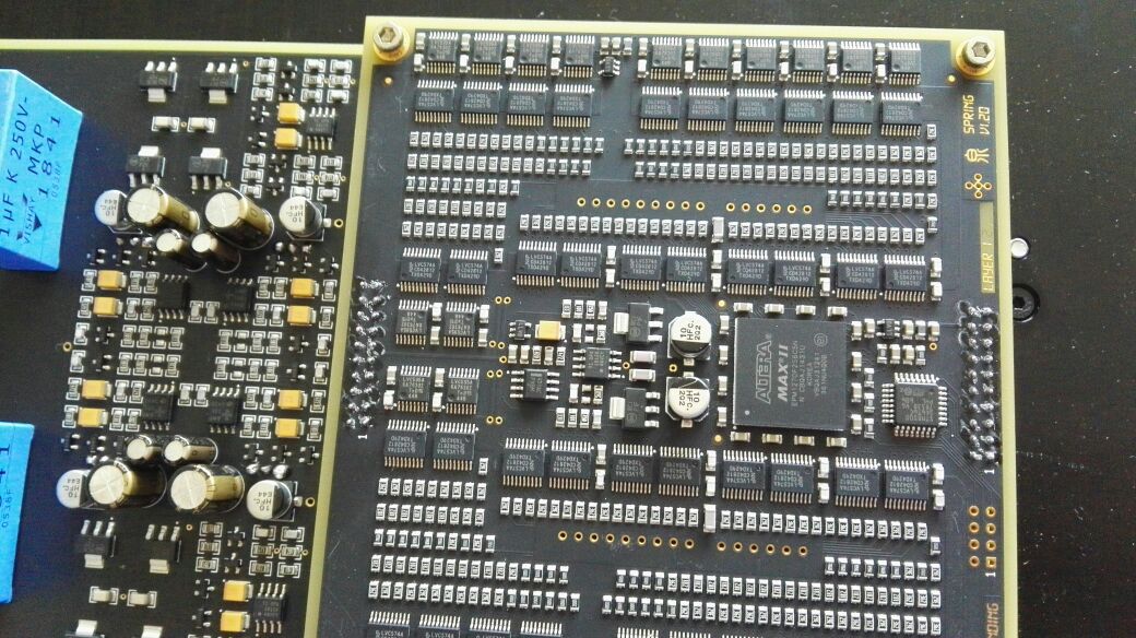

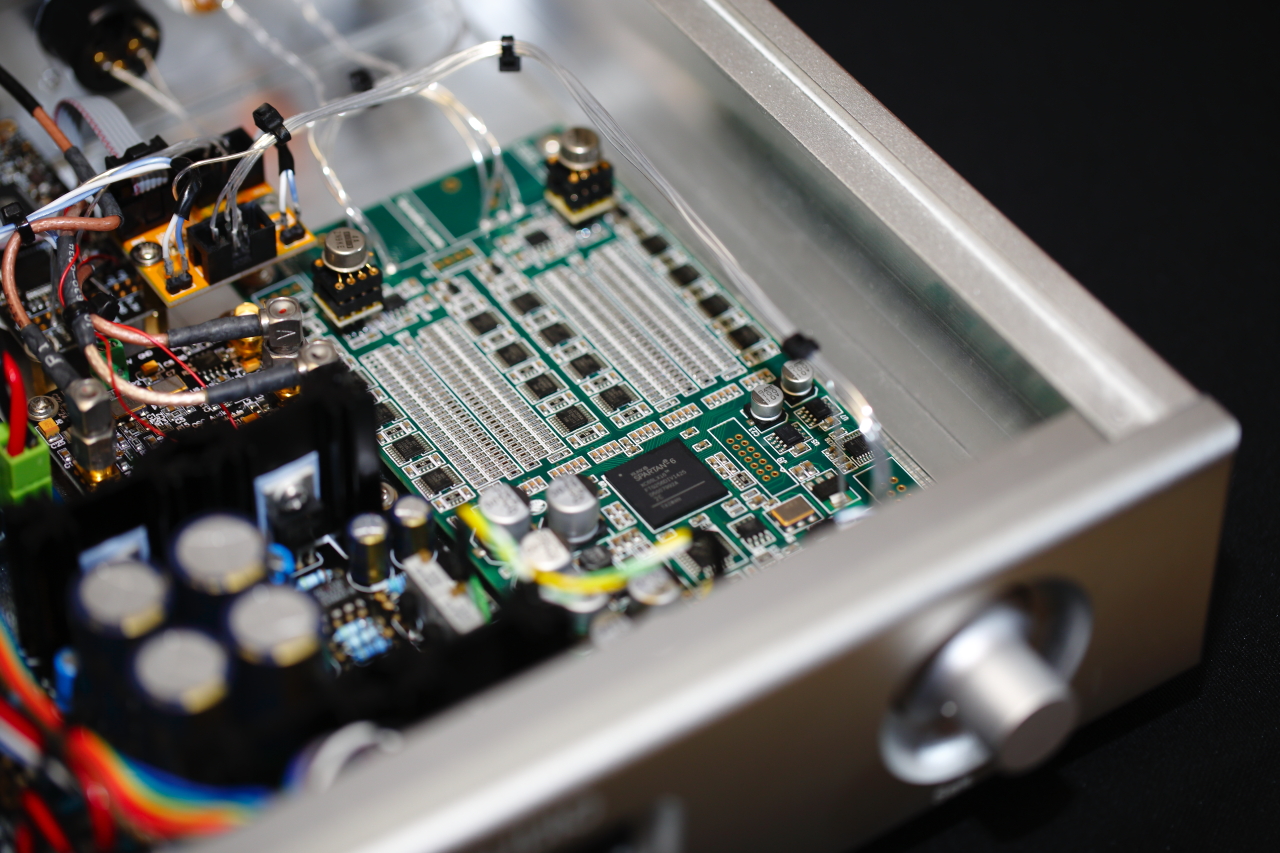

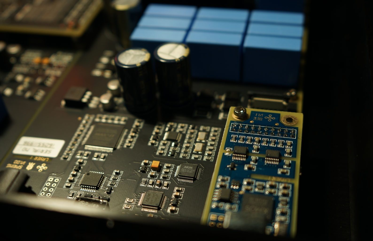

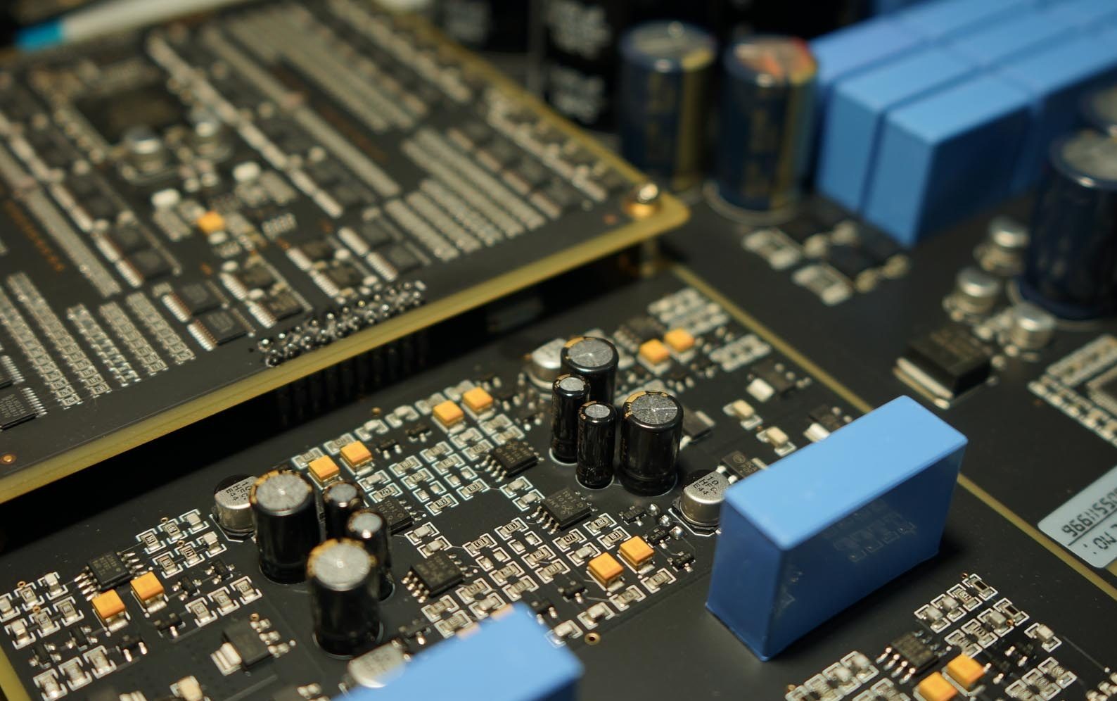

Несколько свежих макро-фотографий:
Изменено пользователем Гедонист

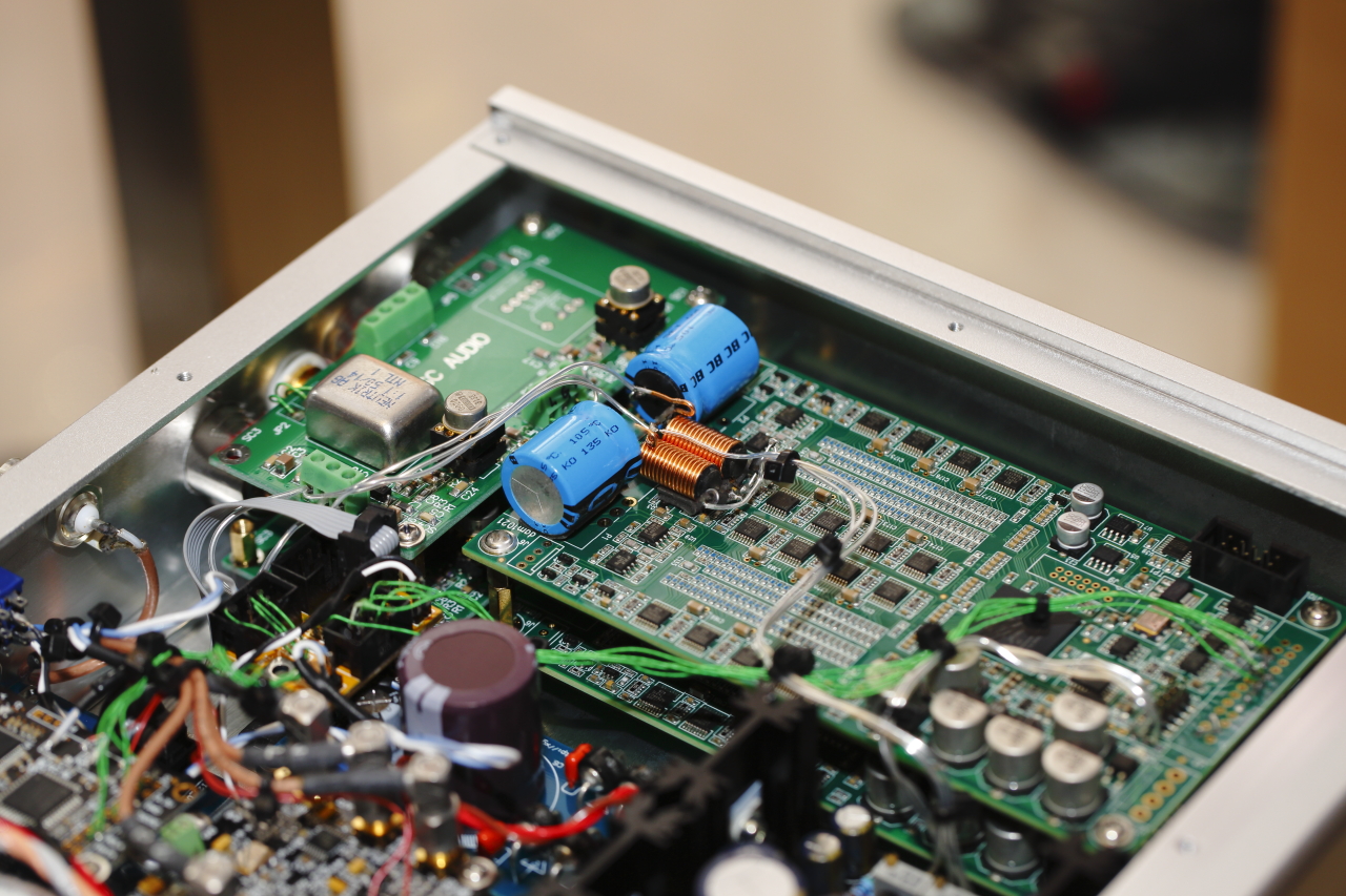

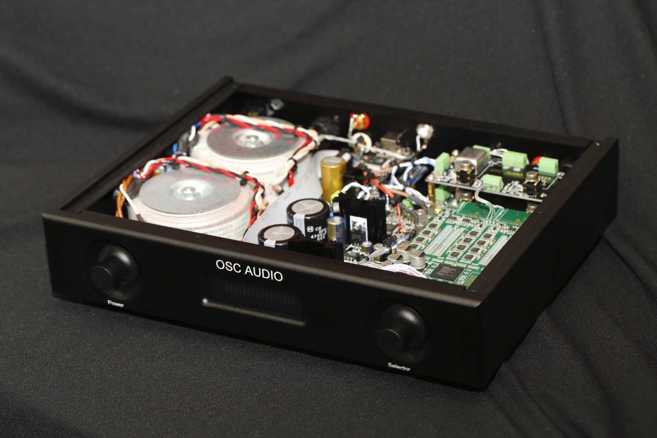

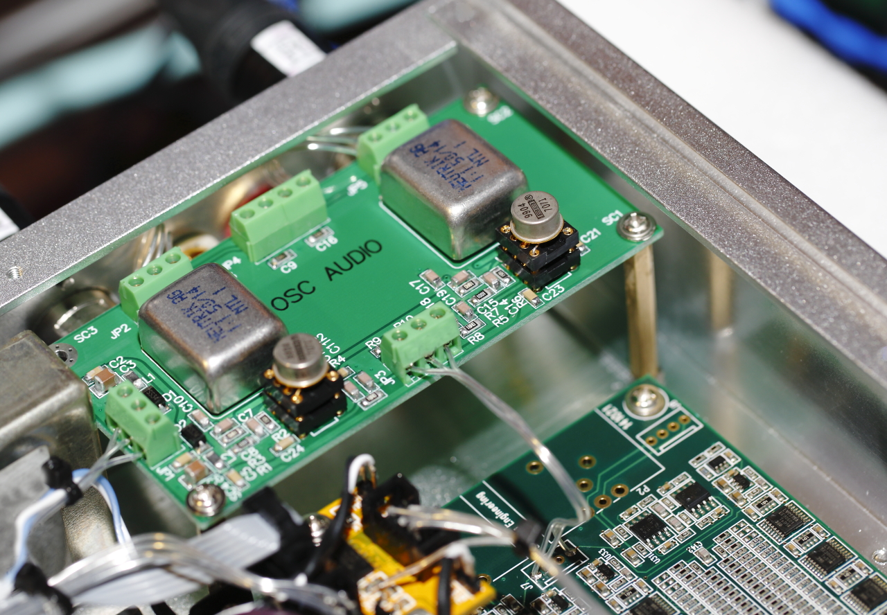

Не стану создавать новую тему, так как речь пойдет тоже о китайском R2R ЦАПе, но уже другом. OSC Audio R2R DAC построен на OEM платформе Soekris, однако с существенными дополнениями, вроде рубидиевого клока, USB конвертера Amanero и качественной системы питания. Судя по фотографиям, производитель может готовить сразу несколько модификаций, или по крайней мере имеет несколько тестовых прототипов в различных конфигурациях. Выглядит неплохо.
Авторская тема на китайском форуме
Фотогалерея разработчика
Аналоговую часть не видно. Простые опера? Непростые опера? Немного смущают два огроменных трансформатора и общая хаотичность проводки.
@YUOMINAE,
сходил по ссылке, посмотрел на батарею кондеев, взлольнул. Сразу вспомнился анекдот про и индуса-программиста, который считал CASE ересью и все расписывал вручную...
https://img.alicdn.com/imgextra/i4/1684659058/TB2isvTtpXXXXXcXFXXXXXXXXXX_!!1684659058.jpg со мной что-то не так или тут разъемы как-то кривоваты? Особенно заметно на линейных выходах и питании .
Изменено пользователем Ptirodaktill
Кривизны я там не вижу, да если бы и была мне все равно. Главное каким звуком обладают эти аппараты.

Поделка на платах Soekris выглядит как-то совсем бедно, особенно для dual mono. А вот второй чудик полюбопытнее - видится некая авторская идея. Но он уже не совсем дискретный, так как сделан на PCM1704.
Он не сделан на PCM1704DAC, а его просто сравнивают с ним.

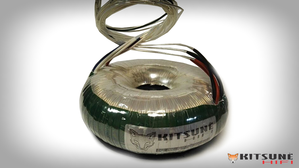

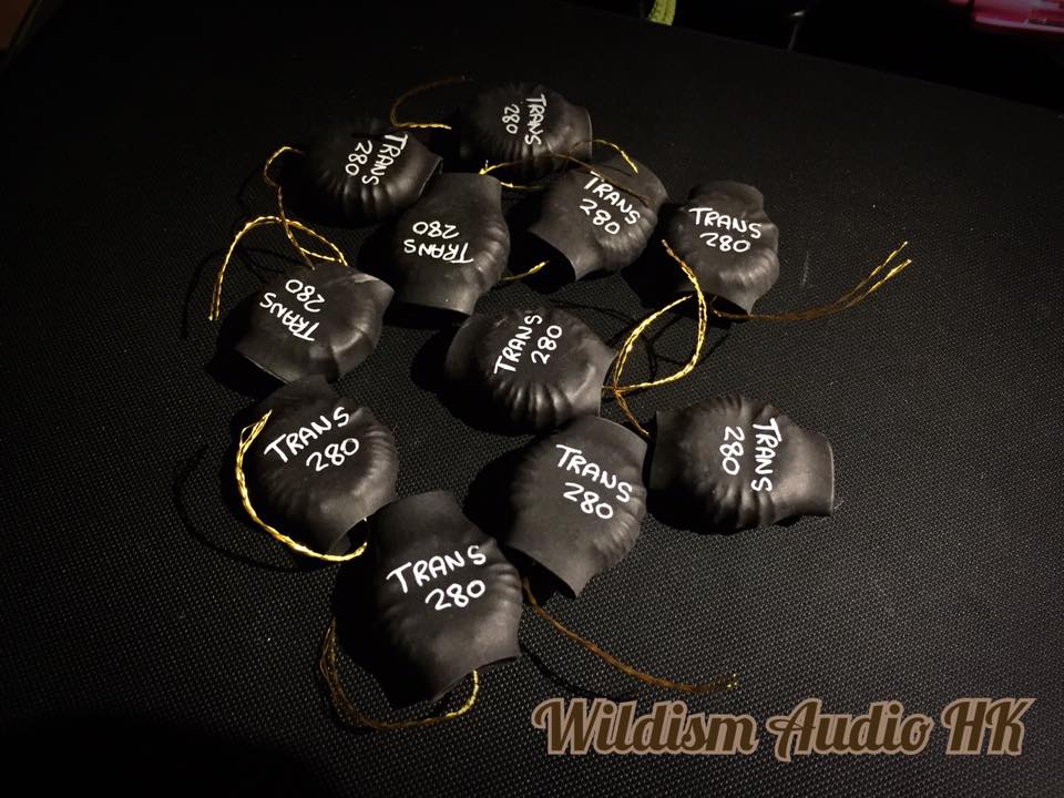

С недавних пор максимальная комплектация Spring, помимо конденсаторов Jensen и серебряного трансформатора в блоке питания, предполагает еще и альтернативные выходные трансформаторы AudioNote. Если вдруг кто-то собирается делать заказ - не упустите из виду данную опцию.
