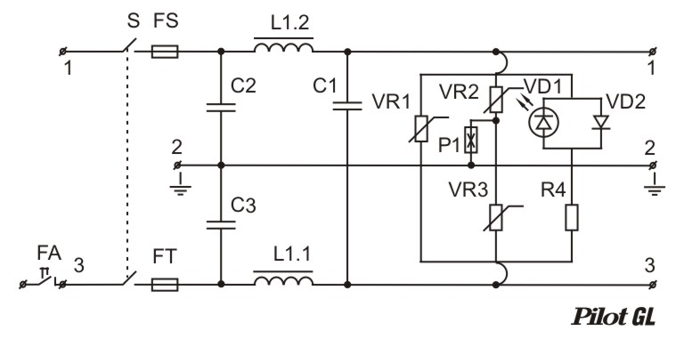

Что думаете о дешевом сетевом фильтре Zis Company Pilot XPro ?

Без фильтра прослушивается «дребезг» на вокале, с фильтром чисто.

К стати, по поводу плясок из мультика: Вы померьте какое напряжение на заземляющих, совершенно открытых, клыках розеток на незаземлённом фильтре.

Писал уже здесь лет несколько назад о своей проблеме с напряжением на земляной шине, вкратце не получится:
Обнаружилось, что на земляной шине в квартире держится переменное напряжение 110 В (один контакт на шину, второй на батарею/полотенцесушитель/водопроводную трубу).
Вызывал электриков, пришли аффторитетные таждики, разбираться не стали - сказали это очень сложно. Далее была тут целая тема (лет уже несколько назад) о моей разборке по этому поводу с управляющей компанией (УК) и как они меня "зафутболили" по 59-му ФЗ.
Пару месяцев назад решил, что так больше продолжаться не может - устроил в УК скандаллоззо! Потребовал разобраться!
На этот раз электрик пришел вполне себе "коренной национальности", грамотный, в очках и с айфоном (он по нему постоянно с кем-то разговаривал), отсоединил "мою" земляную шину от общей, замерил - на "нашей" по прежнему 110 В!
Сказал: "Я Вам выпишу предписание - две недели на устранение, затем обесточим квартиру".
Трах-Тибидох, это было начало: Вызвал знакомого грамотного инженера-электрика, тот поколдовал, попрыгал с бубном, но резюмировал только одно - "Резать, к чертовой матери, не дожидаясь перитонита"! У вас здесь где-то клубок змей притаился...

Вернемся к нашей земле с её 110 Вольт:
В каждой комнате проводка розеток "сидит" на отдельном автомате. Ранние эксперименты (помните - я принял их за пляски с бубном) показали, что отключение любого из указанных автоматов приводит к падению напряжения на земляной шине на величину около 20 вольт. То есть: отключаем один автомат и напряжение на земляной шине падает со 110 В до 90 В, отключаем два любых автомата - напряжение на земляной шине 40 В, отключаем все - земля "чистая".
Сейчас прочел эту тему, особенно последнее сообщение, покумекал - в каждой комнате у меня по "пилоту": сходил, отключил все (выдернул из розеток) и измерил напряжение на земляной шине - Земля "чистая"!!! :ranting: :ranting: :ranting:
Судя по симптомам у Вас "земля" просто "в воздухе висит". Возможно, когда-то её отрубили по каким-то причинам, ну а шина и название остались. Не утверждаю, просто предположение. Как вариант можно использовать третий провод, как зануление.
Именно это и подозреваю, но раз уж "назвался груздем", то думаю, что нужно и "землю" заземлить ;)
Буду жить в квартире с "правильной" проводкой (вот только покупку стационара снова придется отложить :( )
ЗЫ; тем не менее - ответ zontik'y: может ну их этих бюджетных "пилотов"? (я своих уже через час в гараж потащу на "вечное хранение").
Найти и обезвредить :D "разрыв" - это идеальное решение. Ну а по поводу пилотов, так они не виноваты, все фильтры наводят половину напруги на заземляющий контакт. Вы почините землю :D , и пилоты будут нормально работать, но только не на аудиосистеме :stop:
... а при защитном занулени, которое нам досталось в большенстве мест обитания .... предпочитаю не эксперементировать, и фильтры убираю и проводка в два проводника ....

Вообще защитное зануление - это третий провод, обычно это делалось там, где устанавливали электроплиты. Если сеть двухпроводная, то и зануления нет. Тут, даже соединение нейтрали и заземляющего контакта пользы не принесёт, единственно, что "ё... токать" перестанет :D .
При двухпроводной проводки фильтры - вещица спорная :yes: (так скажем).
отнюд, это делалось практчески всегда до 2000-х.
При двухпроводной проводки фильтры - вещица спорная (так скажем).
как и при защитном занулении.

Вот схема одного из пилотов
Как видим ВЧ фильтр образован дросселями L1.1/L1.2 и конденсатором C1, стоит между фазой и нолем, работает без земли.
Потенциал (а не напряжение) на земляном контакте возникает от С2, С3 которые шунтируют варисторы, те относятся к систем защиты от мощных бросков напряжения и которая не работает без земли, ее можно тупо отключить и все.
А Вы возьмитесь за нейтраль или заземлённую трубу и за заземляющий контакт на фильтре другой ;), сможете прочувствовать способности потенциала обеспечить Вас и током :D (для полноты ощущений)
Но делайте это при желании и осознании последствий :yes:

Вы померьте какое напряжение на заземляющих, совершенно открытых клыках, розеток на незаземлённом фильтре.
Ради стеба измерил, порядка 95 В на нулевой в этом же фильтре, 54 на тело. Но убивает не напряжение, а ток.
Теперь Вы посчитайте ток 10 нанофарадного (схема Пилота) конденсатора на 50 Гц, через тело человека (пусть будет 100 кОм) и сравните с током представляющим опасность для жизни (пусть будет 0,01 А).
Что б уж совсем убедиться (все таки дети у ТС), что теория совпадает с практикой подключил в сеть второй фильтр, 102 В между заземляющими, почиркал проводом - не искрит, взялся руками - нет тока. (повторять не нужно, у меня 5 группа по электробезопасности, сопротивление тела где-то 1,5 Мом и нагрев шин 1000 В постоянки я рукой проверял в свое время :), конечно с соблюдением требований электробезопасности).
Кстати между корпусами приборов в системе то же можно намерять вольт 90 , чет не бьется током когда межблоки переключаешь.
Так что учите мат часть. Еще будут фантазии, пожелания?
Все конденсаторы участвуют в фильтрации. Это стандартный фильтр RFI/EMI на 100Кгц. Два входных конденсатора 2200пФ, выходной 0.1мкф и дроссели по 0,2 мГн. Варисторная защита для основного питания и к этому фильтру не относится. Может работать в обычном и дифференциальном режимах (без земли и с землей соответственно) с землей повыше затухание вне полосы пропускания. Номиналы элементов могут отличаться, но частота среза стандартна.
Изменено пользователем vladbit
