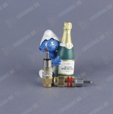

@Бодхи,
Если я правильно Вас понял, то возможно Вам вот такого типа коннекторы подойдут
или им подобные. На самом деле таких разъёмов от "приличных" брендов не так уж и мало. Конкретно это Kimber Kable Ultraplate. В России чуть больше 1000руб за штуку.
Кабель можно докупить в нарезку, в магазине, торгующем кабелями. Как правило они там и коннекторы устанавливают.

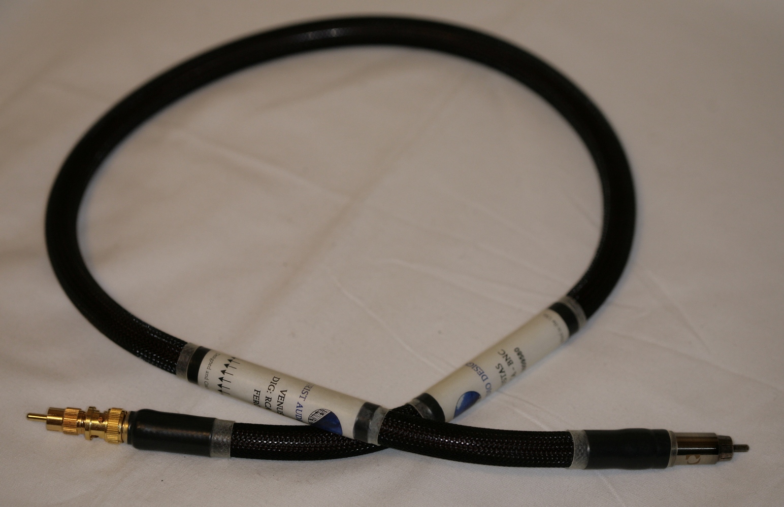

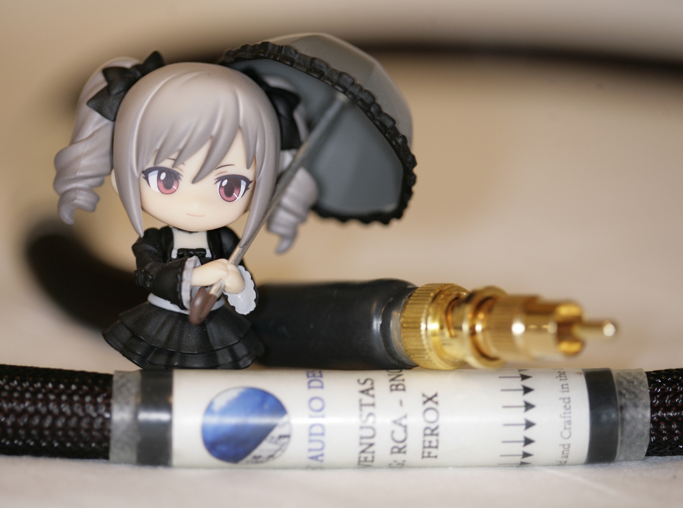

Есть один фантастический вариант за эти деньги. Но ждать придется месяц, я думаю. Сегодня как раз получил этот кабель от небезизвестного украинского мастера Аббаса. http://abbasaudio.li...ic.php?f=2&t=92
Кабель покрывает диапазон до 500 уе, это точно, при цене 120$ . Деревянную обкладку для цанги он делает сам, можно попросить сделать длинный конец.
Х-р у кабеля темный, густой и при этом прозрачный такого звука днем с огнем не найти даже среди топов. Был у меня AQ орлинный глаз, вроде топовый, но звук высветлял все же, продал его.

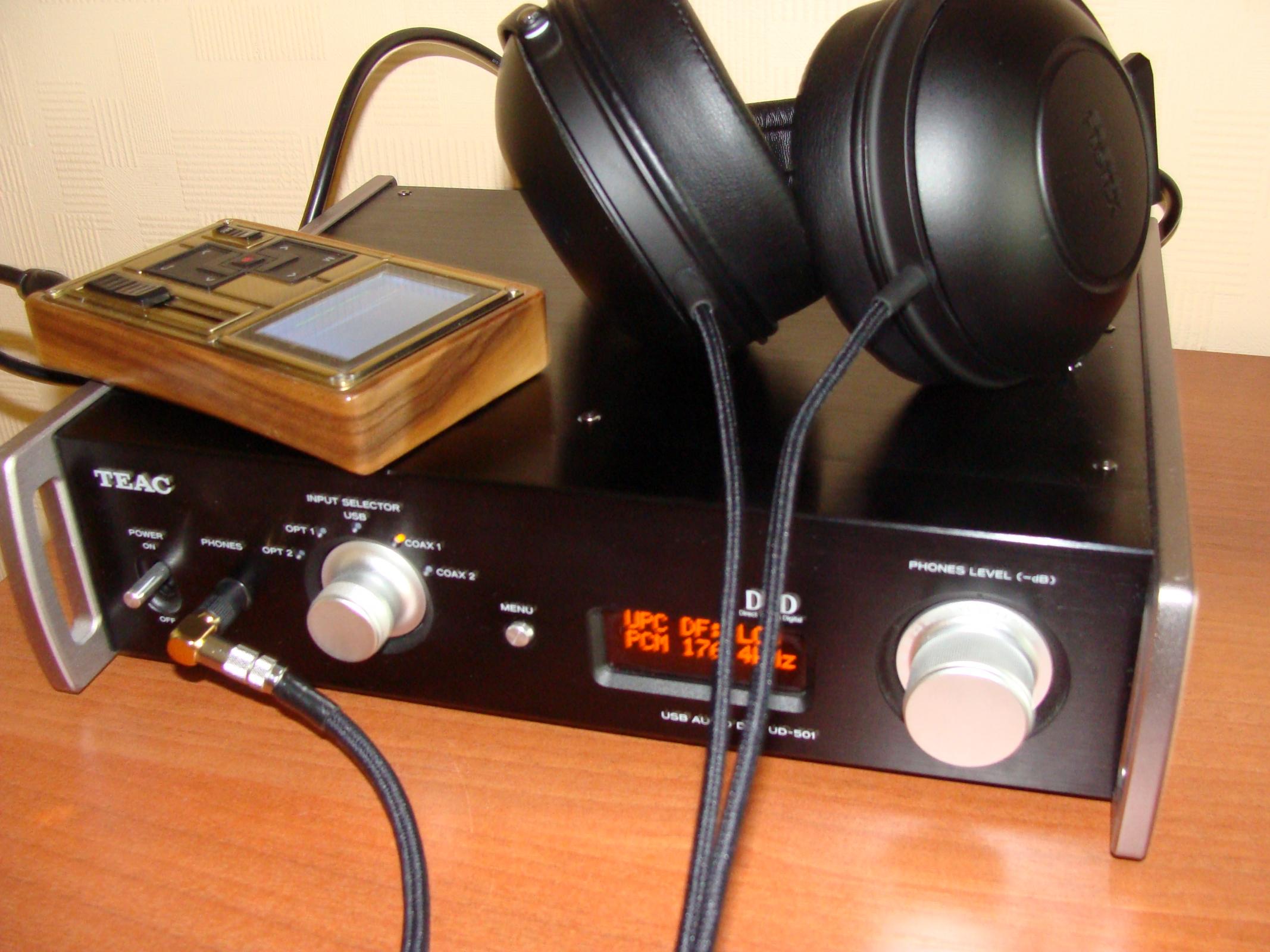

Stereovox Hdxv Digital Coax Cable ,решит ваши проблемы!
Audio-Technica AT-RD5000 1 метровый использовался с C4 и на конце 800е. Никаких переходников.
Что по звуку могу написать позже - но даже так, по быстрому, ничего не ярчит, при этом не "глухой" тембрально богатый энергичный цепляющий звук.
Мне хотелось бы его на переносную систему: свисток + d12, очень хорошо и там себя показал.
https://www.audio-technica.co.jp/atj/show_model.php?modelId=1360
PS. После него был/есть Harmonic Technology's MAGIC Digital Two, однозначно лучше, без долгого вслушивания чтобы уловить разницу.
По крайне мере выше детальность/разрешение. Но цена уже выше.
http://www.harmonictech.com/h/ht_site/products/digital/magic-digital.html
Но история покупки его такова, что я хотел найти кабель или как 5000ый или лучше, это удалось не с первого раза.
В итоге остался доволен результатом.
Разъемы как и у 5000го - цанговые, что очень удобно. Не цанговые вообще не понимаю - какое-то насилие над терминалами на технике.

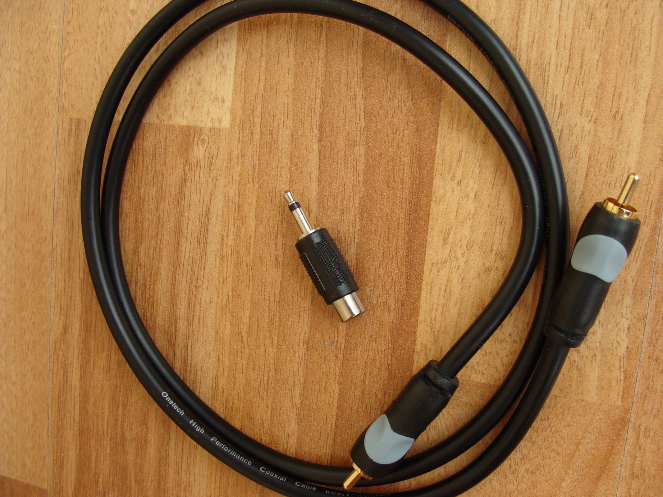

Использую недорогой коаксиал с выходами на 2-а тюльпана.
При необходимости получить миниджек, применяю переходник.
На фото их видно, ну и общая картина в довесок :music:
Удачи.
