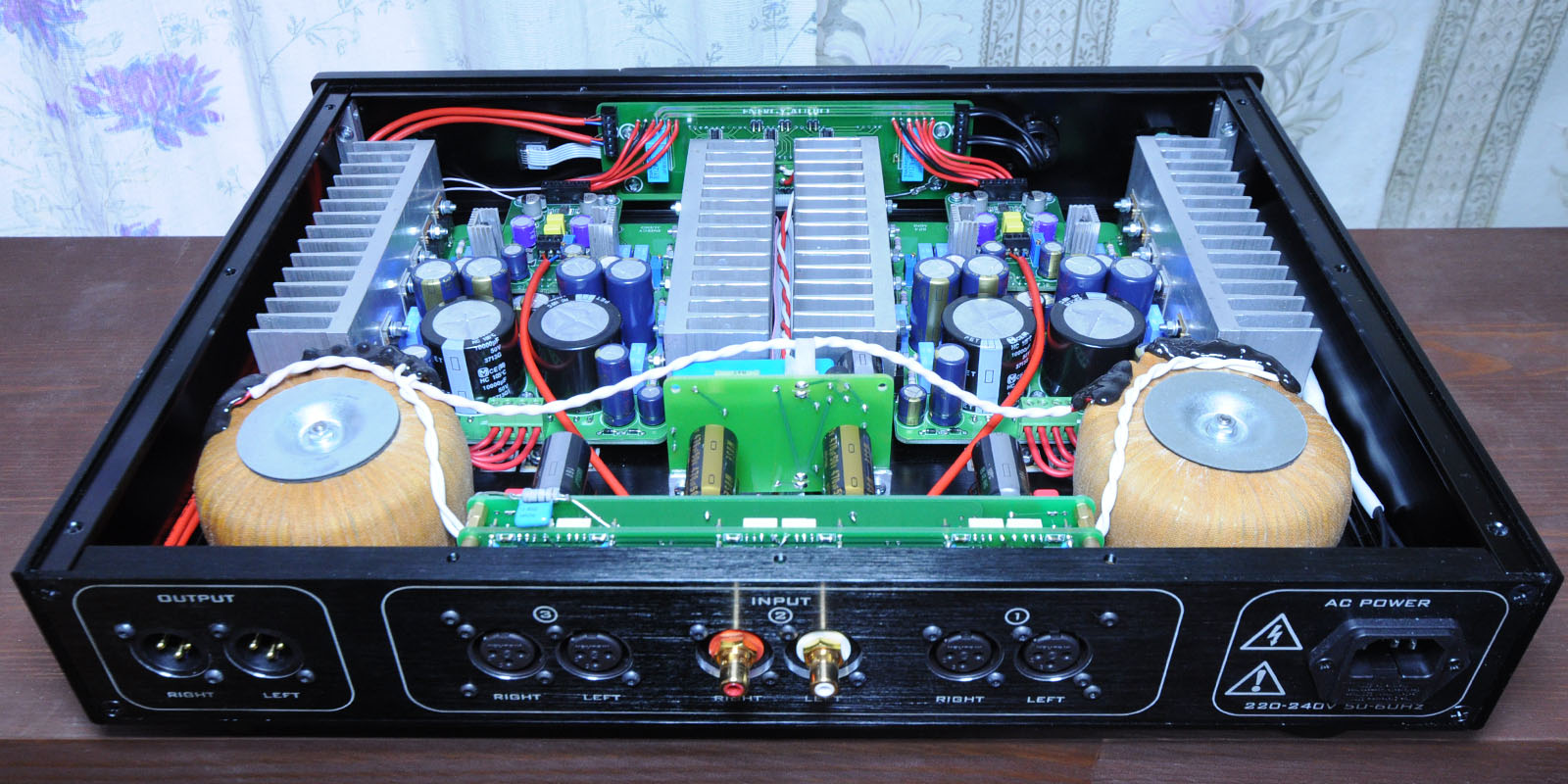

вы ссылаетесь на "маленькие радиаторы", а на фото видно, что эти радиаторы стоЯт на микросхемах стабилизаторов, туда "гирю" при всем желании не поставишь. И греться они, кстати, могут офигенно, просто сами микросхемы "держат" большие темпетатуры.
Изменено пользователем Remilio
Может там и не нужна "гиря" на тех стабилизаторах, может на них падает маленькая мощность и они почти не греются. Вы про какой усилитель говорите?
Микросхемы и транзисторы держат большие температуры, но в закрытом корпусе без активного охлаждения от них уже и все остальное нагреется. Да и не известно, сколько они проработают на слишком больших температурах. Я в своем усилителе использовал стабилизаторы напряжения, тоже небольшие, но радиаторы на них я поставил немаленькие (можете глянуть, БП там в центре корпуса), а были бы больше - поставил бы больше. Без активного охлаждения корпуса они нагреваются до 60-70 градусов - и это без верхней крышки.
Если говорить об А-классе, то КПД там довольно низкий - около 20%. Предположим, нам нужна мощность 8 Вт на канал, т.е. в сумме 16 Вт. Тогда общее потребление должно быть примерно в 5 раз больше, т.е. получается 80 Вт. Кстати, я замерял, мой усилок так и потребляет. И все эти 80 Вт идут на нагрев. Можете представить, какое должно быть охлаждение, если даже такие радиаторы, как у меня, нагревались до 70 градусов в открытом корпусе (а их у меня 10 штук).

@andrew_abv, "Ураган" уж больно горячий, зараза..
Если в простое, то это класс А - должны радоваться )))
Можете дать фотку потрохов этого "Урагана"? Или не вскрываете?

@andrew_abv, вот он - чертяка, трудится исключительно в режиме повторителя, моя довольна :yes:

Не пробовали замерять его потребление?
Это интересно. Можно чуть подробнее? Т.е. напряжение он не усиливает, только силу тока?
HE-6 - есть одна, хочу еще 2 пары, и достаточно из наушников )
получается следующее - мощности выхлопа ЦАПа хватает, стоит значение - 0 и на усилители стоит значение - 0, т.е. что на входе то и на выходе, ребята трудятся не напрягаясь обои..

"0" это в смысле 0 дБ? Тогда это, вроде бы, максимальный сигнал, поскольку регулировка сигнала его только уменьшает (уровень сигнала там - отрицательное значение, на фото, например, -18 дБ). Скорее всего и от ЦАПа, и от усилителя у Вас идет максимальный сигнал - я так думаю. Просто я слабо себе представляю ЦАП, который выдает сигнал в 15-20 В RMS. Какой у Вас ЦАП, кстати?

Вот некоторые ТХ этого усилителя:
Регулятор громкости - балансная версия релейного регулятора А.Никитина с управлением оптическим энкодером. Реле с паладий-рутениевыми контактами. 126 ступеней от -99дБ до +25дБ. Селектор на три входа на таких же реле.
Небалансом наушники подключить невозможно - усилитель дифференциальный с полностью раздельными землями.
Имеется встроенная дифференциальная защита от постоянного напряжения на выходе для избежания повреждения наушников - обусловлено тем, что усилитель по сути УПТ (усилитель постоянного тока) и не имеет разделительных конденсаторов.
Максимальное неискажённое выходное напряжение усилителя 81Vp-p. Это примерно 28,7Vrms, т.е. на нагрузку 50 Ом усилитель способен отдавать 16,5Вт.
Коэффициент усиления =18
Ток покоя выходных транзисторов около 90..100мА в установившемся режиме.

Так все-таки это не повторитель, поскольку в повторителе КУ = 1 (или даже чуть меньше). Меня именно это удивило.
Я тоже сделал защиту, но именно разделительными конденсаторами. Пробовал с ними и без них - разница есть (в графиках параметров), но не существенная, поэтому не стал заморачиваться делать отдельную защиту. Хотя, возможно, если буду делать еще усилки, спроектирую уже с отдельной защитой без разделительных конденсаторов.
Наверное, для АКГ-1000 - в самый раз ) Для абисов, по идее, это должно быть слишком избыточно - скорее всего, таким напряжением их можно сжечь.
Странно, у меня 300 мА, причем особо уменьшить нельзя. Видимо, принципиально разные схемы.

Да, посмотрел. Lynx Hilo. А к каким выходам подключаете усилок: Line Out или Monitor Out?
Вы говорите, у Вас по нулям на ЦАПе и на усилке. Т.е., получается, на усилке еще есть запас в целых 25 дБ )

Да, посмотрел. Lynx Hilo. А к каким выходам подключаете усилок: Line Out или Monitor Out? Вы говорите, у Вас по нулям на ЦАПе и на усилке. Т.е., получается, на усилке еще есть запас в целых 25 дБ )
подключаю через Line Out, совершенно верно - на усилителе ещё запас 25 дБ
