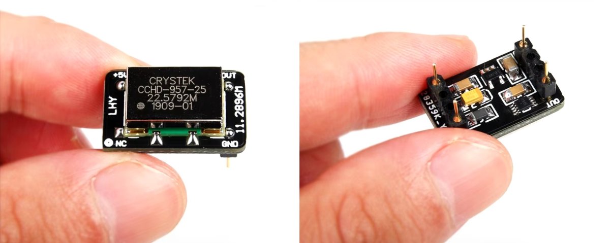

Нашел на нашем родном Али  осцилятор 11,2896м CRYSTEK CCHD Femtosecond. Имеет смысл поставить такой в цап, или это просто выкинутые деньги на ветер.

Многое зависит от того, какой у вас ЦАП. :)
Как вариант, в некоторых ЦАП может быть несколько осцилляторов, точность которых критична.

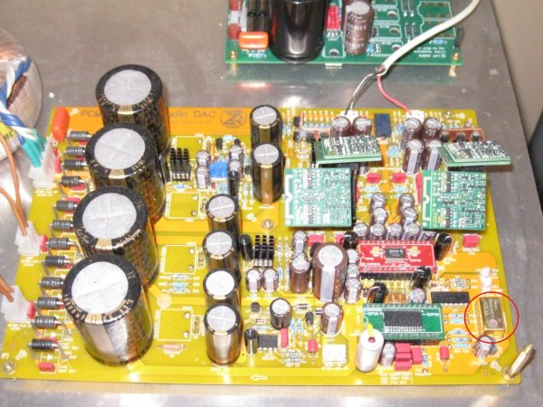

victorvvo у меня само сбор, на китайской плате с али. Цап на PCM1794A с CS8420-DSZ. CS8420-DSZ тактируетса от одного осцилятора JYEC TCXO.

Да, в этом наборе замена осциллятора имеет хорошую перспективу.

При приеме spdif или коаксиала идет подстройка частоты под скорость подачи источника (pll). Потому фиксированный генератор тут не работает.
CS8420 имеет шесть настраиваемых аппаратных режимов работы. С USB конвертера CS8420 подключен по коаксиалу через конденсатор 0.01 мФ на четвертую ногу (RXP)(на плате реализован только такой вход), осцилятор заведен на двадцать первую (OMCK). Вход OMCK задействован в четырех режимах работы, в 1-2-3-6 (если не ошибаюсь). Плата доступна как в сборе так и голая. И честно говоря, я так думаю, что если бы для работы CS8420 в выбранном китайцами режиме, не нужен был осцилятор, они бы не стали его просто так ставить. Хотя возможно, с данным выводом я и не прав.

5 часов назад, u73NUiQQjJda сказал:
CS8420
Это чип ASRC. По кварцевому генератору он выдает сигнал,  а принимает по восстановленному клоку. Исключение, если  ему на вход идет I2S и он его просто транслирует. Но тогда и клок так же транслируется. Сам чип хороший. Но принцип работы ASRC заранее смеет изъян в области восстановления несущей и пересчете отсчетов. Потому более  "кошерным"  является решение с буферизацией потока в выдачей исходных данных по уже  чистому клоку  и  тогда качество этого клока  будет определяющим для работы ЦАПа

Цена обсуждаемой детали ~ 8 т.р.
Точной схемы ЦАП нет, проект находится в развитии. Какие дальнейшие идеи у разработчика - не ясно. Может, в перспективе появится еще и модуль буферизации.
Мое мнение основано на том, что более стабильный генератор лучше, чем менее стабильный :) , тем более, что бюджет не ограничивает.

victorvvo увы до разработчика аудио я не дорос, и врядли до росту. Плату я покупал уже готовую, топологию которой разработали китайцы, и я менять на ней могу лишь некоторые номиналы деталей, ну и варьировать их качество. Генератор я уже заказал, фиг с ним пускай будет, детали для платы и так обошлись уже за девяносто рублей, и плюс минус еще восемь, роли не играет. И я так понимаю, что больше толка, будет от замены USB конвертера. Ребята не подскажите, что нибудь приличное на cm6631a (сейчас стоит его китайская реализация). И да, cm6631a это осознанный выбор, как и pcm1794.
