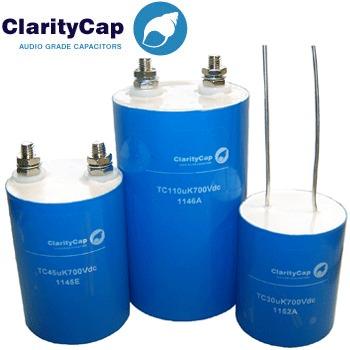

Спасибо! Да после дроселя именно кбг и стоит). Электролиты Дженсен классные, дадут ли скорости? Готов на дорогие и габаритные варианты, лишь бы побежало :D . По "забугорным" обзорам ClarityCap TC - полипропилен хвалят когда нужно ускорится.
Рекламное описание сказочное))) http://www.partsconnexion.com/capacitor_film_clarity_tc6.html

Дуелунл вкуснее будет. Есть так же комбинированный вариант типо облегате и других масло наполненных конденсаторов из этой оперы. они компактны и имеют хороший запас вольтажа. чистая пленка может оказаться суховатой на ух. электролит не вечен под луной. химия однако с своими оттенками :)
кстати кларити из пленки оч хороши. у меня этот бренд имеется
