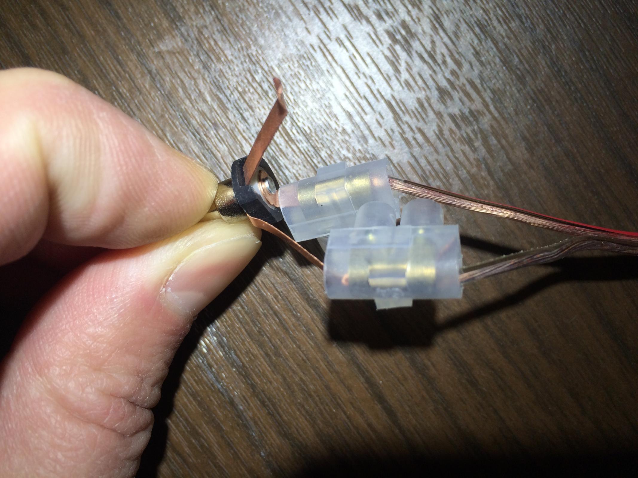

Наспех скрутил проводок для проверки:
Из каждой колонки торчат по два провода, единственный мой источник c4pro. Подключая колонки по отдельности не услышал НЧ динамика, ни на первой ни на второй. ВЧ и СЧ играют нормально.

Ну как бы, без усилителя их нет смысла подключать. Динамики можно прозвонить тестером, либо просто подать на каждый из них сигнал в обход фильтра. Замерить и в случае необходимость заменить емкости.
Вот только что занимался этим вопросом, когда доставал динамик одного проводка на клемме не оказалось, была еще надежда. Но к сожалению ни на мультиметр, ни на сигнал напрямую, динамик не среагировал. Вторую колонку даже разбирать не стал. Видимо их не очень жалели в свое время.
Схемка кстате там немного отличается от фото в первом посте. Ну да ладно, тему можно закрывать.
Изменено пользователем Radio_shack
на некоторых динамиках проводок от клемника идет к задней стороне диффузора где вмонтированы металлические площадки от которых тонкая медь идет на катушку. если ваши динамики такой конструкции и катушка жива то можно подпаяться к этим площадкам. можно звонить в них, если катушка не сдохла то тестер покажет кз. этот трюк например проходил с этими динамиками (контактные пластинки на дифузоре видно, сзади к ним тянутся провода) d62a789ff641.jpg
