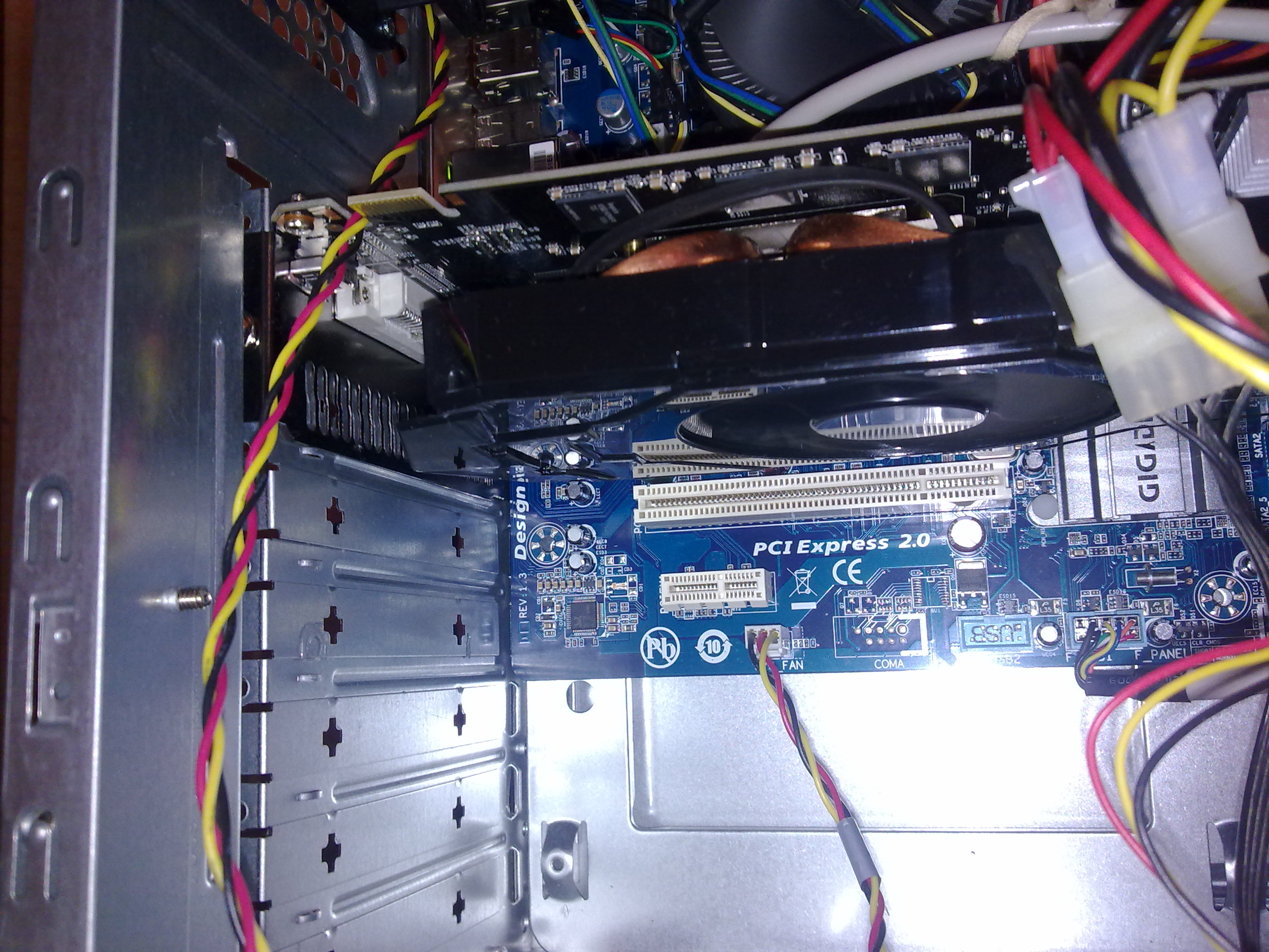

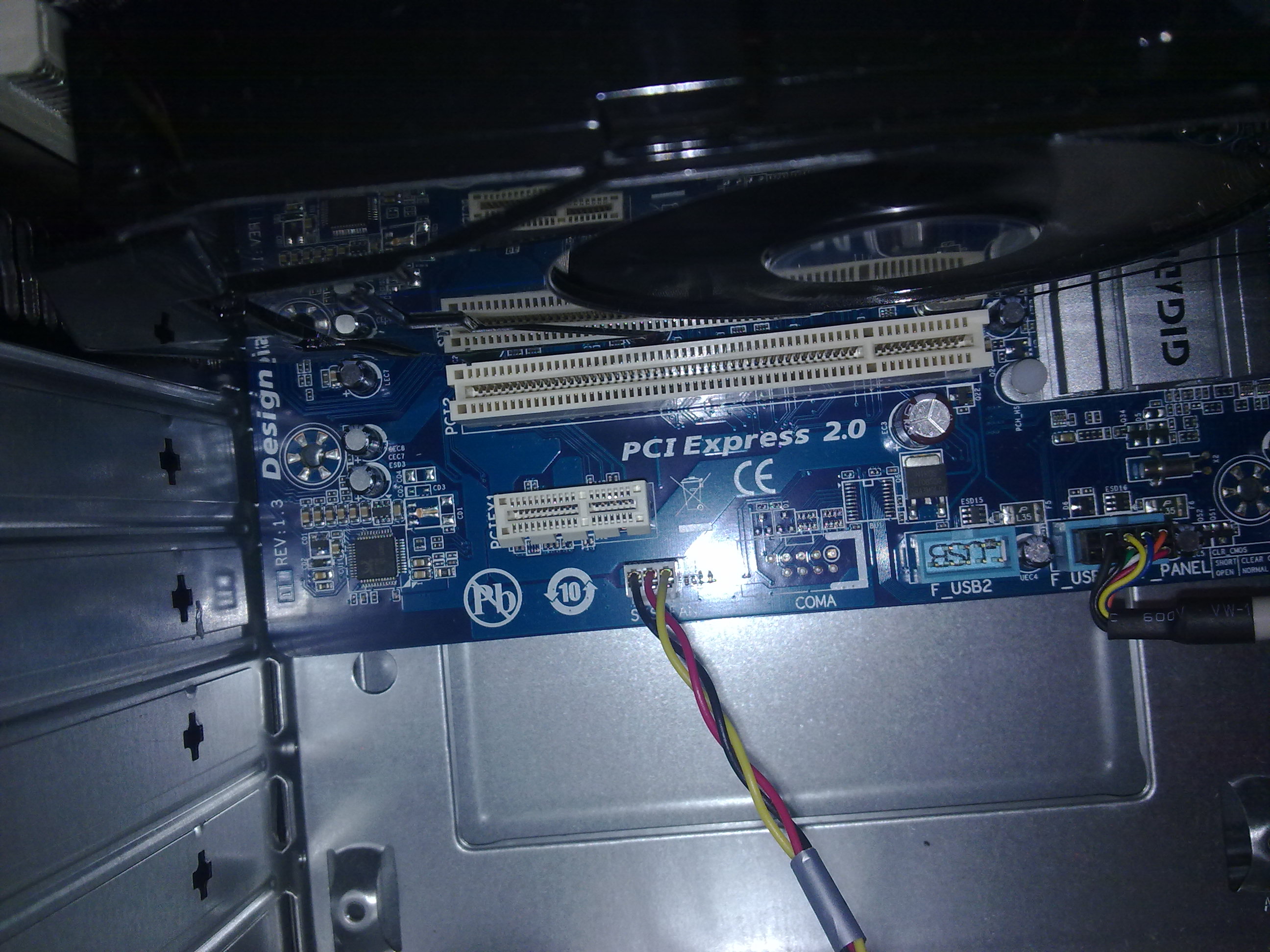

Народ как думаете смогу ли впихнуть карточку в слот pci. Просто видяха всё место сожрала. И как это будет влиять на воздухоотведение видеокарты если так в плотную будет "присобачено"
