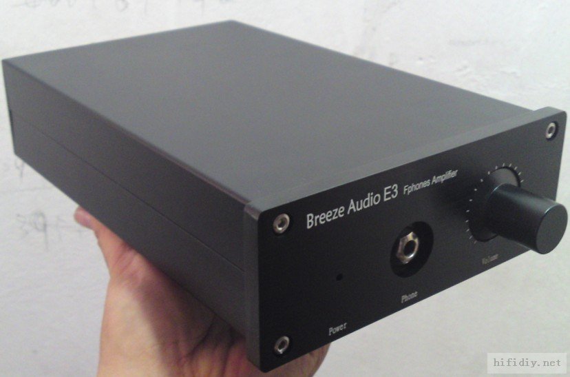

Блин, а я мундорфы купил, они 4 см :(
А где можно не под оригинальный готовый купить?
Да, новые мундорфы стали 40мм., старые были 35мм., как раз влазили.
Корпус можно купить на известных торговых площадках (Ибэй и т.д.). Вот такой, например.
