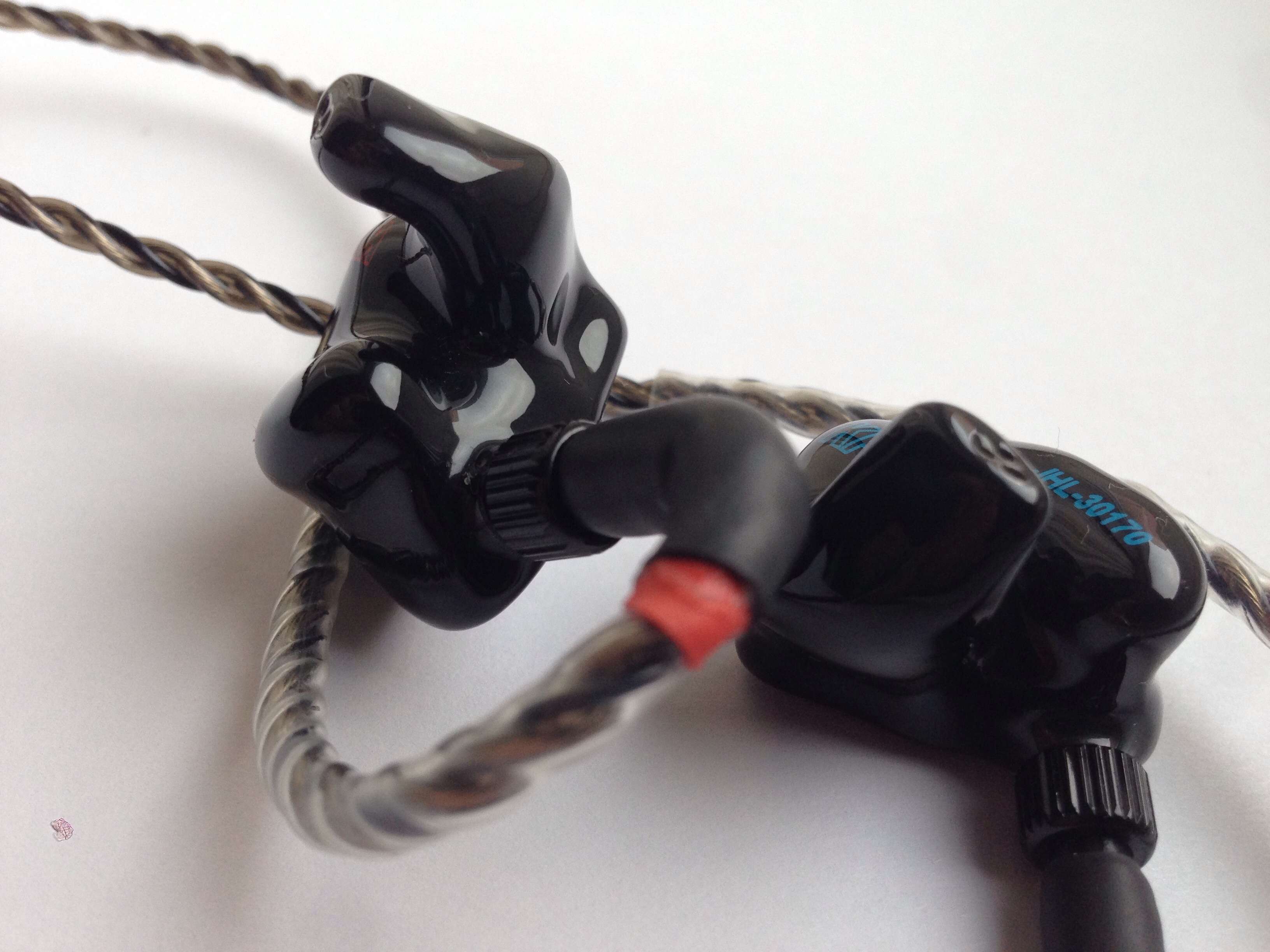

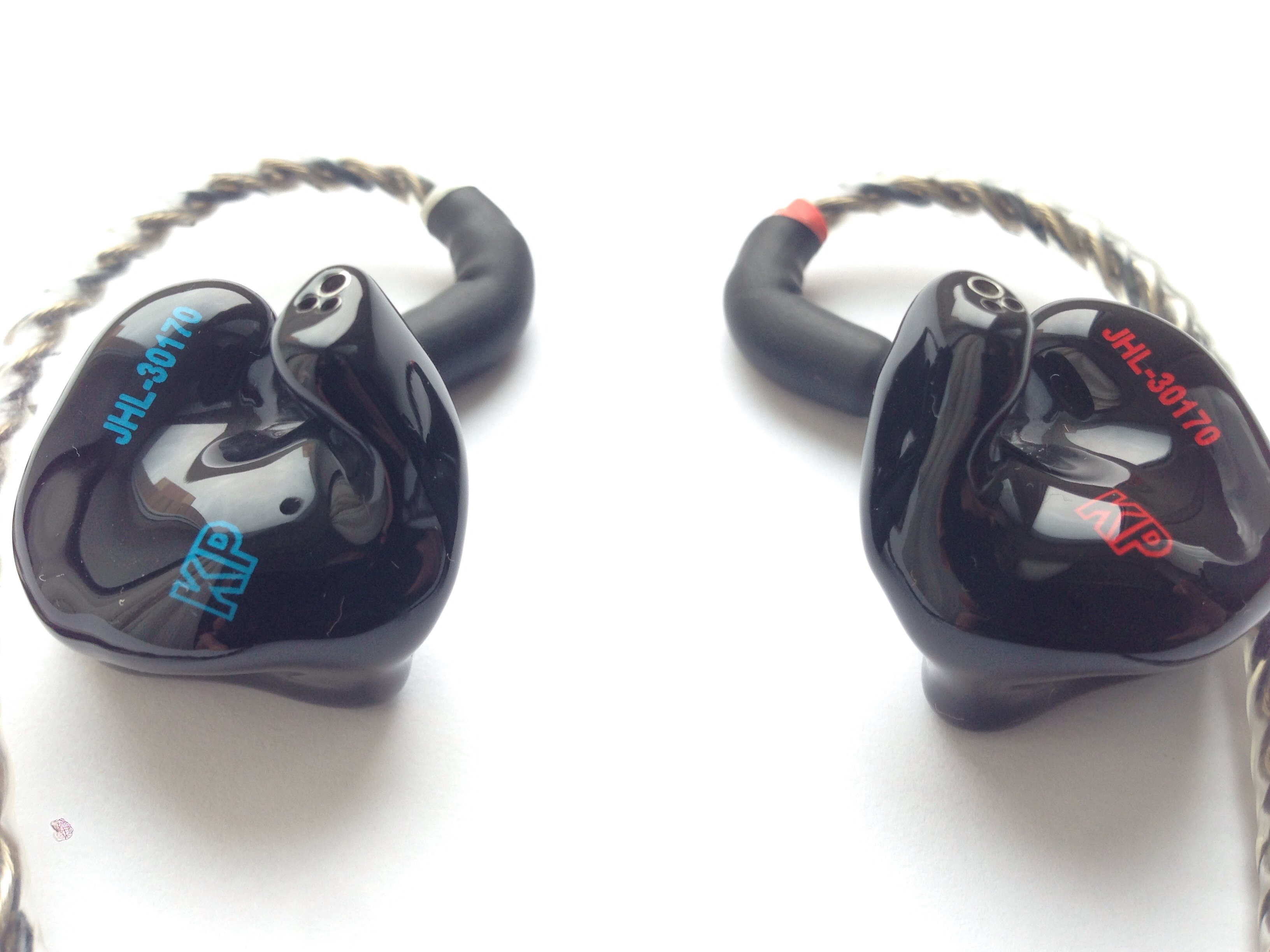

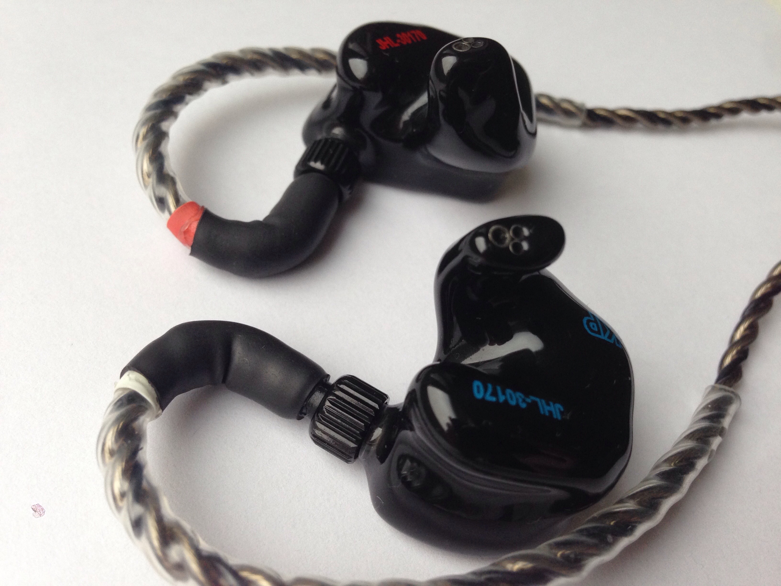

Я получил из DH кастомные наушники – они мне не подходят. У меня возникает боль и резь в ушном канале, а после продолжительного прослушивания начинает болеть голова. Особенно критичен эффект в правом ухе, в левом гораздо меньше, но тоже присутствует. Мне становится немного легче, когда я максимально расслабляю все мышцы челюстей и немного приоткрываю рот. Но как об этом забываю, мышцы опять напрягаются и наушники давят в ушном канале.
Заболеваний ушей у меня никогда не было. Слепок делали со специальной вставкой в зубы. Когда вставляли паролон перед заливкой массы, его засунули очень глубоко до барабанной перепонки, что я даже закашлялся.
Я обратился в DH, мне немного сгладили острые углы правого канала наушника. Стало чуть легче, но дискомфорт не ушел. Конкретную локализацию давления определить очень трудно. Но как буд-то давит где-то в чувствительной зоне ближе к перепонке.
Посоветуйте, пожалуйста, как быть, чтобы при переделке ситуация не повторилась.
Опытный пользователь говорит, что такого эффекта быть должно. Он утверждает, что сделаны слепки уха неправильно и рекомендует переснять с использованием более мягкого материала (розового), а при застывании массы немного пошевелить челюстями, поделать легкие жевательные движения. Может есть еще какие подобные хитрости?
У меня есть предположение, что звуководы лучше немного укоротить, возможно в этом дело.
Звук отличный, очень натуральный, богатый, но насладиться им не могу из-за дискомфорта в ушных каналах. После кастомов одеваю Shure se-846 с пенными насадками, звучание намного проще, но уши отдыхают!

а Вы для каких целей со вставкой делали? Вы разве певец? естественно, что у Вас будет дискомфорт, потому что ушные косточки иначе расположены с закрытым и открытым ртом. Как Вы сами пишете, Вам легче, когда рот приоткрываете - это так и должно быть, потому что слепки были с открытым ртом. А вот когда Вы рот закрываете, как все обычные люди слушают, то положение косточек меняется и Вам дискомфортно. Тут поправить можно новым изготовлением с закрытым ртом

Я не певец и меня удивило то, что мне вставку предложили использовать. В ДХ сказали, что это договоренность с JH всем делать слепки с приоткрытым ртом. Благодарю за предположение, возможно стоит попробовать без вставки или со вставкой меньшей толщины.

вот это странно - когда я делал, то мне ДХ сам это и объяснял, что с приоткрытым ртом ни к чему для обычного прослушивания
во всяком случае, я делал с закрытым ртом и у меня все идеально
