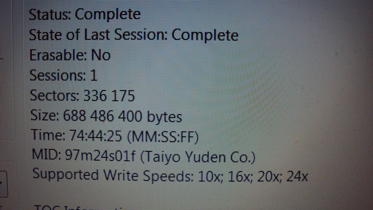

А почему не Printable? Я наоборот хочу такие, чтобы на струйнике можно было на них печатать этикетку (не маркером же писать)
Я уже отошёл от этой проблемы и одной из причин было то, что как Вы называете «соответствующие блины от TY» практически недоступны. Printable уже пережёван на нескольких форумах и по сравнению «соответствующим блином от TY» ширпотреб. Вроде объясняется, что именно этот залитый слой под принт приводит к дисбалансу. Это как говорится, за что купил, за то продал. Но факт остаётся фактом. Поэтому нет смысла изображать высший пилотаж при отсутствии достойного носителя. И @pollar прав:

Суть вопроса то в том, что если просто пойти в магазин, то ничего лучше чем Verbatim не купишь, а это уже чистой воды ширпотреб, и уж явно хуже любых TY в том числе printable...
Надо стремиться к лучшему но в пределах возможного ;)
К плексу идет отличный софт, записать на болванку и проверить наличие ошибок.
