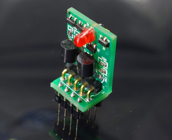

Операционные усилители SS3601 / SS3602
Слишком большие по размеру. В ЦАП уже не годятся.
Это фотки слишком большие, поэтому так кажется. Но в некоторые места да, могут не войти по габаритам, если мешают рядом стоящие конденсаторы и пр. высокие, близко стоящие компоненты. Burson помещается практически везде, лишь бы по высоте корпуса аппарата помещался. Dexa заметно ниже, но чуть больше по габаритам в длину и ширину. А SS3602 хоть и ниже всех, зато очень габаритные по длине и ширине, с ними могут быть больше проблемы при установке. При заказе подобных сборок надо всегда учитывать их габариты и места предполагаемой установки. У Burson раньше были модели с проволочными выводами для подобных, сложных установок, может и новые сборки такие есть и сейчас.
Прошу прощения, неясно написал. Не годятся потому, что "намотают" на себя все из эфира внутри ЦАП. Там цифровых микрух у тика набито полное брюхо. А уж когда намотает, там уже все равно, какие аудиофильненькие резисторчики и конденсаторчики там стоят, получится гэ.
Кстати, почему ОУ в металле играют лучше? Да все просто, экран есть.
И Вам встречный вопрос, Вы сами это проверяли при использовании данных сборок? Не знаю как там с Тиком, но там где я их ставил никаких наводок близко не заметил, а вот из того, из чего они собраны, ещё как влияет на звук.

Естественно не услышите никаких наводок. Просто звука не будет.
Если в усилителе сравнивали, это другой коленкор.
Если знать, что и где требуется, то под любое применение найдется интегральный ОУ получше этих сборок. А просто так сравнивать где-то с чем-то, так это никому ничего не скажет, потому как дополнительных переменных мульён.
Из чего сделали вывод, что влияет, из чего собрано? Заменяли детали на плате?

если по входу этих сборок стоят полевики то ловить наводки вся эта конструкция будет гораздо сильнее чем м\с оу... да. а резисторы в этой версии сильно смахивают на dale - тьфу три раза
телега
Полевики на входе как раз с точки зрения ВЧ получше. А налавливать будет вся эта громадина.
Изменено пользователем steel_monkey
Меломанская система не делит записи на хорошие или плохие. Она позволяет юзеру самому делить их на талантливые и не очень.
И Вы сами лично сравнивали этот композит со всеми здесь приведёнными модульными сборками?
а мне и сравнивать не надо.Мне достаточно простого анализа. что бы понять ху из ху.230петлевого усиления от одного оу хрен получишь.В композите реально .
1. Во как, а я слушал и оказывается и не понял, что звука то не было, ужос. :shok:
2. Я проверял на конкретной сборке усилителя, о чём здесь подробно описывал (искать где это находится желания нет, уж больше года, если не два, наверное, прошло). Потом вместо стоковых ОУ применял в других аппаратах, и никаких "артефактов" не уловил. Да и сейчас меня давно уже, не интересуют: не ОУ, не модули и не пр. их замещающие, сейчас больше интересны полноценные дискретные схемы без всяких ОУ, SMD (по возможности) и пр. музыкального "мусора". Мне чесно говоря, уже не нравятся никакие ОУ, ни дискретки и пр. похожее...
p.s. Вообще интересно получается, сборки начали оценивать те, кто их только на картинке и видел и не разу даже не попробовал оценить в "живую" (всё таки стоят не как "космический корабль"), забавно. А те кто поставил, радуются и молчат, хотя там тоже есть те, кто перелопатил кучу разных ОУ (даже в метал. корпусе), но выбор сделал, почему-то, в пользу этих дискреток.

20в в мкс это что? вЫСОКАЯ ВЕРНОСТЬ ЗВУЧАНИЯ? нЕ СМЕШИТЕ РОБЯТЫ.
Шумов мало,но почти столько дает ОРА1642 при той же скорости.Ну нагрузочная способность повыше чем у обычных оу ,но несравнимо с АД811.

@alexis11,
Недавно по случаю достался и SS3602,по звуку то же что и одноканальный,ставил в буфер S16,ОТЛИЧНО ИГРАЕТ,но на моем тракте слегка ярчит.Поэтому если тракт темный или ближе к нейтральному получится очень вкусно,услышите сразу.Сам сейчас слушаю OP03,по ряду причин,и на самодельном проекте дуал AK4399.Хочу ещё попробовать не дорогой HDAM.post-15101-0-01423900-1438493368_thumb.jpg
Ну и как этот ОР03 в сравнении 3601?
April Music Eximus DP1-> Fostex TH610
@alexis11,Чуть проигрывает,но это не критично.А так хорошая сборка.Вообще всепогодная сборка,которые довелось мне послушать и иметь в коллекции,это модуль OPA-EARTH от аудиогадов,подходит куда угодно и звук всегда на твердую четверку.Все остальное чисто вкусовое,как правило зависит от дальнейшего тракта.

Так, для справки: Burson прислал рассылку, что у них вышел новый модуль ОУ - Supreme Sound Opamp V5, как видно по фото, тоже пошли по пути DEXA и пр., и стали выпускать сборки на SMD компонентах.
Для применения вместо микросхем ОУ:
Dual Op-amps:
AD823, AD823AN, AD8066, AD8620, AD712, AD827, C4570, JRC4580, JRC5532, JRC5532D, JRC5534, LF353, LM4562, LME49860, LM833N, MUSES8920, NE5532, NEC4520, NEC4570, NJM2068D, NJM2114, NJM2214D, NJM4558, NJM4558D, NJM4560, NJM5532, NJM4558P, OP275, OPA1612, OPA2277PA, OPA2132, OPA2134, OPA2604, JRC4558, RC4558D, RC4558P, TL052, TL072, MUSES01, MUSES02, MUSES8820, MUSES8920, MUSES8832, BA15532
Single Op-amps:
NE5534, LT1122, TL071, OPA134, OPA627, AD811, AD844, OPA604, AD8610, AD711, AD797, LME49990, LME49710
