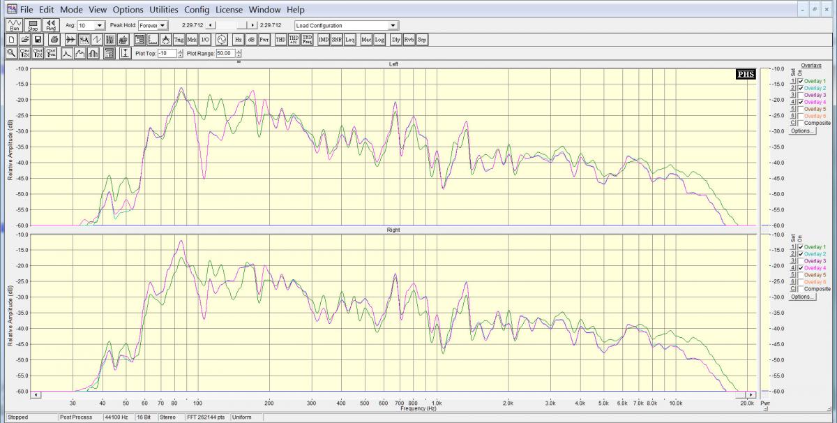

Поигрался с регулировкой громкости в плеере и на предварительном усилителе. Одна из записей STE* записана с регулировкой громкости -20 dB программно в плеере. Оригинал выкладываю для оценки качества записи для поругать. "на таком качестве РГ и не услышать" или что то в том же духе. Спектры записей STE* совпадают, а на слух? Да, забыл, запись с акустики.

Сбросил на болванку. Как ни странно, но с болванки я не смог уловить разницу с уверенностью :notknow: .
Действительно ничего катастрофического цифровой рег. не внес. Опровергать первый свой пост оснований не вижу, но разница в действительности исчезающе мала, причем мне показалось, что голос более выразителен в №001, а контрабас в №002. Но это на уровне "показалось".
Вообще разница в звучании двух разных болванок (в данном случае SONY и Kodac) гораздо более очевидна.

а чего тут формулировать? - послушайте, -20 dB много, в реале крутишь гораздо меньше.
При зрячем прослушивании, вторая запись "побогаче" на контрабасе, первая посуше, поформальнее, но поближе к оригиналу. В слепом тесте разница на уровне "показалось", для себя делаю вывод, что для меня лично реальная разница в условиях реального прослушивания незнАчима.

@levap, http://www.goldpt.com/sa1.html пример полупромышленного и недорого, РГ у него зачетный :)
STE001 - РГ пред. 002 - fobar
