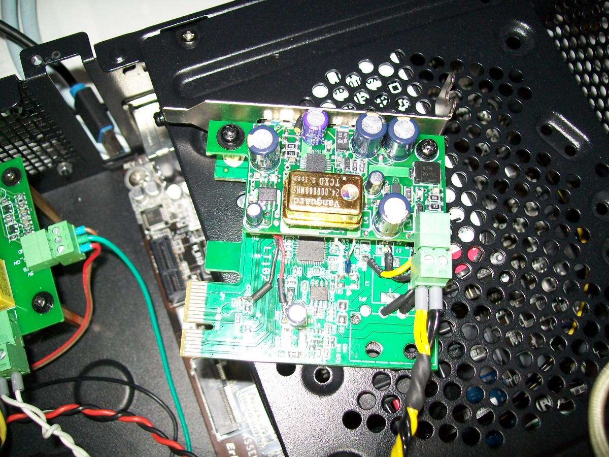

А питается по прежнему от шины матплаты?
Не, от линеного бп, и v2 тоже от него питалась. Изменено пользователем seryj
А какой БП решили, что будет оптимальным?
Тоже присматриваюсь к этой плате.

так там же стандартная юсб плата
т.е чип питается (3.3в) от PCI ex шины

У РРА есть внешнее питание 5V
по фото
от негоо питается генератор
с питанием внешних юсб устройств не понятно то ли от 5 в внешних или от штатного dc/dc
а питание чипа совсем не изменено т.е. питание от шины ПК.

В смысле соотношения цены и качества очень вкусный вариант, который я использую во втором тракте, все удовольствие 100$. http://www.aqvox.de/usb-power_en.html?
Я просто отрезал наконечник и напрямую запитал плату вывода.
по фото
Да, вполне возможно все так и есть. Я в таких технических тонкостях не силен, мне главное звук.
А звук такой, что техничный и навороченный сотм кажется просто пукалкой пластмассовой в сравнении с этой платкой.
так кто ж против.
но потенциал есть еще .
просто не совсем понятно почему китаец пошел по пути применения дорогостоящего ocхо.
но при этом не приложил небольших усилий по модернизации питания стандартной платки юсб.

потому что он рекомендует к ней отдельное питание линейным БП, а питание от матплаты уже должно быть по определению отстроено как нужно и на основе линейного БП
выше уже писал , но еще раз.
Если используете стандартную плату юсб
типа ST-LAB U-710(у китайца аналогична)
то на ней питание для внешних устройств 5в получается через dc/dc стабилизатор, питание чипа от шины 3.3в пк/pci ex
и какое бы линейное оно не было (на входе мб)
отвязка питания чипа от шины 3.3 дает значительный результат по звуку (даже при получении питания 3.3 через свой локальный стаб от шины 12в.)
все это реализовано в sotm , +в sotm есть EMI элементы фильтры/терминаторы и т.д.
Но в SOTM генератор "средней паршивости "+он получает питание от стабилизатора чипа, что не есть хорошо.
Изменено пользователем ff2005

На эти вопросы по питанию платки только сам Панг сможет ответить, я думаю. У меня есть предположение, что это вызвано чисто экономическими соображениями. Вы знаете что была еще V1 по той же цене примерно, которая была лучше по звуку, чем V2, но он отказался от ее производства из за трудностей реализации. Итак уже V3-4 тянет на не рыночные 400$, а если заниматься еще ее питанием, во сколько это все вылезет?
У меня к Вам другой вопрос: Есть ли смысл снабдить внешними клоками другие элементы системы (материнка, конвертер, цап), ели они оказывают такое значительное влияние на звук?
Я сейчас как раз думаю о внешнем оклочивании конвертера эдель.
в v1 он использовал платы на старом нековском чипе/ который сейчас не производиться.
хотя при желании платы на нем можно найти.
у него же не крупное производство.
модернизация питания незначительно увеличила бы цену изделия.
не более 20$ в рамках конструктива v2.
Ответ по клоку вы уже сами знаете.
влияет. :yes:
но по мне все должно быть гармонично.
почему меня и смутила v4.
т.е. у v2 есть еще потенциал увеличения качества звука.
И что будет лучше v2 улучшенной вариации или v4 ?
А что нам мешает это проверить?
Открывайте ветку по РРА с описанием такой модернизации. Думаю энтузиасты найдутся. Да я бы и сам присоеденился к такому проекту, если это не будет связано с какими то сложными измерениями.
влияет. :yes:
Ответ то я знаю, но не знаю какой клок выбрать, от чего зависит качество клока.
Как вам такой вариант, к примеру, для модернизации едель?
http://www.casea.eu/...=Alpha Centauri
описание вода
если по фото
не стоит .
в эдель не хуже комплектация.
если уж менять (для успокоения души) то примерно так
http://www.diyinhk.c...oscillator.html
будет к декабрю прототип изделия что на фото выше
вот и проверим в сравнение с v4 PPA

За оценку чешского клока спасибо.
С NDK NZ2520SD хорошая штука возможно, однако как его подключить. Велика есть тайна сия.
