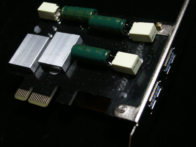

@Al-ich,

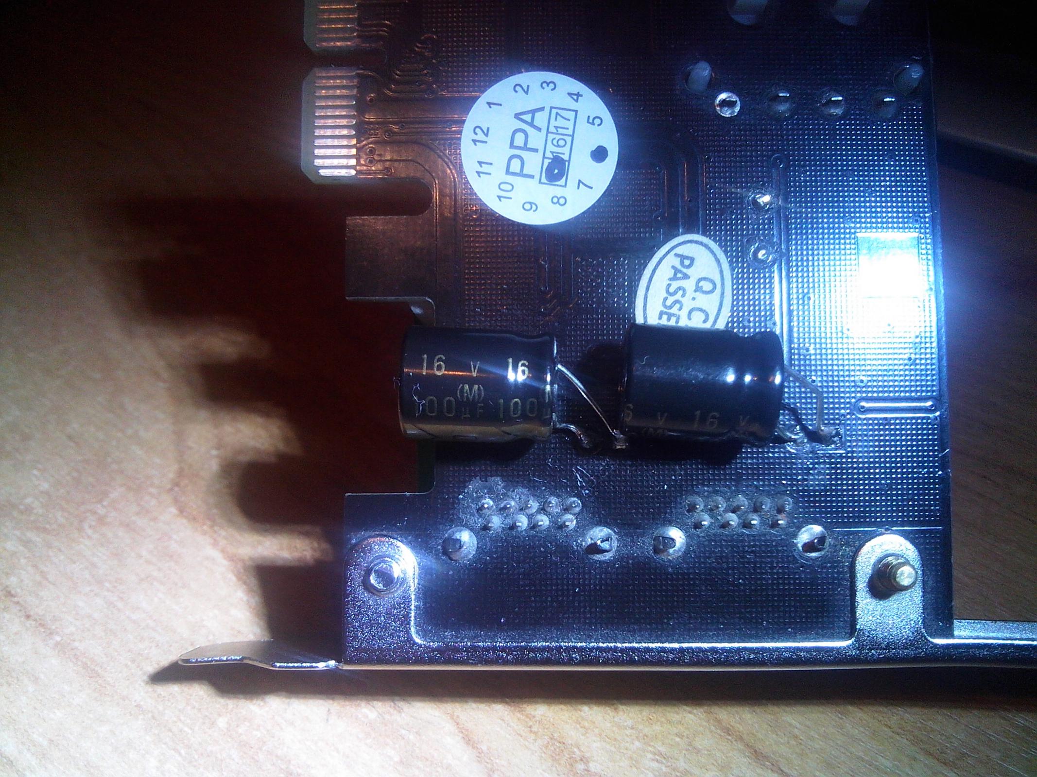

Скажите,а какие номиналы конденсаторов у Вас на Вашей карте?У Вас их три внизу и один вверху.А у меня внизу всего два 100мкф 16в и один вверху 330мкф 6,3в. Версия карты PPA V2 у меня.У нас разные ревизии наверно.Исходя из сравнения одинаковых выхлопов авторских цапов на силмиках и керофайнах для себя выбрал керофайны.Попробую на своей карте сменить на керофайны.
@tihan444,У меня тоже стояла сверху зеленая Савма 330х6,3. Имея любопытство все измерять я и ее измерил, оказалось вместо 330 около 150, но это так, между прочим. Емкость эта стоит перед стабом 3,3v и при использования хорошего внешнего БП 100мкф вполне достаточно.
Ревизии разные. Есть варианты с Осконами в этих позициях. Вот какой-то умелец вообще 1500 поставил :) ИМХО перебор, на тоналке обязательно скажется.

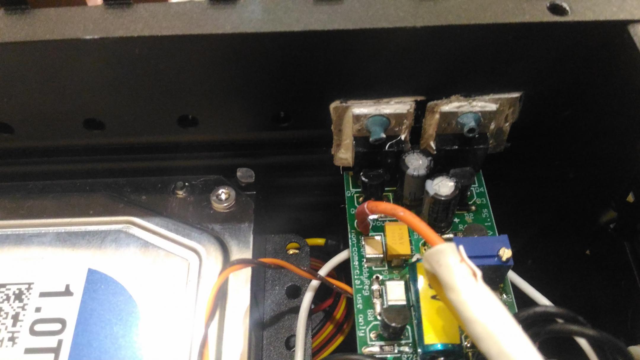

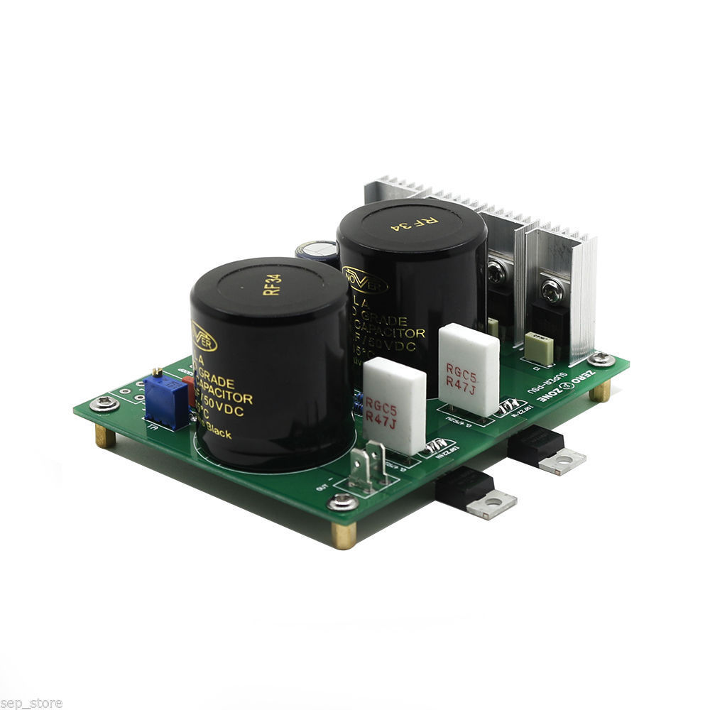

Подниму старое сообщение.
Кто-нибудь еще этот КИТ использовал для питания PPA V2 USB? Не совсем понял- это полный БП? Диодов не видно на фото.
Точно он 1А тянет? Радиаторы нужно менять на бОльшие или достаточны те, что в комплекте?
Не ожидал что будут изменения от замены конденсаторов.Но они есть.Проявляются в большей очерченности образов на фоне большей ясности "картинки".Как-то так если словами.Вообщем лучше.
Al-ich,
если внимательно посмотреть на изделия панга.
у него земля генератора и основной платы юсб , соединены
генератор можно гальванически разделить от основной платы и питать от своего "чистого" источника.
Изменено пользователем ff2005
в описание к плате все есть.
0.5А, если больше другой радиатор и дроссель.
диодный мост с другой стороны платы
beaglebone black\volumio-------------------------------------->>DAC: Fostex hp-a8 ->AKG K7XX
pi 3b\digione\Volumioo-------------------------------------->
Спасибо. Уже успел задать вопросы продавцу. По дросселю они очень туманно отвечают, что будет и при 1А работать, но надо его охлаждать дополнительно (на сайте, кстати, то же что-то подобное написано).
Диодные мосты также греться будут нехило при 1А. Продавец также ничего внятно не ответил, типа желательно дополнительное охлаждение в корпусе.
Так у кого-нибудь PPA V2 USB реально работает от этого БП?
Альтернативы данной плате БП есть какие-нибудь?

@vb_17, Он Вам ответил как врач бы ответил пациенту. Нашли что спрашивать у автора и изготовителя.
Нет там 1А и быть не может. Уже не помню, но точно меньше 0,1А. Так что слаботочный мост и стаб без радиатора. Кондеры по вкусу.

смотри 20 страниц. и найдешь много альтернатив.
у продавца стабилизатора на lt3042, есть платы на TPS7A4700 и ADM7150
бп на lt3042 (о которой мы пишем)удобен тем что 2 стабилизатора на одной плате, один на генератор PPa2( при этом можно удалить внешний транзистор в одном канале) , второй для внешнего устройства.
для питания PPA2
генератор 50ма, внешнее устройство от 0- 0.5а.
если по каким то причинам нужно 1а.
дроссели на плате заменить другим номиналом , резисторами, перемычками.(стоит такой PLY10AN1430R5R2p 14.0mH 0.5A 300Vac )
диодный мост заменить(стоит такой https://www.vishay.c...s/88573/dfs.pdf)
если корпус устройства металл, использовать как радиатор для больших транзисторов.
не вводи людей в заблуждение про 0.1А.
голая lt3042-0.2A , тут с внешним транзистором

не вводи людей в заблуждение про 0.1А. голая lt3042-0.2A , тут с внешним транзистором
Привет, я вообще то писал про потребление РРА. Прошу поправить если не прав.
я то про бп на lt/ :yes:
по ппа2. для работы генератора(верхней платы) 0.1a достаточно , чип получает питание от шины pci-exp/
но есть внешнее устройство конвертор /цап и т.д.
т.е формально панг прав , б.п нужно -0.1+0.5А .
в реальности 0.5а могут превратиться в 0.
но это нужно смотреть в реальной конфигурации системы
Я также абсолютно был уверен, что вы о КИТе БП речь ведете.
Хорошо, что сразу прояснилась ситуация.
Я ведь и Пангу задавал вопрос по потребелению его девайса. Он уперся в 1А и все. :angry:

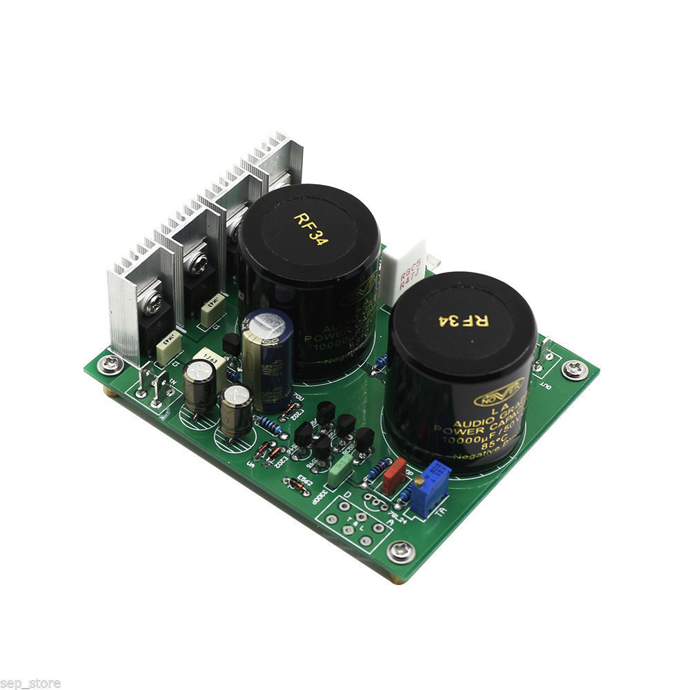

Купил я такой на пробу. Нужен большой ток и 19 вольт. При статичной нагрузке 2А микровольтметр показывает 0,15mV, больше увеличивать не пробовал. В конструкторе комплектом идут стабы и переменники под любое напряжение 5,9,12,15,18 и 24 вольта.
Единственное, это решил заменить штатные на Mundorf AG 10000x40. Гулять, так гулять, под музыку все же.
Если есть у кого схема, то выложите пожалуйста для коллекции, ну так лень по дорожкам рисовать.

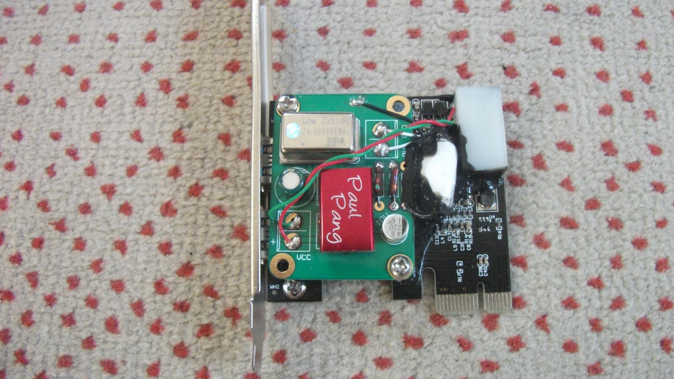

Планирую запитать клок PPA USB v4 отдельным блоком питания, не связанным с общим БП, но не могу понять одну вещь - питание клока отдельное здесь я отсоединю питание и подам его отдельно, плата же соединяется с клоком 1 контактным кабелем, видимо еще и земли придется соединять или и так будет работать? Есть ли вообще смысл в этих манипуляциях?
могу нарисовать схемки.
но тебе же нужно "на пальцах".
в личку.
верхняя платка(желтая) клок с нижней платкой(зеленая) юсб контроллер соединены через трансформатор.
при этом у панга земли соединены вместе т.е нет гальванической развязки.
а нужно сделать так.
http://www.newclassd...inoconnect1.png
т.е клок у тебя будет гальванически отвязан от пк.
клок должен всегда стартовать первым.

@ff2005, что то не открывается ссылка, мне конечно лучше на пальцах если возможно, сейчас у меня все выглядит так
Стаб от TeddyPardo запитан от ЛБП HDPlex, планирую для клока взять отдельно БП TeddyPardo, а имеющееся питание оставить на плате и конечно желательно развязать клок и плату. Еще заменю конденсаторы на PPA плате т.к. в процессе монтажа случайно один оторвался пришлось вместо него noname какой то поставить, заказал Nichicon KZ 25V 220 uF
Изменено пользователем Адам
вечером в личку.
подключение нового бп. , как отразилось на итого?
вечером в личку.
увеличился масштаб и отдача по НЧ, но видимо идет прогрев т.к. звучание заметно меняется, вначале вообще звук был резкий ,потом ВЧ и СЧ какие то не живые, хотел уже отказаться погрел сутки и стало лучше, недельку погоняю потом сравню со старой схемой подключения через конвертер питания HDPlex. Сейчас по памяти звучит очень достойно, но сравнение не совсем корректное так как сменил версию BlacOS и прошивку ЦАПа так как НЧ было много, корректное сравнение буду проводить уже с установленными новыми конденсаторами

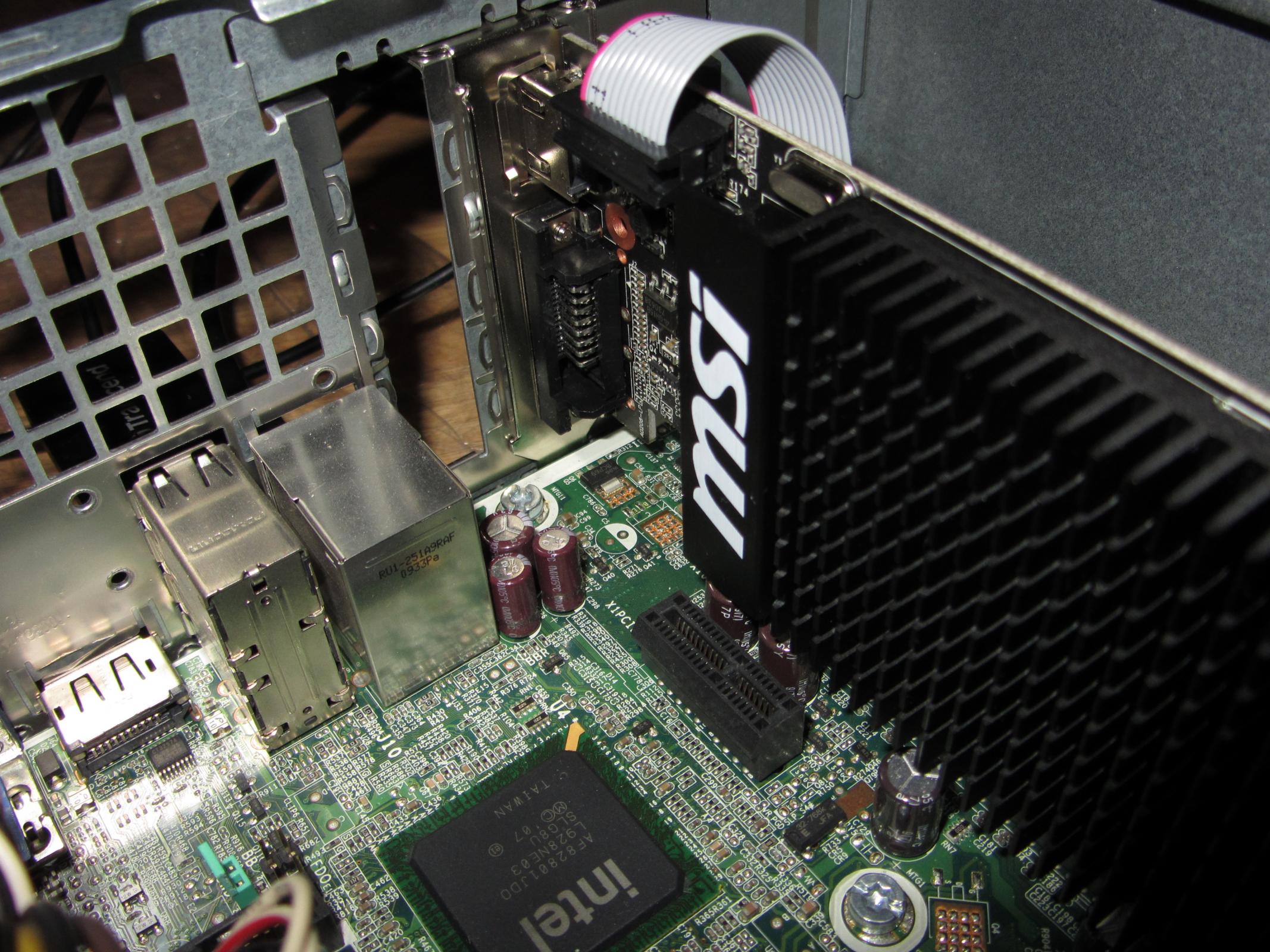

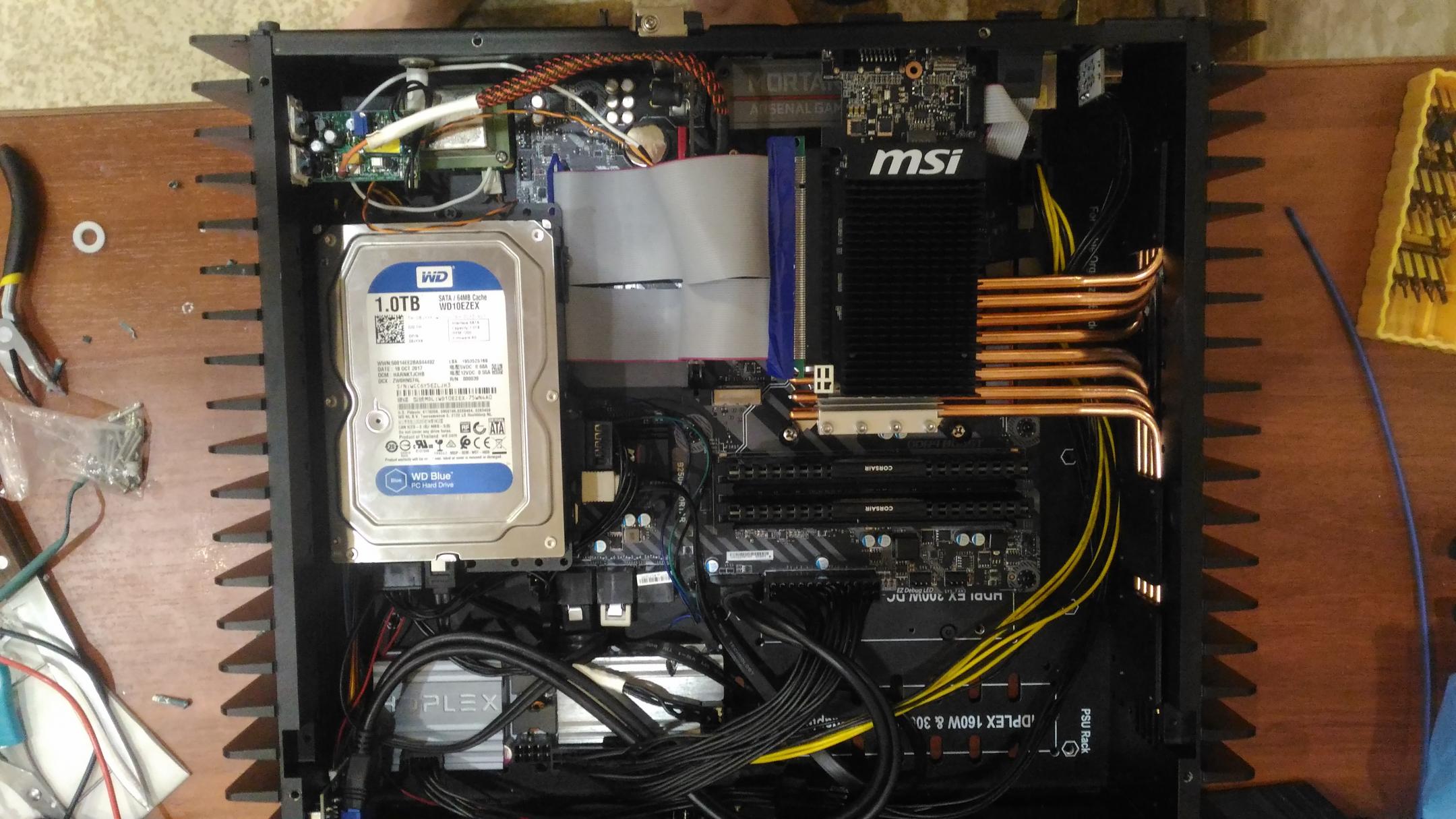

Здравствуйте, уважаемые форумчане!
С недавних пор озабочен сборкой компактного Аудио PC . Собираюсь использовать для звукоизвлечения BlackOS-lite.
Встал вопрос о выводе звука через USB (есть внешний ЦАП - ASUS Xonar Essence STU).
Если я правильно понимаю, лучше это делать через контроллер PCI-E с отдельным блоком питания. Ценовая категория - умеренная ( до150 у.е.)
Уже почти уговорил себя на PPA V2 USB CARD, -вроде неплохой вариант?
Но очень смущает значительная толщина этой карточки вблизи планки с USB разъёмами.
У меня на материнской плате прямо под разъёмом PCI-E x 1 находятся другие разъёмы.
Увидел на сайте модель V2S USB CARD , с вынесенной платой клока. Может ли это негативно сказаться на звуке?
Что посоветуете?
Компьютер: HP dc7900 (средний форм-фактор).
Изменено пользователем Игорь 1978

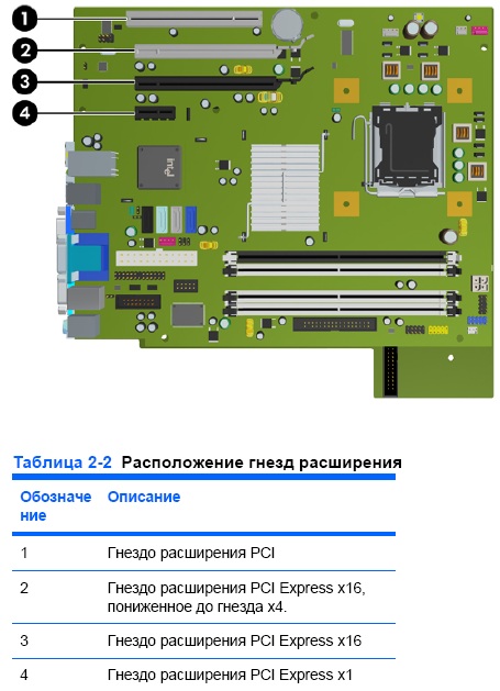

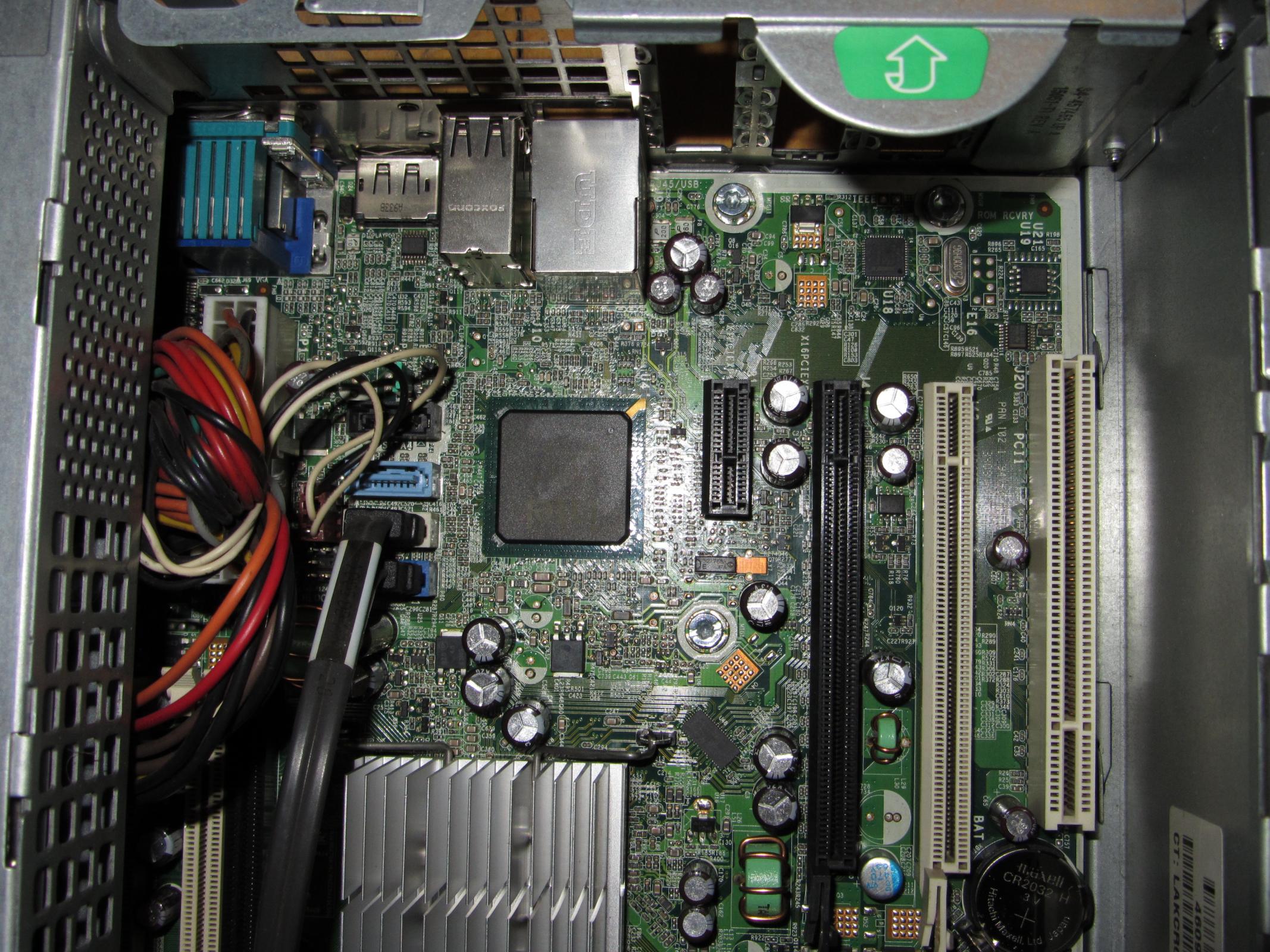

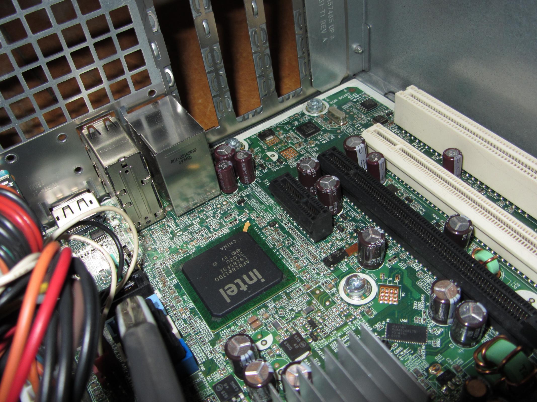

@Игорь 1978,Так не обязательно в PCI-E x 1. Панг рекомендует вообще в первый PCI-E ставить. Главное питание.
А первый, это, на ваш взгляд, какой? Откуда считаем? На MB порядкового номера нет. Строго говоря, на этой MB одинаковых слотов нет.
Все 4 -разные (наверное, поэтому нет и номера).
Поясню: BlackOS без дискретной видеокарты не работает (куплена NVidia GT 710), - чёрный PCI-Exp x16 занимаем ей (в другом она корректно не работает). Остается: выше неё - белый PCI-Exp x4 (снизу теперь ограничен видеокартой, - довольно узко получается) и чёрный (короткий) PCI-Exp x 1 ( собственно про него я писал раньше, - места побольше, но у разъёмов тоже мало).
И про питание, - поясните пожалуйста, что вы имели в виду? Я ещё не очень "в теме"...
